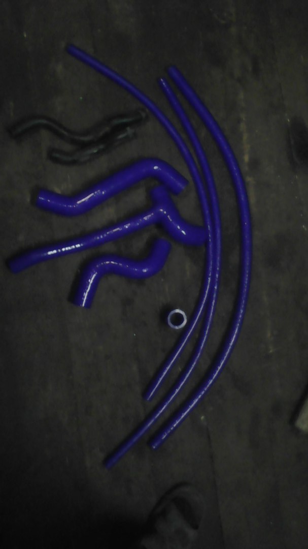

Дмитрий967 26.09.2016 23:37
Re: Система охлаждения FAQ, Вопросы, проблемы.
Вложений: 3
на днях лопнул патрубок охлаждения, идущий на печку:mad:. лопнул рядом с хомутом у двигателя. хорошо что уже пару месяцев приготовлены новые силиконовые патрубки с увеличенным количеством слоёв армирования
Вложение 10151
Вложение 10152:yahoo:
на разу ставлю новый термостат и радиатор(т.к старый чуть мокрил).
дак вот для удобства снятия и установки радиатора вместе с вентиляторами отрезал и сделал на болтах поперечину над радиатором Вложение 10153
igor 27.09.2016 10:07
Сообщение от Дмитрий967 (Сообщение 108374)
а
Отличная идея. Вентиляторы можно местами поменять. 2-й редко крутит, пусть поработает за 1-го. Но у тебя уже наверное все и так как не на стоковой.
Diversant 27.09.2016 16:26
Где такие в продаже есть?

Дмитрий967 27.09.2016 18:08
Сообщение от Diversant (Сообщение 108380)
http://www.salers-technology.ru/oxlagdenieltgkovoe.html
но я заказывал через контакт https://vk.com/club45436337
