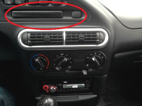

GOOD3ILLA 30.08.2015 21:26
Re: Бардачок вместо заглушки аэрбэга
Вложений: 1
я к этому месту прицеливался
Вложение 9476
