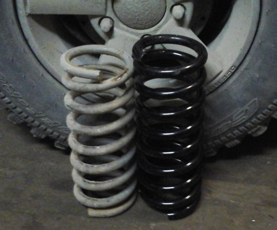

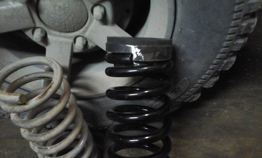

Значит, лифтанулись расчетно на 5 см.. (больше и не хотел)
Что я взял и менял:
1. кронштейны задних аммов укороченные под лифт 5 см Ф-дизайн;
2. проставки над задними пружинами усиленные с подъемом на 3 см;
3. пружины задние НИВА Рейд серия Т, 440мм, 14,05мм, с подъемом где то 2-3 см (не помню));
4. Удлиненная тяга рычага привода регулятора тормозных усилий под лифт 5 см;
5. Штанга Панара регулируемая, усиленные втулки;
6. Тормозные шланги - не стал наращивать, родных хватает.
7. проставки над передними пружинами 30 мм (срезал 1 см);
8. проставки под верхние шаровые 25 мм;
9. удлинители амортизаторов передних 40 мм;
10. пружины передние НИВА Рейд серия Т, 335мм, 15,85мм, с подъемом 2-3 см..);

Наверно уже можно сделать выводы
Пробега уже около 7-8 тыров на этих пружинах, позади дикий кабан, поездка в арх и поездка на пинегу...
Просадки пока нет, немного жеще стандарта, но меня устраивает.
Отбойники не задевает, аммы поставлены каябы масло.
Мое мнение-гуд, и на трассе хорошо работают и на бездорожье.
Еще осенью проверю как максимум загруженную машину держат на трассе и бездор.....

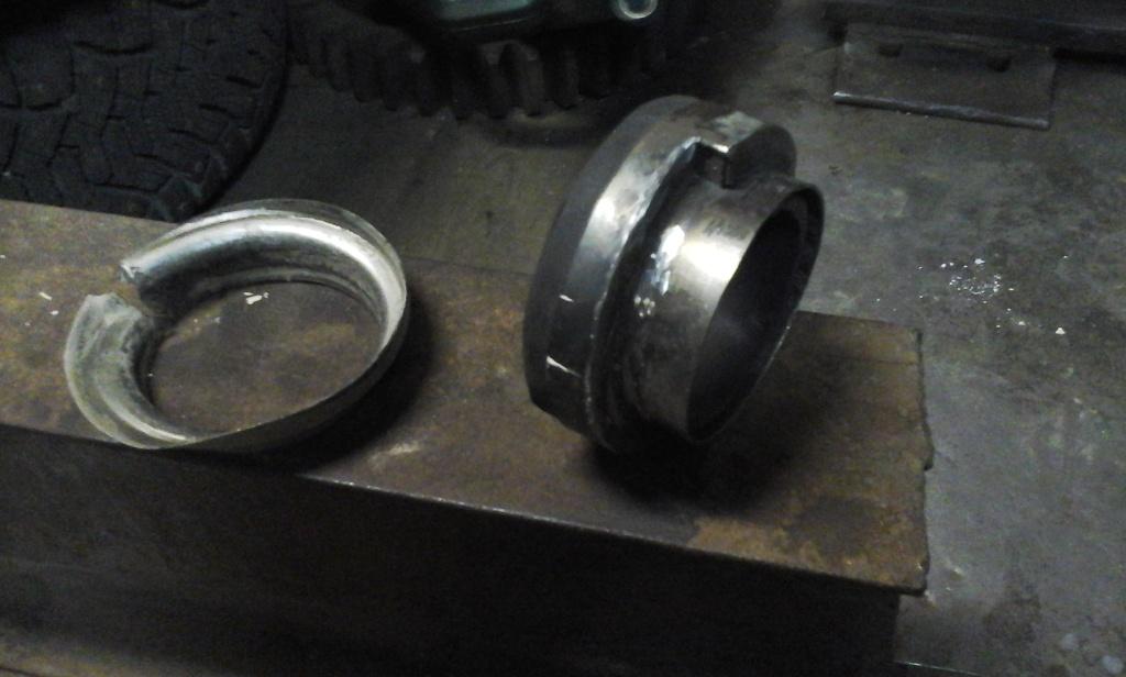

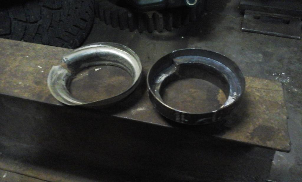

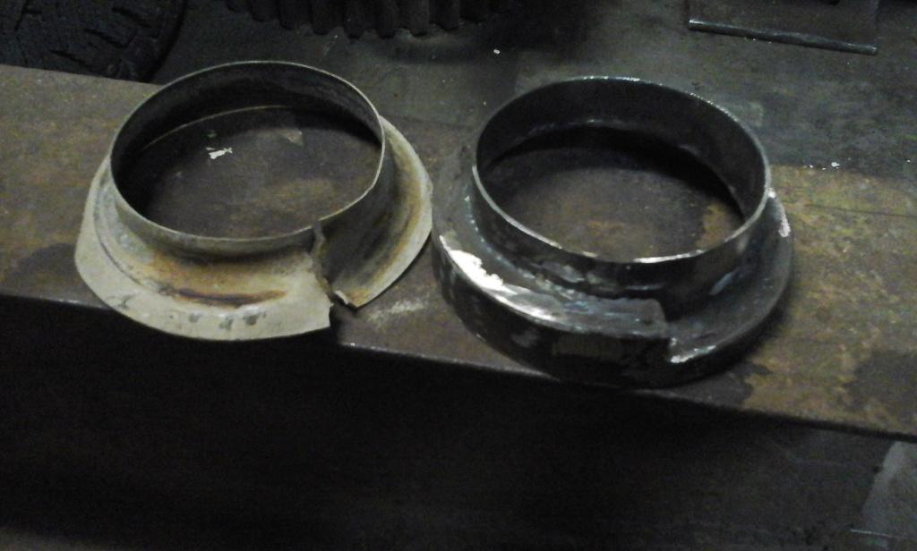

Небольшой отчетик о внесенных изменениях в лифт...
Значит в прошлый год у мну упорно ломало "домики" (верхний кронштейн переднего амма), пока искал причину - несколько раз вставал на ремонты и даже менял одну балку с домиком (или как она там..), просрал из-за этого еще и кругосветку ((((( Причина же была в надставке-удлинителе переднего амма - амм из него на грунтовке выкручивался и происходило в итоге ограничение на сжатие, ну и ...ломало домик...дело это было исправлено путем фиксатора резьбы.
Но....все таки эту самую надставку (удлинитель амма) гнуло со штоком, точнее шток гнуло в районе амма, мну это не нравилось...
Недавно решил поменять резинки верхние (бублики) у аммов и нижние сайленты у их же (болтался один - втулку разбило), у каябы (стояли эти аммы) нижние сайленты оказались не такие как у стандарта и в магах похожего не оказалось, нашел старый рабочий амм каябы и в процессе замены не смогли открутить удлинитель - свернули в итоге шток, который остался в удлинителе...
Помятуя все озвученные проблемы, возникавшие ранее, позвонив Жеке и Дмитрию 967, сел курить родительский форум - проблема оказалась распространенная плюс ошибка при установке удлинителей (так как удлинитель не доходит до амма а "висит" на штоке) - надо было добавлять в это пространство шайбы , тогда бы и не гнуло шток. Потом в лифт комплекте удлинитель по инженерным изысканиям должен быть 2 см а не 4, но 2 см оч трудно сделать....
В общем рекомендовано было идти другим путем, а именно подбором соответствующего амма, о чем я уже и помышлял....
Основная масса остается на штатных аммах (размерах амма), но это при лифте 2-3 см либо с поднятием чашки пружины, у меня же больше и лифт сделан только увеличением пружины не трогая чашку. Соответственно мне родного амма на вылет мало - что и проверили на подъемнике...
Аммы были на форуме подобраны - мне осталось найти, что оказалось реально только под заказ, с учетом котласа...
Амм от ниссан-террано, чуть шире нашего, выше в сжатом положении на 2 см (то что и надо!!!), при вылете длиннее на 4 см (!!!), внутренний диаметр втулки нижнего сайлента на 12, у нас на 10, взял (по рекомендациям) анкерный болт на 12 а с него втулку (внутренний диаметр 10) ну и отрезали нужную длину и воткнули.
Амм выписывал масло Токико (производство хитачи) маде ин япан...цена в районе каябы. В купе с пружинами рейд стало чуть жеще чем на каябе...но нормуль...
Да ..бублики использовал сс-20, они с втулкой спаяной с бубликом идут..
Значит счас катаемся....

Вложений: 5
Прикупил передние пружины ИЖ-техно +1 (благодарность solsen у)
В отличии от стандарта больше практически на один виток, заодно сделал стальные чашки на резинки пружин (сзади уже такие стоят, теперь и на перед сделал)
Вложение 9625
Вложение 9626
Вложение 9627
Вложение 9628
Вложение 9629
solsen 05.10.2015 14:06
Re: Обсуждение необходимости лифта
а я сейчас даже и не знаю ставить или нет пружины :sorry:
колёса всё-равно спи@ДИЛИ :mad::mad:
Дмитрий967 05.10.2015 15:42
Дак может ещё найдутся :empathy:
