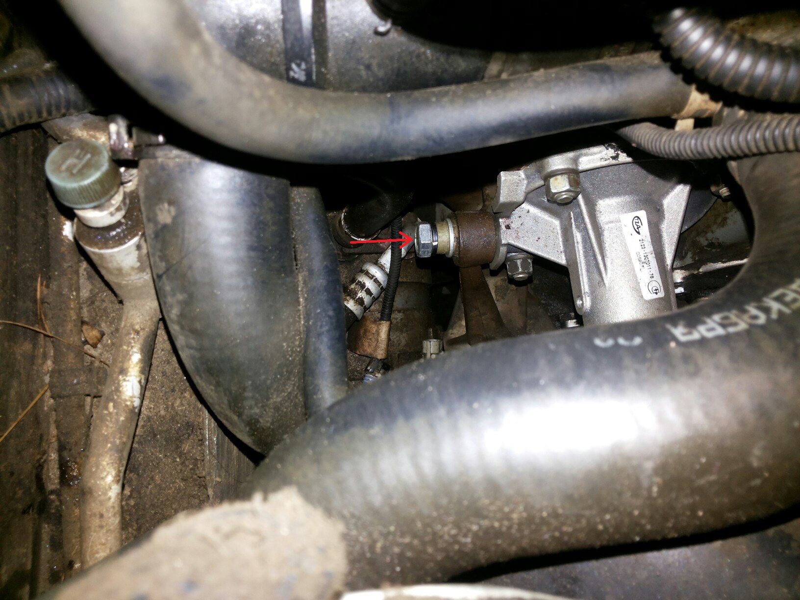

Теперь можно открутить 4 гайки на 13'' и полностью снять помпу:
http://chevy-niva29.ru/gallery/files/4/image00009.jpg
Перед установкой новой помпы нужно очистить поверхности от остатков старой прокладки и герметика:

Vl@dimir 16.06.2010 00:24
Re: Замена помпы
Вчера на своей Шниве тоже помпу менял. Радиатор не откручивал. Когда снимаешь помпу со шпилек, - немного упирается в вентилятор, но снимается без лишних усилий и матюгов :smile:.

Lisss79 05.05.2015 09:22
Re: Замена помпы
Вложений: 3
Добрался и я до замены помпы. На 50000 стала откровенно греметь и появился заметный люфт подшипников. В сервисе ценник озвучили около 1700 за замену. В общем, решил менять сам. И не знал я, что меня ждет подстава.
Оказалось, что на машине с кондиционером помпа играет не только роль насоса, но и крепежного элемента также. На ее шпильке крепится кронштейн компрессора кондиционера.
В итоге процедура вышла длительная.
1. Снять защиту картера и передний грязезащитный щиток
2. Ослабить натяжной ролик ремня кондиционера и снять ремень
3. Открутить 3 болта-оси крепления компрессора кондиционера к кронштейну
4. Дальше настоящая камасутра. Отодвигая компрессор в сторону колеса между ним и кронштейном его крепления подсунуть ключ на 17 с коленом и открутить 3 болта крепления компрессора к движку, показаны красной стрелкой
Вложение 9155
5. После этого откручивается гайка на шпильке помпы, и весь этот злосчастный кронштейн снимается
Вложение 9154
6. Дальше как обычная замена помпы - снять ремень привода агрегатов, открутить шкив помпы, 4 гайки крепления помпы.
Кстати, долго пришлось отскребать остатки старой прокладки
Сбор - в обратном порядке. Только новая помпа была без шпильки, поэтому для упрощения задачи на будущее, я просто вкрутил туда вместо шпильки болт, что позволит в следующий раз снять помпу без снятия кронштейна крепления компрессора
Вложение 9156
