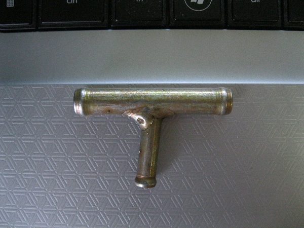

GOOD3ILLA 14.11.2011 14:27
Re: Вывод сапунов под капот
Вложений: 2
Купил тройникВложение 3671 в Ладье,такой хлам:mad:,но больше ни чего не мог найти:sorry:(цена 25 р.).В нутри вообще сварка перекрывает проход на половинуВложение 3672:mocking:.Центральный отвод внутренний диаметр 4мм а боковые по 6мм,фигня какая то.:mocking:
Заехал в Автоключ,там есть тройник клевый,со штуцерами,диаметр всех отверстий 8мм но ценник у него 150р.:shok:.Говорю -"а че так дорого то?",отвечает-"дак это ж латунь!".Такое чуство что ее там килограмм:mocking:.Шланг армированный,резиновый 90р. за метр(там же),+ еще хомуты=не дешевое удовольствие однако:blush:
Boatmaster 14.11.2011 19:48
GOOD3ILLA, не печалься :smile:. Полтора литра трансмиссионки после каждой "лужи" накладней получится.

Dru 28.10.2013 15:14
Вложений: 2
Сообщение от igor (Сообщение 87416)
Фото пожалуста.
фотал глушак для годзиллы ()))))))))))))))
Но плохо видно, магистраль идет вместе с тормозухой, опять слил около 20 м л масла со шлангов - все таки забрасывает немного...
