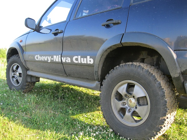

GOOD3ILLA 06.07.2013 22:54
Re: Расширители арок: подскажите как установить
Вложений: 23
Ну вот,собрав волю в кулак решил накидать отчетик по установке расширителей арок(круглые) и порогов "Кураж".
Установка передних расширителей:
Предварительно закупили "D"-профиль 5м двойного=10 метров.Вложение 6729Разрезаем его вдоль по среди полукруга(маленькими ножницами удобнее).С начала я хотел заполнить пустоту в профиле каучюковым герметиком но только весь вымазался и отказался от этой идеи:mocking:.Было решено делать без всего,на сухую.Ах да,резиновый профиль нужен для того что бы не было нежелательного контакта пластика с ЛКП авто.Вмеряем резинку на длину расширителя,надеваем на кромку и устанавливаем,все просто..но двоем все же удобнее:yes:.Низ расширителя крепим саморезами вместе с подкрылками,верх,после вкручивания саморезов прижимается сам по себе и ложится на резинку,достаточно 4-х саморезов,но если не жалко то можно в крутить через сантиметр,хуже для расширителя не будет уж точно:mocking:,но только не для крыла:sorry:.Вложение 6730Далее поправляем резинку и аккуратненько отгибая ножичком расширитель от крыла отрываем защитную пленку от клейкого слоя и приклеиваем резинкуВложение 6731.Усе,арка готова.
С порогом еще проще:Вложение 6733
Прикладываем порог по месту,выделяем места для приклейки двухстороннего скотча по порогу.Клеим скотч(желательно 3М) и ставим порог.По торцам крепим саморезами,по 1 шт. с каждой стороны(можно и более).Вложение 6732Вложение 6736Тут возникает проблема с брызговиками.Штатные надо подрезать,причем не малоВложение 6735Вложение 6737.Лучше сразу поставить тюнинхованы СПАРКО:rofl:(желательно без надписи"СПАРХО":mocking:).Я пока оставил родные,но буду менять:yes:.Еще у порогов есть лишние части(на мой взгляд).Это места в районе дверей.Я сначала проклеил их так же резинками но не прокатило,все отошло:sorry:Вложение 6734.Думаю их лучше изначально отрезать,но предварительно все хорошенько примерять:yes:.
Самое сложное это задние арки а точнее части расширителей на дверях:
Половинка которая крепится на крыло делается по принципу передних арокВложение 6738Вложение 6739Вложение 6740 а вот которая на двери немного с извращением:mad:.
Покупаем ПОКСИПОЛ(супер вещь:good:)Хватит малой упаковки.Делаем надрезы на нижней кромке расширителя и загибаемВложение 6741.Лучше на холодную(но тяжелее) т.к. на горячую пластик изгибается и уродуется не по детски:mad:.Я грел на газу но если феном то будет в разы лучше:yes:.Далее напяливаем на кромку все ту же резинку,но уже приклеиваем клеем к пластику(я использовал МОМЕНТ)Вложение 6742Вложение 6743.Это делается для того что бы этот гадкий кусочек хоть как то держался вверху.Итак,демонтируем резинку уплотнитель,зачищаем наждачкой рабочую поверхность,обезжириваем(о бе детали),наносим ПОКСИПОЛ на обе поверхности и клеим(тут пригодится струбцина,а лучше три:yes:)Вложение 6744Вложение 6745Вложение 6746.Вся эта гадость сохнет в течении получаса и можно продолжать монтаж.Все так же аккуратненько отгибая ножичком верхнюю кромку расширителя(с предварительно приклеенной резинкой)освобождаем липкий слой и прижимаем к ЛКП(предварительно обезжирив место приклеивания).Все,пластмас� �а на месте.Далее срезаем кромку со штатного уплотнителяВложение 6747,(та что садится на дверь в выгнутой части) и устанавливаем на место.Не забываем купить пистоны,где то 9шт. на заднюю дверь и 6 на переднюю итого штук 30-ть по 4руб.шт.:mad:Ну вроде все рассказал.Эксплуатирую пару с лишним месяцев,все на месте:yes:.Вложение 6748Вложение 6749Вложение 6750Вложение 6751

Petrovich1005 09.07.2015 14:31
Ставил расширители арок. Покупал полукруглые, на Московском. В комплекте есть резинки. Вышло 1800р. Процесс установки, как делал GOOD3ILLA (плюсик ему :yes:)
На задней пассажирской двери сделал немного не так :blush:
Снял уплотнит. резинки. Промазал Раптором.
https://img-fotki.yandex.ru/get/4116..._c9d6d857_orig
https://img-fotki.yandex.ru/get/6802..._d1136990_orig
У оцинкованного профиля 25х25, разогнул одну сторону и обрезал. Получился уголок 25х30...32
https://img-fotki.yandex.ru/get/6103..._9dd50992_orig
https://img-fotki.yandex.ru/get/9485..._831e7eda_orig
Фото обрезанного уголка нет :nea:
Затем надрезал, прикладывал, снова надрезал :yes:
https://img-fotki.yandex.ru/get/4110..._3d484026_orig
Прикладывал уголок так, чтобы не перекрывать штатные отверстия для крепежа уплотнителя двери. Закрепил на двери саморезами х13 (с прессшайбой).
!Уголок узкой стороной наружу!
Конечная форма придана легкими ударами молоточка :mocking: Все промазал Раптором.
https://img-fotki.yandex.ru/get/9105..._b3a4e8e9_orig
https://img-fotki.yandex.ru/get/9321..._cae648e0_orig
https://img-fotki.yandex.ru/get/6700..._934edbca_orig
Пришлось поставить с торца двери ещё один крепёжный элемент
https://img-fotki.yandex.ru/get/5812..._5646fdee_orig
Поставил расширитель, как предидущие. Подрезал.Промазал.
https://img-fotki.yandex.ru/get/4710..._bcb8a62c_orig
https://img-fotki.yandex.ru/get/6702..._62cd08f3_orig
https://img-fotki.yandex.ru/get/5901..._de52b772_orig
https://img-fotki.yandex.ru/get/6308..._be70a766_orig
Небольшие зазоры Расширитель/Молдинг промазал черным герметиком.
Бампера, пороги, молдинги запыхал Раптором.
Пока держиться :mocking:
https://img-fotki.yandex.ru/get/4714..._dd9c71e4_orig
SVK 09.07.2015 15:17
Petrovich1005, молодец... плюсую... у меня-бы рука не поднялась саморезы в дверь вкручивать:nea:
GOOD3ILLA 09.07.2015 17:20
Сообщение от SVK (Сообщение 103756)
вот и у меня не поднялась когда я увидел эти пластмаски в живую :nea: хлипкие они,поэтому выбрал поксипол:mocking:, кусок от задней левой двери уже отлетел в малюсеньких говнах,спасибо бревну,кто то до меня там сидевший натолкал в грязьку этих бревен от души:mad: а я не жалея газу все эти бревна оттуда повыкидывал,вот только одно по арке сыграло и тю тю пластмаска,вот все никак приклеить не могу,руки не доходят.:blush:
вот если бы были как бушвакеры на джипа,все что нужно бы просверлил не раздумывая:yes:
Andrey_mart 10.07.2015 12:41
Петрович, респектую!
