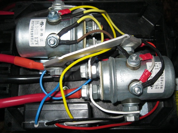

GOOD3ILLA 15.03.2012 16:34
Re: Установка лебёдки
Вложений: 5
Наконец то пришел сей девайс мне:yahoo::yahoo::yahoo:.Ждал 25днев с Хабаровска:mad:.Доставка ПЭКом обошлась в 600 руб.,сама лебедка 9800руб. Вложение 4219Чистокровный Китаец:mocking:.В комплекте:
лебедка
блок
проводной пульт
радио пульт
роликовые направляющие
крюк
крепеж
инструкция(на аглицком)
Все выглядит добротно,вроде и не скажешь что Кетай:nea: если б не этот радио пульт с выдвижной антенкой под цвет дереваВложение 4220:rofl:.Блок соленойдов надо бы загерметизироватьВложение 4221.Коробушка для радиосвязи вроде герметичнаВложение 4222.Голубой проводок типа антенкаВложение 4223.Завтра разберу всю,проверю смазку:yes:.Весит,по накладной,22 кг-весь комплект но мне показалось все 30:nea:
Думаю насчет установки.Сделать как у Дмитрия или так.
Может съемный вариант будет лучше.Меньше веса на передке да и в багажнике она может дольше сохранится:blush:.Попробую наверно сначала съемный:yes: а ежели чаго переделаю:sorry:.

Geka 15.03.2012 19:58
Сообщение от GOOD3ILLA (Сообщение 59881)
Разведчик про это писал, глянь.
GOOD3ILLA 15.03.2012 20:10
Вложений: 1
Сообщение от Geka (Сообщение 59902)
Ага,читал:yes:.А под провода думаю такие сальники воткнуть Вложение 4224http://chevy-niva29.ru/forum/data:im...AASUVORK5CYII=
Вложений: 11
Вот и доделал я все таки проект "лебедка":mocking:.
Закупил байонетных разъемов(для сварочного кабеля которые)130р/шт=4шт.
3м. сварочного кабеля 1х25мм2=180р/м
гофра 16d и 20d 10р. и 12р. за метр соответственно
изолента синяя/красная по 30р./шт.
наконечники 2шт. спер с фабрики:mocking:
В общем нормально так вышло по деньгам:mad:.Был еще вариант заказать разъем Т-мах но что там за барахло пришлют-не понятно,китай блин:nea:.Не рыскнул:nea:Да и ждать надо дольше
Итак,для начала про китайское качество.Это контактное оконцевание опресовкой:rofl:Вложение 4513Вложение 4514
а это китайская медь или вовсе не медь Вложение 4515на срезе она белая как алюминий:nea:.Короче все переделал:yes:
Вот что получилосьВложение 4516Вложение 4517
Установка на машине.Вложение 4518Вложение 4519Вложение 4520Вложение 4521
Блок соленойдов перекочевал под капот.Закрепил я его резинкой от того же бачка с омайкой,еле растянул:mocking:,держится крепко,главное чтоб бачку худо не стало:mocking:,будем тестить,вроде ни чего не передавил:yes:
В багажнике места занимает не так уж и многоВложение 4522Вложение 4523.Осталось всобачить крепление всего этого дела в багажнике.Надо сверлить пол:sorry:все ни как не решусь,но ничего не поделать,так будет надежнее
