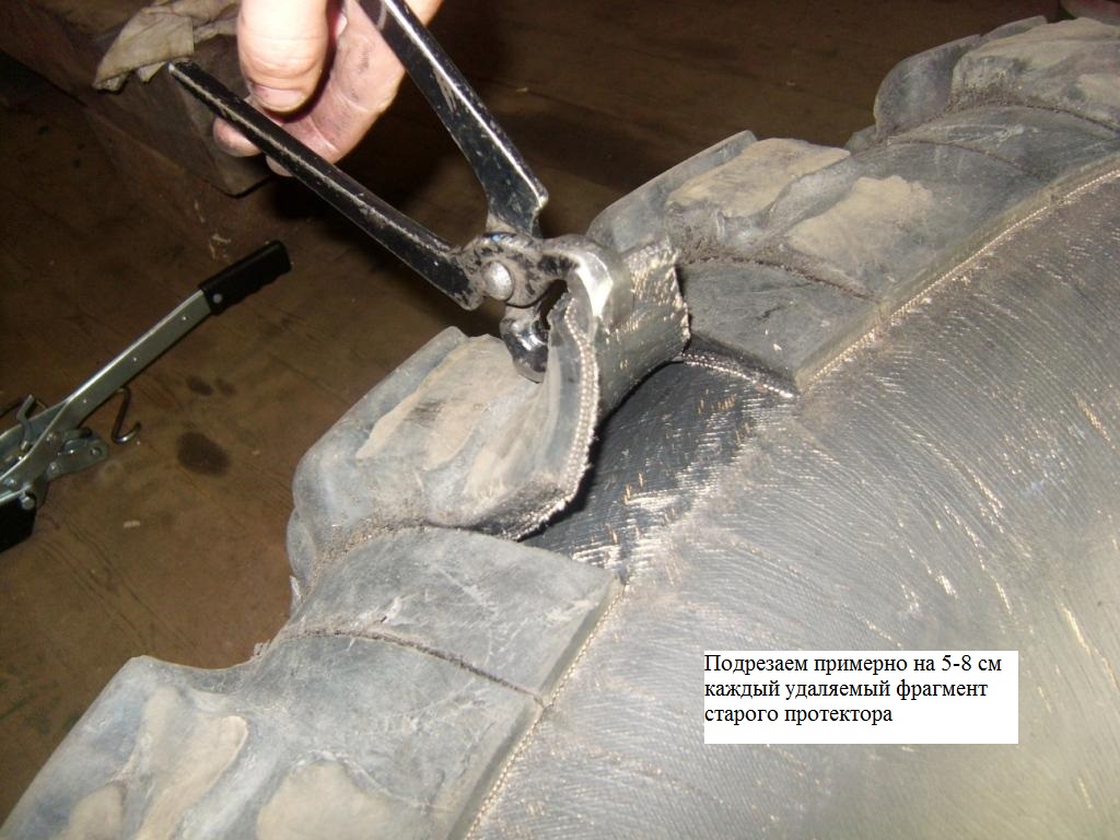

ну и на разу расскажу про процесс изготовления колёс для караката.
Для начала расскажу как я делал первые колёса (не совсем правильно)
Брал покрышку от автомашины Краз-вездеход и срубал весь протектор
http://www.chevy-niva29.ru/forum/pic...&pictureid=499
http://www.chevy-niva29.ru/forum/pic...&pictureid=503

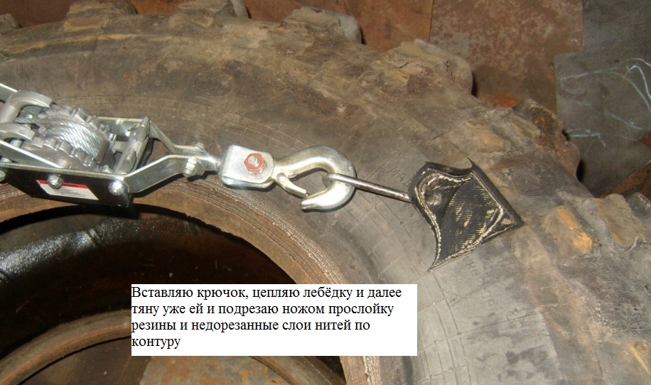

Затем болгаркой пропиливал один из двух пучков проволоки и аккуратно зацепившись расслаивал боковины. При этом толщина новой покрышки равна 5-6 мм и имеет 4 слоя нитей
http://www.chevy-niva29.ru/forum/pic...&pictureid=501
http://www.chevy-niva29.ru/forum/pic...&pictureid=502

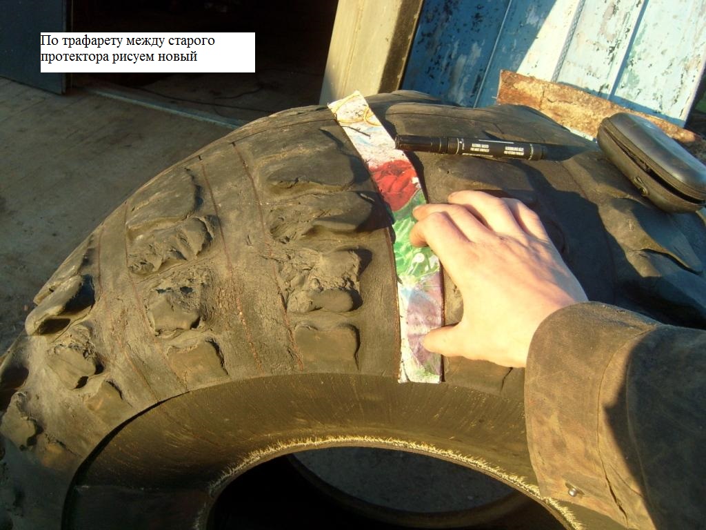

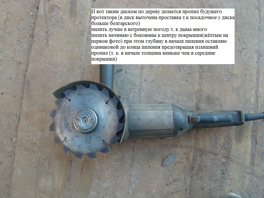

Затем размечал и слегка надпиливал будущий протектор болгаркой. Только вместо диска диск от циркулярки по дереву с напайками на зубъях. В данном случае протектор можно разметить любой в зависимости от фантазии:mocking:.
И расслаивал уже протекторную(беговую) часть колеса
http://www.chevy-niva29.ru/forum/pic...&pictureid=493
http://www.chevy-niva29.ru/forum/pic...&pictureid=494
http://www.chevy-niva29.ru/forum/pic...&pictureid=495
В итоге получается так
http://www.chevy-niva29.ru/forum/pic...&pictureid=498
При этом снимается более 100кг резины
http://www.chevy-niva29.ru/forum/pic...&pictureid=500

Дима прикольные колесики! Сколько старые стоили и сколько времени работа заняла?
Самые первые колёсики были немного не так сделаны и были проданы за 5т.р/шт,потом были сделаны специально на заказ из Ураловских покрышек 5,5 т.р/шт. Затем вездеход был продан целиком соответственно с новыми колёсами. Были заказы, но я отказывался т.к времени нет. А по времени трудно сказать т.к делал всё урывками, а последние колёса вообще перед гаражом детей на прогулку выпускал и обдирал следя за малышнёй(вроде и с детьми гуляю и дело делаю)
Хотя если с утра и до вечера то за 3 дня можно сделать, вот только руки наверняка болеть будут

они как то одну из другой чулком снимают, единственный минус колеса получаются разного диаметра.
знаю про такой способ, у меня в соседней деревне так один товаришь сделал, сейчас по такой же как у меня технологии новые делает
toxa89 02.07.2014 19:07
Re: Народный каракат
Дим а что не понравилось? просто у тех ребят был сделан вездеход 6*6 по такой технологии на Кразовских ободрышах, потом построили еще один 6*6 на ободрышах от Урагана
Дмитрий967 02.07.2014 21:51
toxa89,вот посмотри на первое фото. Если расслаивать с синей линии и далее по красной то получается действительно 2 покрышки, НОООООООО
Наружняя толстая (а соответсвенно жёсткая и тяжёлая) и с крупным протектором, который надо дорабатывать
А внутрянняя покрышка вроде с той что надо толщиной но уже без протектора.
Для вездехода нужна как можно мягче покрышка чтоб она могла плющится и принимать форму поверхности по которой движется, лёгкой и в тоже время прочной
