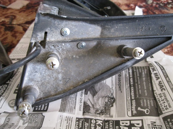

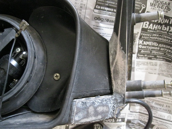

ЛёёХа 15.01.2012 19:36
Re: Ремонт бокового зеркала заднего вида
Вложений: 8
Значит, лопнуло у меня левое зеркало заднего вида-вроде бы само при включении обогрева, а может ё...нул кто-то думаю,но случайно, спецом так не разбить, короче вообще не знаю -утром сел в машину,сначала не обратил внимания,а потом уже увидел..трещина поперек. Вообщем купил к-т зеркальных элементов синих с подогревом 750 руб. Вообщем описывать процесс разборки двери и снятия зеркала нет смысла,там всё просто. Просто остановлюсь на некоторых деталях моего ремонта. Битое зеркало банально выломал. И обнаружил что это зеркало внутри другого типа- это левое уже менялось той зимой, но в сборе(фото1,2),вообщем 2 разных типа. Зеркальный элемент тоже разнотипный пошёл: (фото 3 и 4) - прежний вот с контактами, а у нового провода,и один к другому не подойдет-разные способы крепления в корпусе зеркала,сами видите. Вообщем,я сделал так-обрезал провода по месту и приделал ножевые контакты(фото5,6,7) Потом произвел сборку-подсоединил провода(фото8) и ОЧЕНЬ ОСТОРОЖНО!! надавив на центр,вставил до защелкивания. Установил зеркало на машину, всё заняло 1.5 часа работы.
Andrey_mart 15.01.2012 20:44
ЛёёХа, очень даже нормальный вариант:good:

ЛёёХа, а кто тут новый, и кто старый? У меня элемент с контактами и круглым креплением сзади.
ЛёёХа 16.01.2012 17:39
Neverhood, :smile:привет, ну я вот думаю так - гляди фото №1-тот что сверху на фото №1, вот тот нового образца,а тот, что на снимке снизу-вот тот наверно старого образца , типа до 2008гг. Может я и ошибаюсь.
Neverhood 16.01.2012 17:55
а круглая/квадратная как то отличаются внутренне?
ЛёёХа 16.01.2012 20:51
Neverhood, Дима, я уже не помню, надо в гараж ехать смотреть как там квадратная устроена, вроде бы квадратная имеет 4 защелки,и их можно отжать повернув вручную зеркало,я так пытался сделать,но что то они не шли, и я вырвал всиловую, всеравно зеркало было повреждено, а круглая защелок много по кругу,но точно одна на другую не заменяется,не подойдут

GOOD3ILLA 30.09.2015 22:31
Вложений: 5
Сегодня опять оторвал зеркало,левое:rofl:Держалось оно на саморезах уже давно и на этот раз вырвал с "мясом":sorry:. Хорошо,уже давненько,добрый человек Денис отдал мне свое(с неисправным мотором) и пришлось из двух слепить одно:mocking:.Вложение 9534Вложение 9535
Думал оставлю корпус свой но новое зеркало отрестайлили не только снаружи но и изнутри:mad:,крепления каркаса не сходятся:sorry:Вложение 9536Вложение 9537Оставил Рекорпус и вот оно,как новенькоеВложение 9538
Еще раз выражаю ОГРОМНУЮ БЛАГОДАРНОСТЬ Den'у за предоставленное им зеркало:yes::drinks: Теперь и правое придется менять,для симметрии))) Аможет есть какие то тюних накладки??не подскажете:blush: чтоб старое под Рестайл заделать
_Den_ 01.10.2015 10:35
Сообщение от GOOD3ILLA (Сообщение 104922)
Это все дорестайлинговые зеркала, просто от разных поставщиков. Их же и ставили первые пару лет на рестайл. Сейчас ставят все одинаковые.
