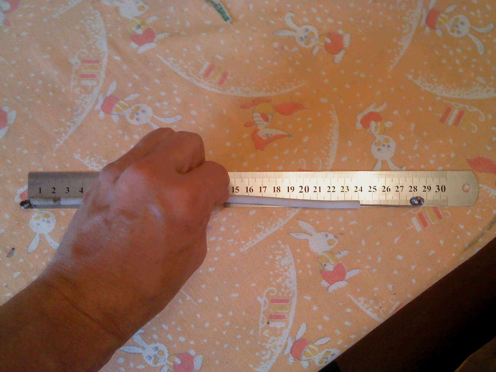

Чтоб не плодить тем, решил написать здесь.
Сегодня менял тягу привода заслонки управления отопителем (левый регулятор). Лопнула пластмассовая оболочка тяги у рычага, который крепится к отопителю.
Вложение 5304
Купил такую тягу в "Ладье" за 60 руб. При покупке обращайте внимание на длину, у отопителя три тяги, эта самая короткая, номер 282 (2123-8109180).

bor-bor 14.10.2012 13:59
Re: Замена ЭД отопителя без разбора "торпедо"
Вложений: 1
Номер тяги 282 соответствует ее длине в мм.
Вложение 5315
