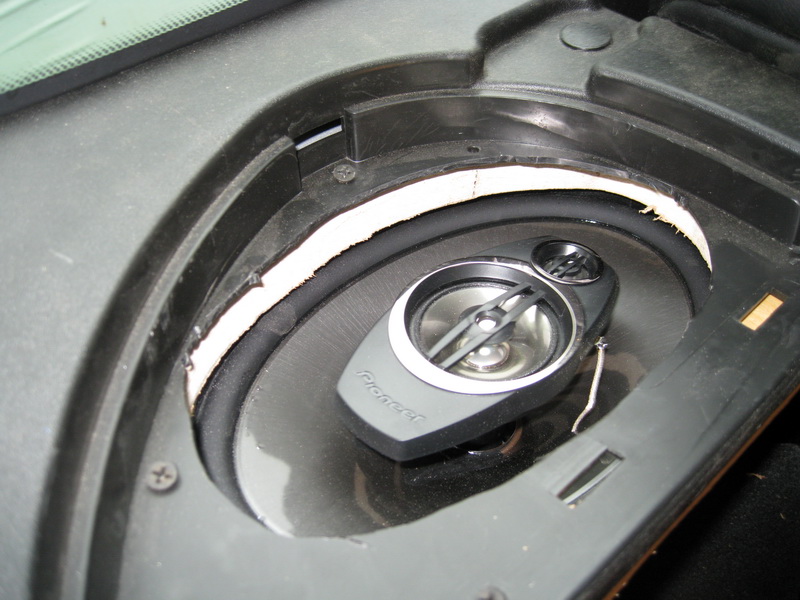

Раздобыл вот такие симпатичные колоночки за бесплатно,долбят звери мощно,дешёвые китайские сабы жалкие хрюкалки,со средними приличными на ровне.Вот надумал я их разобрать и воткнуть в двери,скажите качество звука сильно упадёт,может прямо так в багажник их поставить?

Кот-бегемот., Имхо, если место в багажнике не критично, то ставить прямо так в багажник :yes:

Кот-бегемот.,Я знаю, что у тебя крокодил, но, вдруг, ты там лодку возишь постоянно :yes:
Вообще, если честно, я бы не корячил такие колонки в машину.
Тебе что нужно? Чтобы громко было или качественно?
Если громко - твой вариант эти колонки + отдельный усилок. Сомневаюсь, что магнитола их сама потянет. Ты характеристики с колонок выложи здесь. "Радиотехника"?
Если тебе нужно качественно - ставь хорошие двухполосники назад, среднечастотные в передние двери и высокочастотные тоже спереди.

Потратил сегодня 3 часа свободного отпускного времени и все-таки прицепил назад колонки 6х9. А дело было так:
В магазине Эльдорадо на Беломоморском проспекте были куплены два блина Пионер за 2800 руб. Вложение 4446 Вложение 4447
Со штатного места Вложение 4448 снял заглушку Вложение 4449. Провода были спрятаны под обшивкой и приклеены на скотч Вложение 4450
Вид снизу Вложение 4451, все готово к монтажу.
Взял полку от старого серванта, сделал замеры, расчертил и распилил лобзиком Вложение 4464, выпилил овал под колонку.
самодельный подиум впихнул под штатную пласиковую полку с учетом вырезов Вложение 4454 Вложение 4455 и прикрутил сверху четырьмя саморезами Вложение 4456.
Далее обычным ножом ( луче сапожным, но такового не нашлось) вырезал овал в пластике Вложение 4457 Вложение 4458 , и вот что получилось Вложение 4459.
Далее смонтировал колонку, прикрутив ее снизу четырьмя саморезами Вложение 4460 Вложение 4461, подключил провода.
Одел заглушку обратно Вложение 4462 Вложение 4463
Кстати провода были уже подключены к магнитоле.
Сейчас катаюсь и наслаждаюсь новым звуком. А он неплох :yes:
Винипух 26.04.2012 22:38
Re: Всё о музыке в машине.
молодец!
пы..сы...может ещё подиум черной краской покрасить?

andkorol 27.04.2012 12:50
Сообщение от Винипух (Сообщение 61791)
Я тоже об этом вчера подумал. А то как-то "топорно" смотрится. Хотя основное время их полка закрывает
