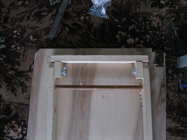

В общем после изготовления органайзера думал делать второе дно(как у Romanа)но тут взбрела в голову мысль-а почему бы не сделать стол-полку:smile:.И понеслась Вложение 4159Вложение 4160 и ребятенку нашлось занятие:mocking:Вложение 4161
Размеры как у стандартной.Вместо торчащих фиговин,типа петли полки,прикрутил малые шпингалеты(их можно защелкнуть когда используешь как стол,чтоб не мешались). Вложение 4162Вложение 4163Вложение 4164.Ноги с одной стороны крепятся четырьмя уголками(большими)и мебельными винтами М8х40,с другой стороны,если стол разобран,крепятся винтами М8х50 и обжимаются барашками.Сами ноги изготовлены из рейки 20х40мм.Сама столешница из фанеры 10мм.Внутренние,две ноги,стянуты деревянной ,круглой "палочкой":mocking:,от старой детской кроватки.Вложение 4165Вложение 4166Вложение 4167
В общем вот что получилось Вложение 4168Вложение 4169.Стол стоит на ногах уверенно,главное нагружать в меру:yes:.Высота стола 800мм.Ну а если по пьянке на нем станцевать пасадобль то он конечно развалится:mocking:.Точка опоры маловата но иначе никак,по другому будут ноги длиннее.Осталось немного доработать.Придумать крепление ножек(когда стол используется как полка).Думаю использовать те же шпингалеты,получится эстетичнее:yes:.
