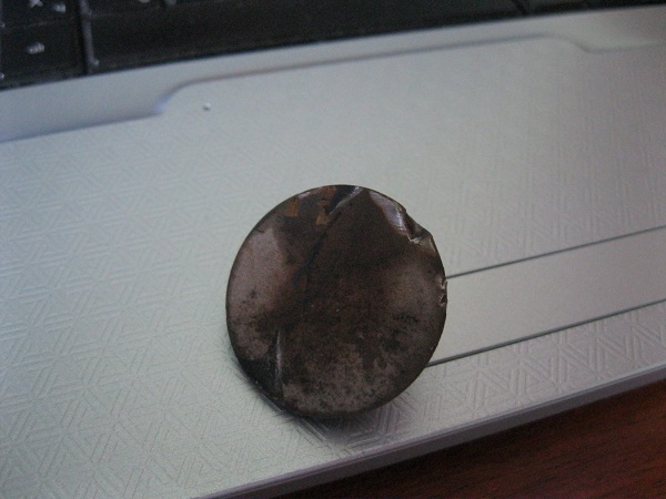

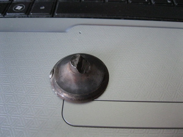

Итак, дорогие друзья,сегодня произвели вскрытие головы,лучше бы вскрыли мою:sorry:.Там все печально.Фото клапана Вложение 4880Вложение 4881Вложение 4882
Загнуло все клапана и один обломило,голова в РЕАНИМАЦИИ но шансы на жизнь очень малы:sorry:.Загнуло направляющую и тем самым образовалась микроскопическая щель,между направляющей и стенкой ГБЦ + ко всему покорежило седло:mad:.Жизнь головы в руках "хирурга",завтра будут результаты(встанет ли новая направляющая или же нет).Я предложил "врачам" поставить новую башку и не мучатся но те сказали что не ищут легких путей и предложили оставить коллектор,т.к. он хороший и поменять машину целиком,я отказался,так дороже получается:mocking:.Потихоньку присматриваю новую БАШКУ:sorry:,скольки ж она стоит???в ДАВ не успел:sorry:.В инете нашел за 11500 нового образца в сборе.Я еще много много раз М...дак:mad:,пожалуй сменю ник на такой:mocking:.
П.С. Одно утешает я не одинок.К ремонтнику приехал такой же неудачник,с теми же симптомами.Я думаю он круче т.к. он заводил машину а натяжитель лежал на панели перед глазами:rofl::rofl::rofl:
П.С.тему не создал но если будет длинная дискуссия то думаю не помешает:yes:

GOOD3ILLA, круто.. А клапана заводские или уже менялись???

Ты зачема успокоитель то менять стал??? сломан был???

Цепочка брякала.Менял башмак и успокоитель

А что вообще произошло,я так и не понял:unknown:, я без успокоителя цепи 4-5 тысяч проехал...
