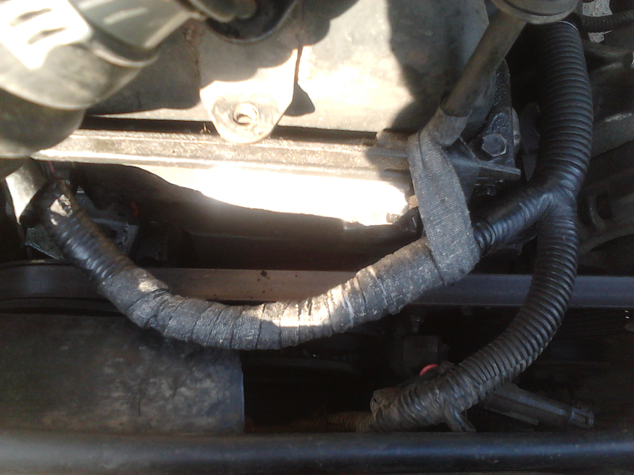

Расскажу свою историю с ДПДЗ.
На днях загорелся чек и комп сказал мне,
что нет сигнала с ДПДЗ..
Хотя машина заводилась и ездила...
Купил новый датчик, поменял и опа..
ошибка не ушла...
Стал разбираться и выяснил, что жгут проводов упал на ремень и перетёрся
Ё-моё, думаю... как-же мне повезло,
что перетёрся один проводок да ёщё от датчика
без которого можно ездить
На фото до и после ремонта....
Заметил интересную особенность:
когда мозги не видят датчик, комп показывает
уровень открытия заслонки
Видать он по косвенным признакам высчитывает
как должна быть открыта заслонка
Я вот только не понял..
Какое крепление у меня сломалось, что он так провалился...
Кто-нить сфоткайте сей момент....
И вообще слабое какое-то место видать непродуманное...
так можно вообще надолго встать где-нить в лесу..
