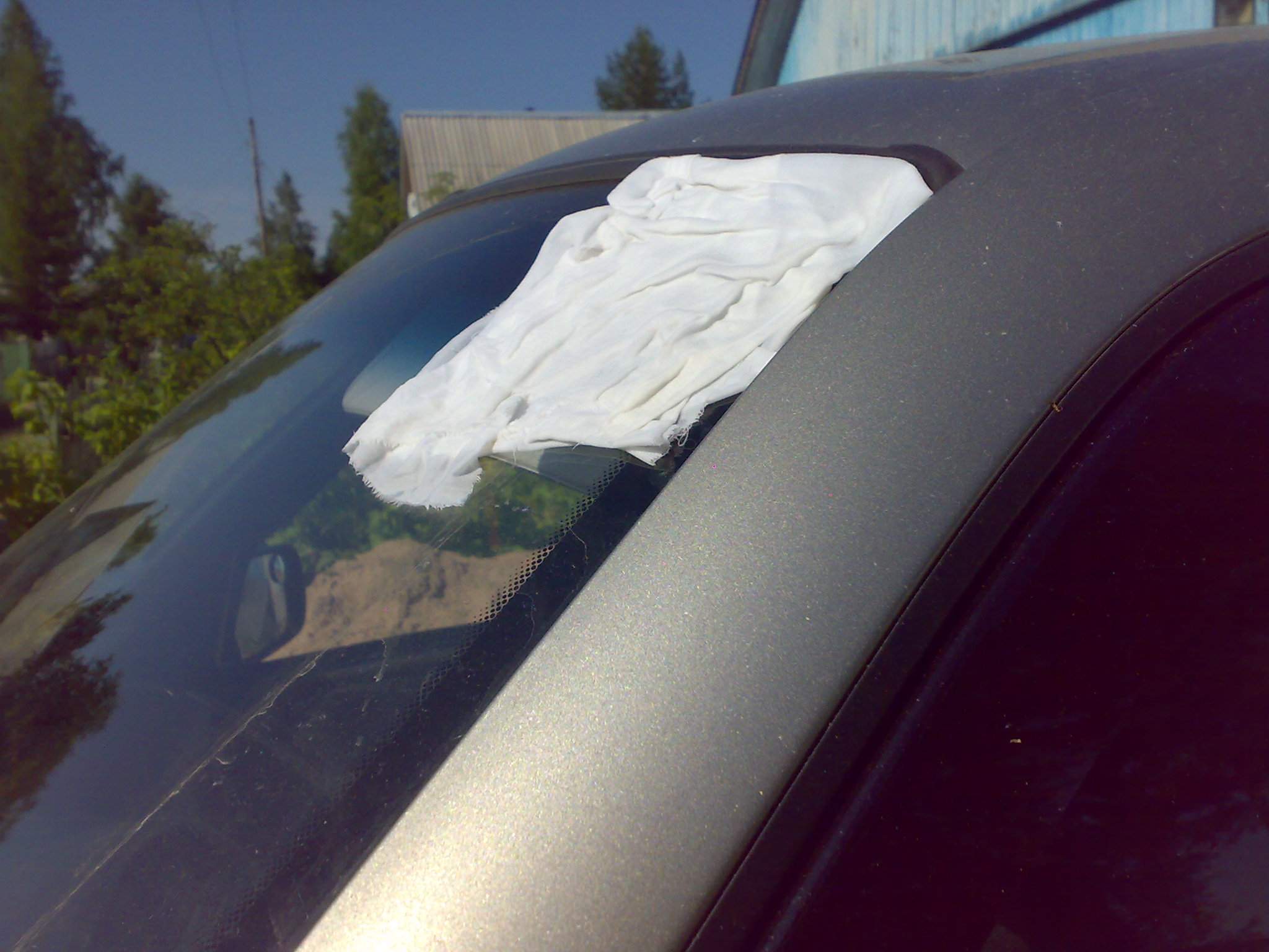

Проблемы:
..............-в сильную жару иногда срабатывает концевик капота из-за датчика температуры, который включен параллельно.................
…..сегодня как раз озадачился подобной бедой…..сработал датчик на капот- замучался сбрасывать....причём срабатывает зараза бессчетное количество раз (не отключает концевик по неисправности)…..сначала решил, что концевик виноват – снял, разобрал, произолировал дополнительно, что б исключить возможный контакт, при закрытом концевике – всё параллельно..........-сигналка орёт….........…вспомнил про твой пост +++, положил на лобовуху мокрую тряпочку – и вот оно излечение))) …..что б не ездить с тряпочкой) приклеил под антенну прокладочку из изоляции – вроде как день закончился после этого спокойно)…
