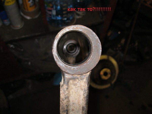

5-ти тонный домкрат приказал долго жить на 8 ШНивовском рычаге,больше не фурычит,надо попробовать разобрать и поглядеть что там внутри.Взамен был куплен 10-ти тонник,которого,ИМХО,тоже маловато.Правда при выпрессовке с/б нижних рычагов,рама пресса,из швеллера №10, на глазах принимала округлую форму,домкрат давит,но все же его жаль,нужно мощнее.Продаван в магазе сказал что у него в прессе 30т. стоит,думаю это оптимальный вариант,но нужно и пресс соответствующий, т.к. попались такие с/б что просто нет слов,как они там приросли.а еще вот такие рычагиНажмите на изображение для увеличения

ID:	7853.Врехние рычаги,кто то,при замене с/б,изуродовал кувалдой.Один,тот что сжат,удалось выправить
