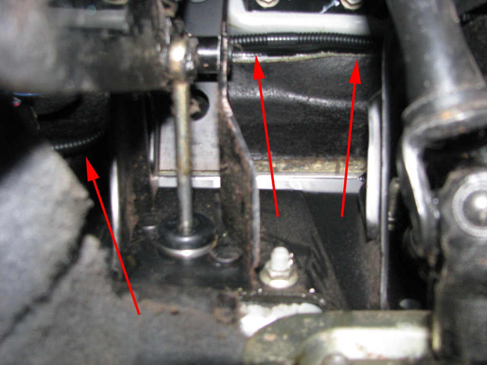

Re: Как прокинуть кабель из ... в .... . Собираем маршруты.

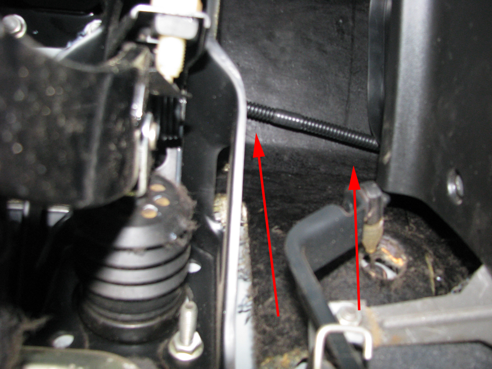

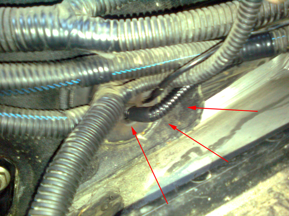

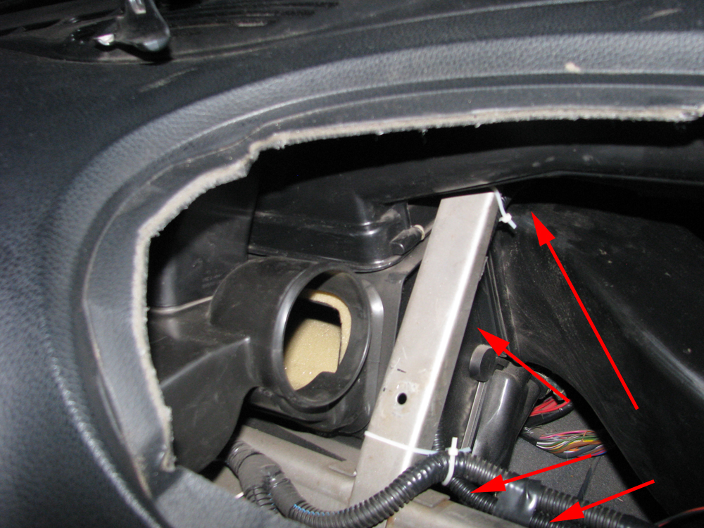

Из моторного отсека под заглушку аирбэга:
ID:	3488   Нажмите на изображение для увеличения
ID:	3489   Нажмите на изображение для увеличения

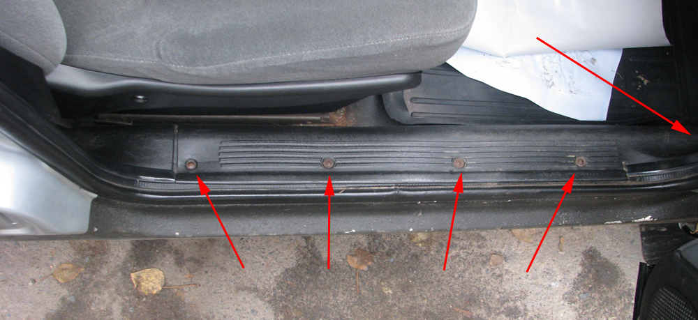

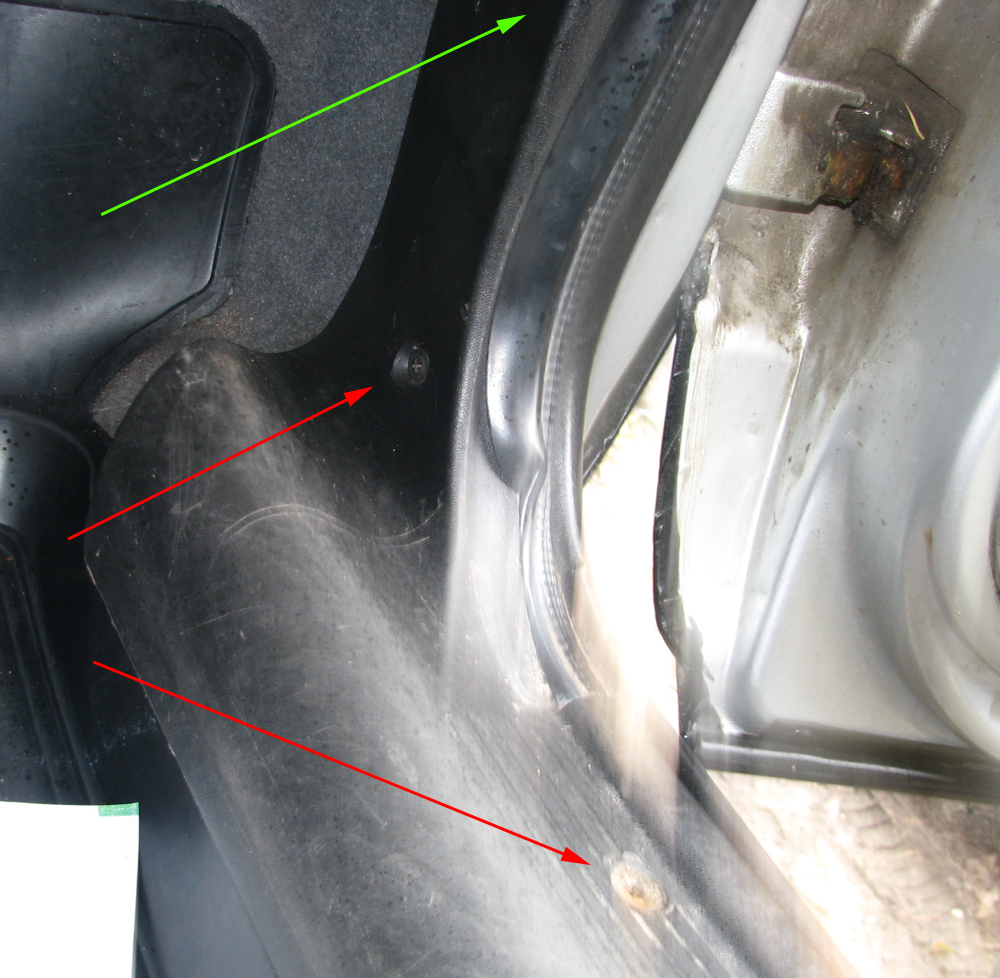

Старый 20.10.2011, 22:25   #3

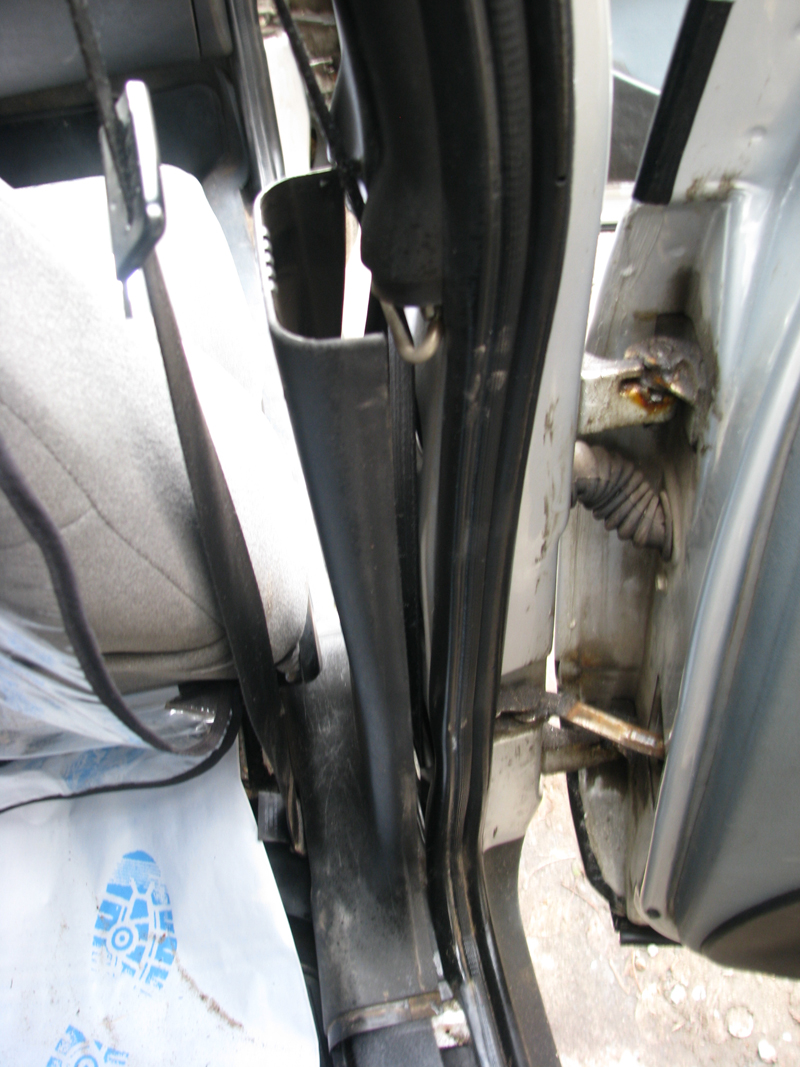

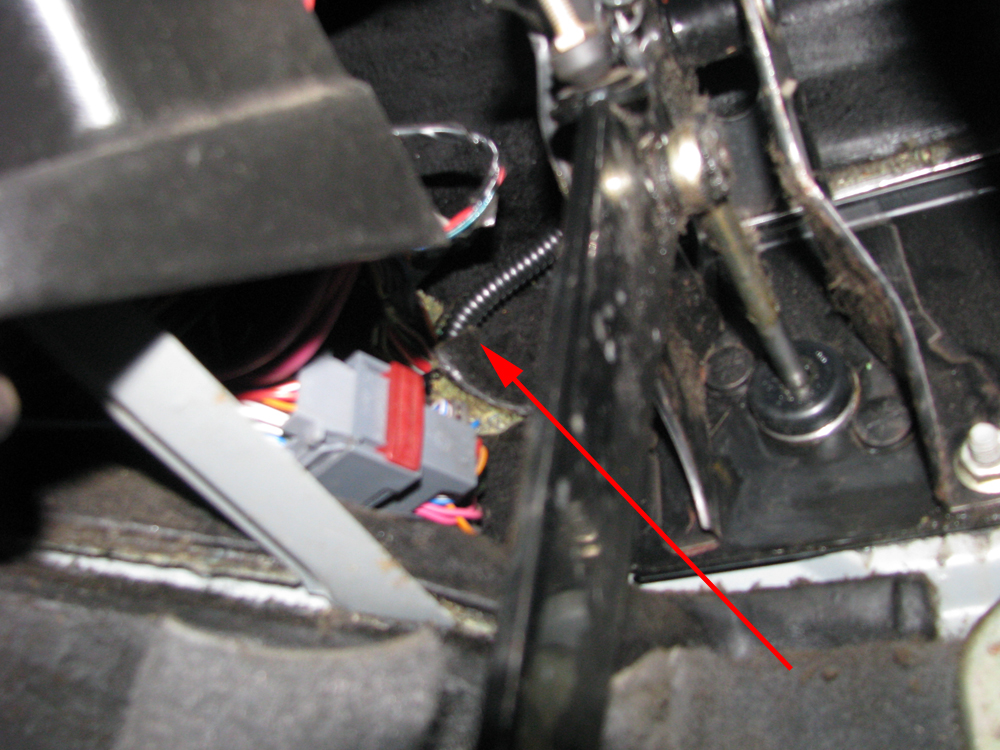

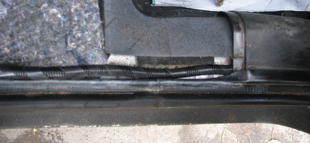

От заглушки аэрбэга по правому борту под порогами в багажник
ID:	3494   Нажмите на изображение для увеличения
ID:	3495   Нажмите на изображение для увеличения
ID:	3496   Нажмите на изображение для увеличения
ID:	3497   Нажмите на изображение для увеличения
