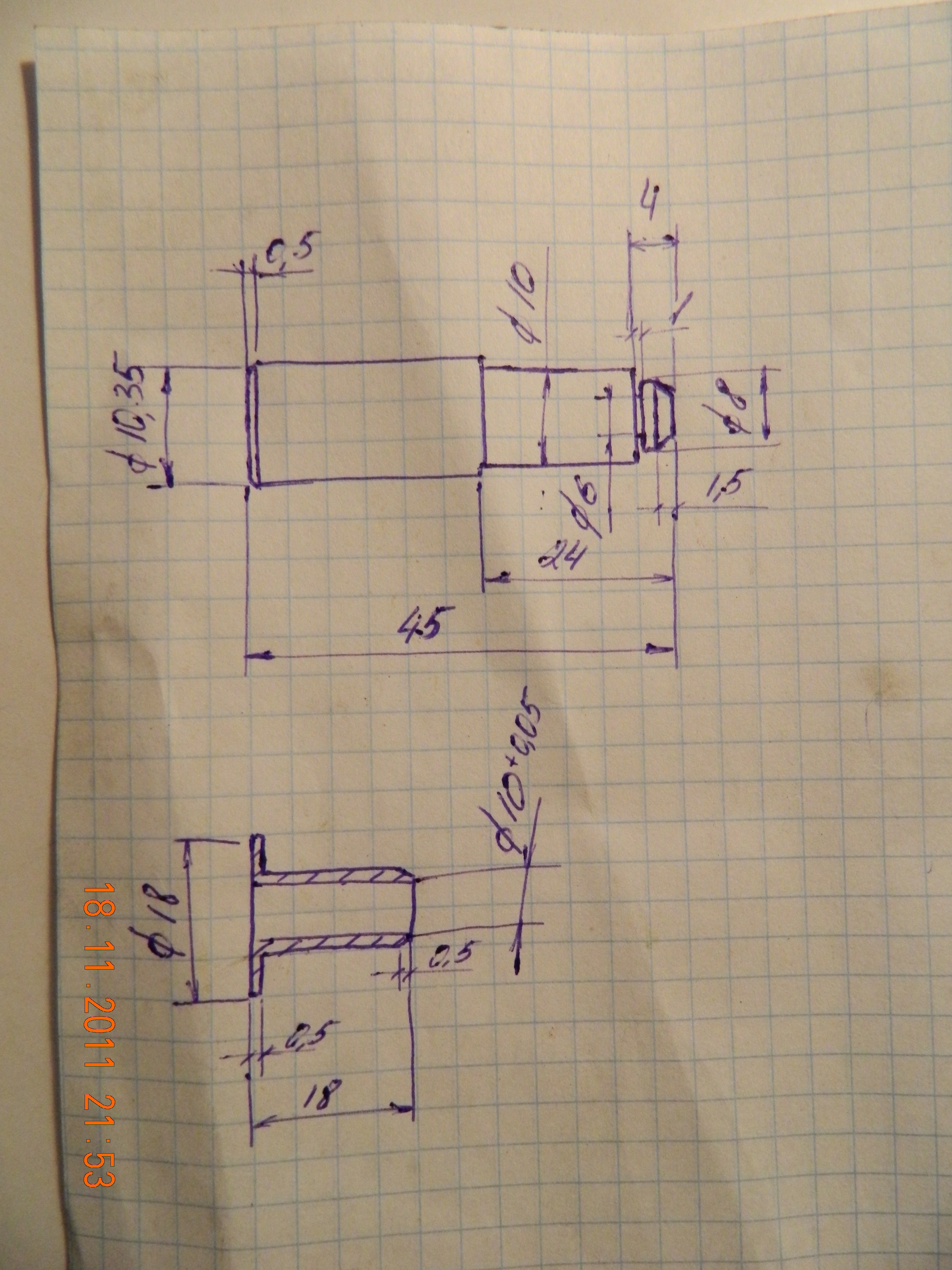

У моей ШНивки скосились передние двери, как это можно починить, что там за петли стоят. В магазине искал, спрашивал, только пожимали плечами. Хотел уже снимать двери, но подумал что лучше спрашу! По слухам там привареные петли и надо менять саму ось, но где её взять. Если заказывать, то не знаю размеров для изготовления. Может есть у кого?

Надо заменить ось петли и бронзовые втулки,можно сделать из латунной трубки на 12 мм. https://docs.google.com/viewer?a=v&p...COrW0aIE&pli=1

21230-6106048-00-0 Втулка петли двери

Я вот так себе делал! Втулка - бронза! Ось подкаленная сталь 35...40HRC! На втулке размер 12,35-12,4
(замеры были сделаны по месту и со снятых деталей)

Евгений,а менять пробовал???
На водительской двери!

Сообщение от Евгений Посмотреть сообщение
Легко?? Сделаешь ещё пару осей для меня???
Если да, то за сколько???
Надо в гараже поискать, где то лежит еще комплект на 2 дверь(вроде делал)!

На втулке одного размера нет! он делался по старой втулке, если ее не выкинул то потом размер добавлю!
