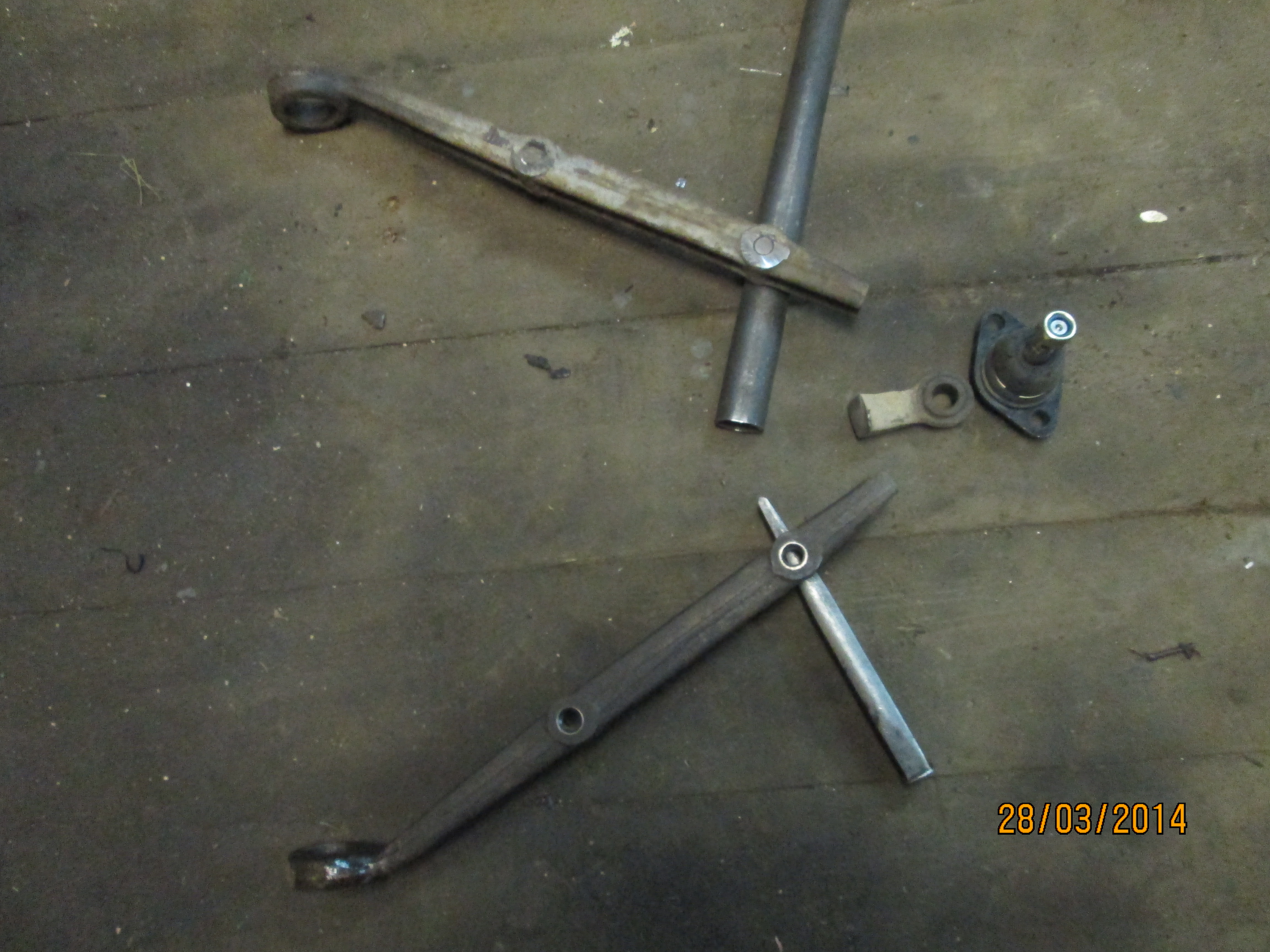

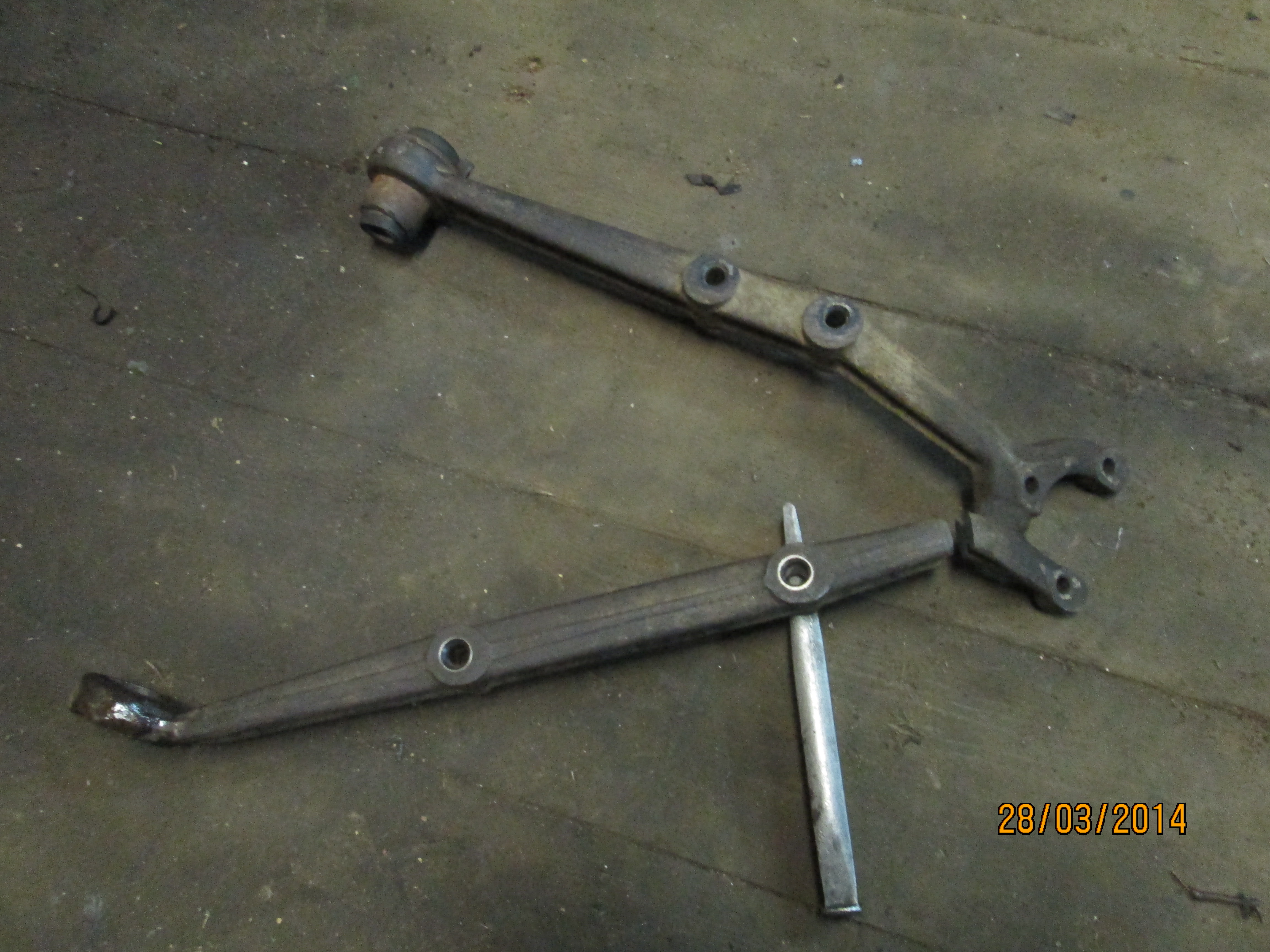

Т.к. вернулись мы с рыбалки раньше чем задумано. Чтобы время не терять зря решили воплотить давнюю задумку с А - рычагом - изготовить своими силами. Практически все было готово для изготовления, но в последний момент обнаружили что болты реактивных тяг болтаются в салентблоках как карандаш в стакане. Для продолжения необходим или специальный крепеж или подходящие втулки.
Изображения
Тип файла: jpg IMG_0240.JPG (3.27 Мб, 5662 просмотров)
Тип файла: jpg IMG_0241.JPG (3.20 Мб, 5596 просмотров)
Тип файла: jpg IMG_0242.JPG (3.24 Мб, 5637 просмотров)

Молодцы!Это ж два нижних рычага надо изуродовать для такого дела,дороговато.Н у конечно болтается,ведь нижний сайлент на 16мм а втулка тяги на 12мм,болт на 16мм влезет в лонжерон??там же резьба вроде или гайка съемная? или надо какой то хитропопый болт с телом на 16 и резьбой на 12мм??
А может проще сделать из продольных больших штанг???или приварить к рычагам втулки от самих тяг и прессануть туда полиуретан

Это кроффкин А-рычаг.Болты походу выточены из осей нижних рычагов,без токаря не обойтись

GOOD3ILLA,дык был бы чертежик , а токарь найдется

GOOD3ILLA,вот по принципу Коровки и хотим делать рычаги. Загвоздка встала с болтами, в понедельник съезжу к токарю, посмотрим что скажет.
