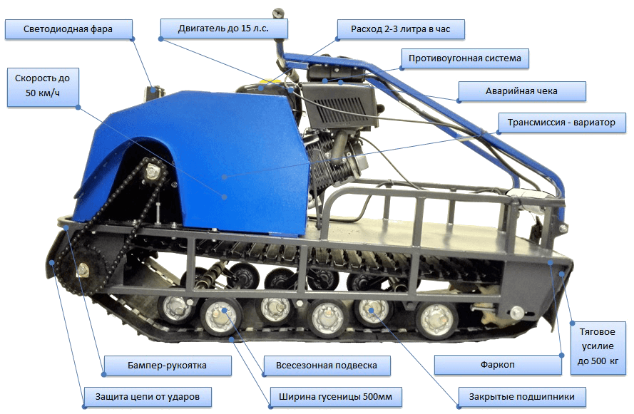

Вот все лето думаю думы и не знаю даже что и выбрать. Однозначно передний привод, хотя тут профи говорит, что задний лучше.
Но я на старой собаке с 380 гусей наездился, передний привод тащил там где заднеприводный паксус 13 л.с. застревал и не мог вкарабкаться в гору при поездках на соседнее озеро!!!
Всего один раз заднеприводный паксус меня обошел по проходимости = вскрылось маленькое озеро Падрозеро, а надо его пересечь, так как ловили в дальнем конце. И по воде пошлепали. Тут-то мой старый букс 380 гуся и не справилась, сама едет, а вместе со мной не может. Паксус тогда проехал неспеша, а я пешком 100 метров по воде. Но это был всего единственный раз, знал бы, обьехал по боку лужу и все.
Двигатель мне в принципе хватало всегда 6.5 л.с. Нужна ли 9 л.с. большой вопрос, но все собаки с 500 гусей идут от 9 л.с., так что тут без вариантов уже.
Дальше выбор конструкции, тут однозначно передний привод. Смотрю на рынке представлено более 20ти всяких вариантов исполнения.
Вот что нашел во вложении. Как думаете имеют место на жизнь эти ништяки, что передок приподнят чуток? Есть ли смысл переплачивать?
Цель от новой собаки = когда старая не проедет, ехать на новой тяжелой. Беречь ее буду в общем и ездить только когда снега выше головы.

Костя. Если это Помор, не советую- качество страдает.

на фото собака с названием "мужик"
Старый 07.09.2016, 20:47   #4
Re: Какую мотособаку выбрать?
Костя, если цель ездить по глубокому снегу имея в запасе еще и мелкую псину, то надо брать самую большую...
я бы сейчас заказал у мужика на сатане, который мото оленя продавал.
все железо - оцинковка, узлы сделаны очень неплохо, гусеница разрезная здоровая.
двигатель около 15.
а так, смысла не вижу покупать вторую собаку чуть больше и мощней
у меня 550 паксус с разрезной гусеницей, едет хорошо но ржавеют они

Да именно, цель когда снега очень много, а буранки нет - в первую горку и потом еще две горки буранок нету от дома. А дальше есть. То есть по сути три горы пробить раз в неделю и по лесовозной, но в снегу по шею дороге еще метров 500 и все. Дальше снегоходная буранка всегда
9 лс передний привод с 500 гусей там всюду пройдет 100%, для 6.5 движки и 380 гуси достаточно на лыжах протоптать дорогу и потом на глиссере собака проходит :-) но это протаптывание бывало целый день занимало :-)
Самую большую? а упадет она на бок на горе, не удержать же.
Впрочем я уже повыяснял, центр тяжести у всех разный, низкая собака в горах хорошо себя ведет, высокая собака опрокинуться может и потом поднимай 120кг в тайге.
Еще от второй собаки вижу плюс, у меня максимальная скорость не более 21 кмч, вообще 17-18 кмч нормально крейсерская, а там скорость из-за сафари уже под 40 кмч. Может другие какие озера доступными станут
Теперь смотрю в сторону низких собак, их уже поменьше.

Разрезная гусеница в лесу- ЗЛО! Так же в лесу лучше склизы, чем катки!

У отца самоделка от гаражных умельцев 15 л.с., гуся 500 - машина зверь,но в ШНивас походу не поместится, 1400мм. длина,под такую псину нуже прицеп

Под длину 1300- 1500 движок оптимальный 9-13 л.с.- дальше перебор в пухляке сразу зарывается. При большей длине 13-15 л.с. По оцинкованной раме- в Архангельске горячего цинкования нет ( только на Севмаше, и может быть на звезде, но все зависит от подготовки- нужен хороший пескоструй, и не более 6 часов от обработки до цинкования). Холодное цинкование- ниочем - обычная окраска из балончика. Покупая собаку у самоделкиных можно нарваться как на суперсобаку, так и на откровенный хлам+ никакой гарантии- короче кот в мешке.

Вот и ему кажется что слишком мощно,это его первый пес вот и взял не глядя,кореша насоветовали умельца да и сам агрегат
А так по качеству доволен,все нормально протянуто и смазка везде присутствует в нужном кол-ве,не то что в магазинских
