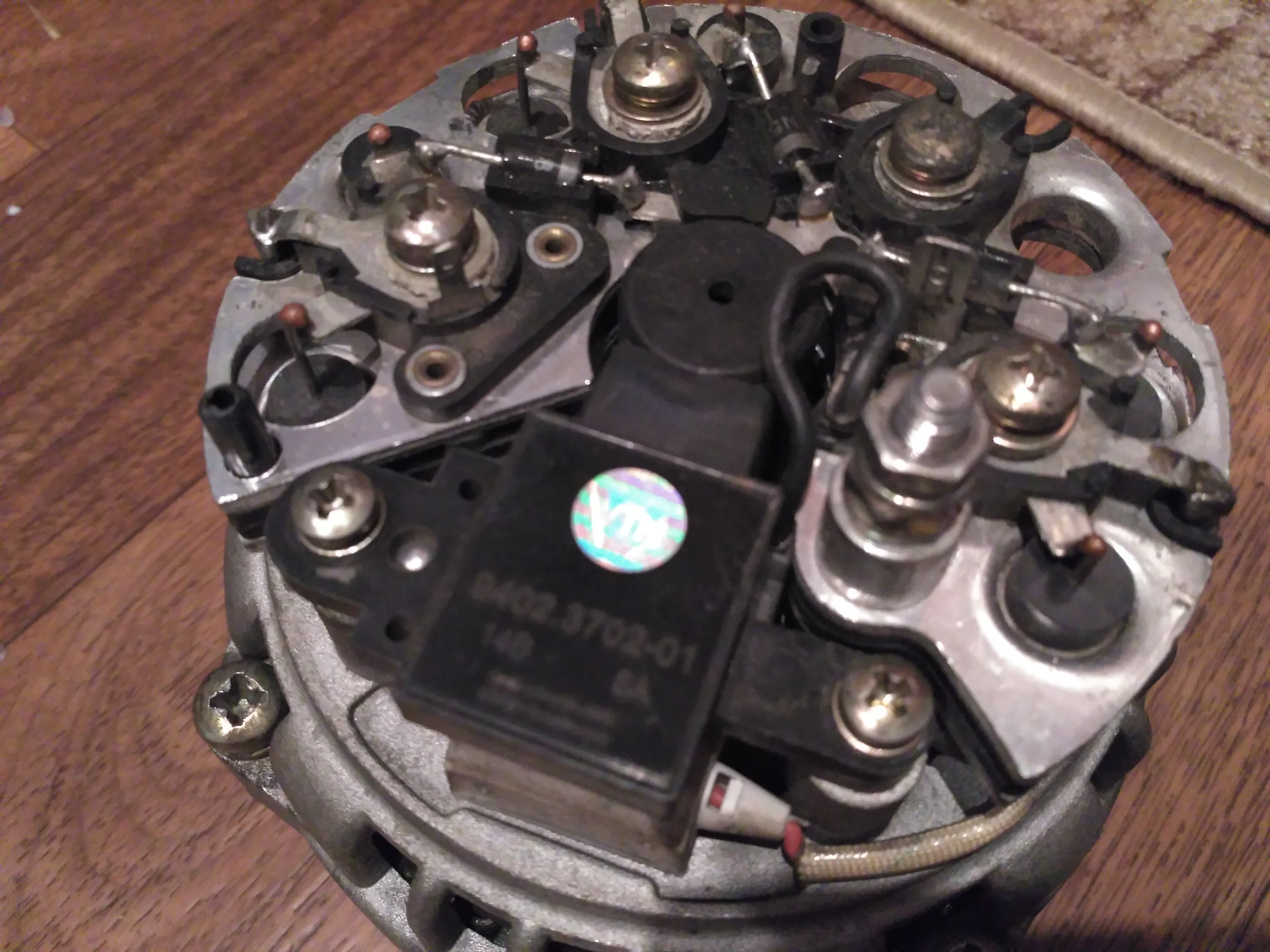

GOOD3ILLA (Андрюха) ты же еще не выкинул свой, надеюсь регулятор где то в закромах таится, хоть глазком взглянуть че на нем нацарапано

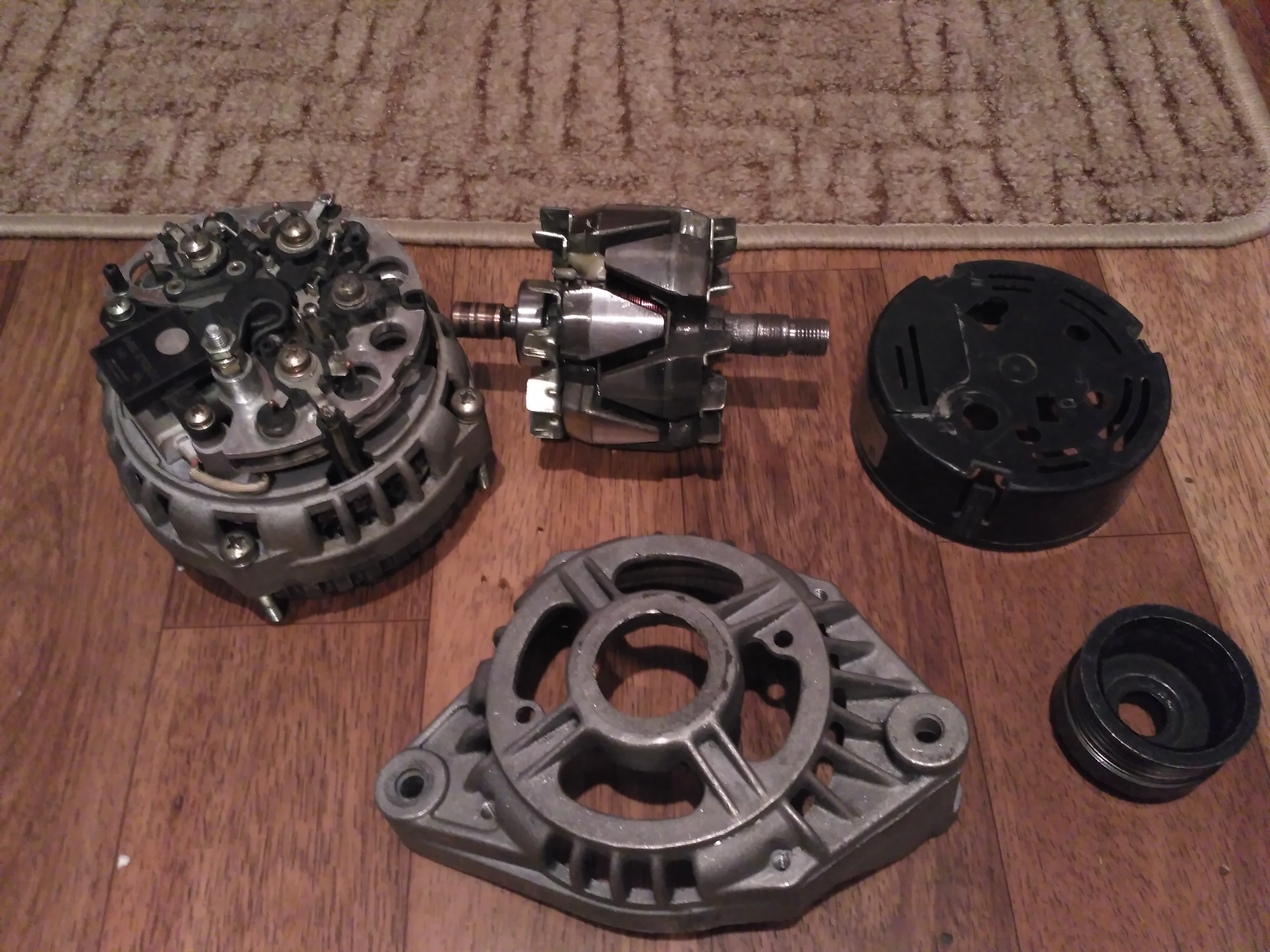

вот собственно он весь в разборе.поврежден якорь и передняя крышка,остальное новье Нажмите на изображение для увеличения

вот собственно он весь в разборе.поврежден якорь и передняя крышка,остальное новье Вложение 10107
