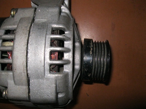

Да вот ххххх.........р там долго,ELDA опять сдох.А дело было так.По пути в Арх-ск снова появился рокот от подшипника (я еще Neverhood'у звонил в этот день в поисках Ледовой Деревни) где то в районе Цигломени.В общем поездили по Арх-ку,вернулись домой.На следующий день на рыбалку в Чаренкому и того с этим гудежем пройдено 100 с лишним км.Сегодня только открыл капот и о боже....один ручеек ремня сожран т.к. шкив генератора перекосило изрядно,все в черной пылищи от резины.Снял генер и домой.Отсюда пойдут фотки))).Вот собственно кривой ЕлдиксНажмите на изображение для увеличения

Раздолбанный шкив и гайкаНажмите на изображение для увеличения
ID:	5680.Видео как все плохо

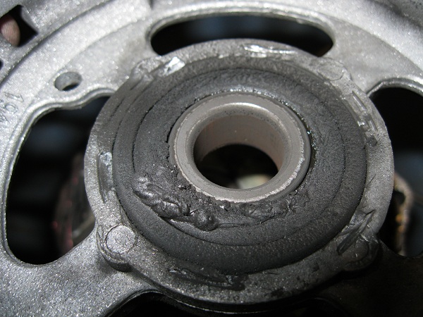

Из подша давануло смазку Нажмите на изображение для увеличения
ID:	5681 и разбило посадочное место подшипника на валу якоря Нажмите на изображение для увеличения
ID:	5683 вот это канава.Теперь обдумываю как это все лечить...

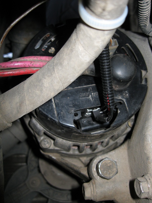

Пошел все это ставить.Тут настал момент из моего поста выше про Елдикс как я открыл капот и о ж...па там творится.Поставил Нажмите на изображение для увеличения
ID:	5690Саму релюшку закрепил под шпилькой бачка сцепления,место удобное и легко доступное.Генератор не трещит и не жужит,подши оставил старые(какие то импорт),набил смазки и заново запресовал.Вот собственно видео с небольшими тестами в различных режимах ТЫЦ
