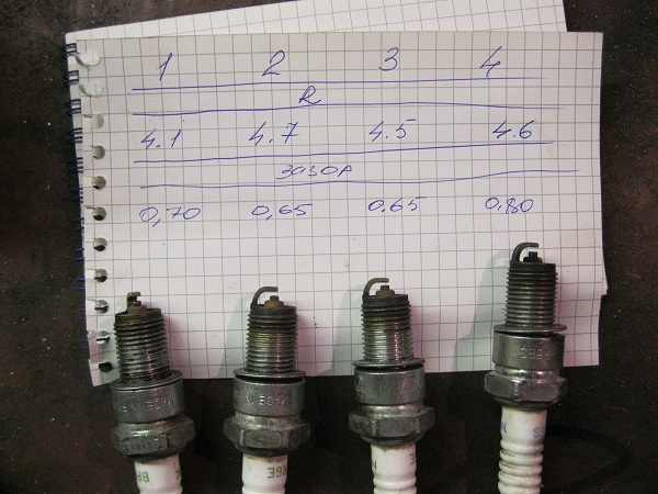

Поставил ТТ.100 коней не появилось но и 80 никуда не делись.Работает ровно.Зазор сделал ~1.05-1.1.
Вот НЖК которые стояли №13.Нажмите на изображение для увеличения

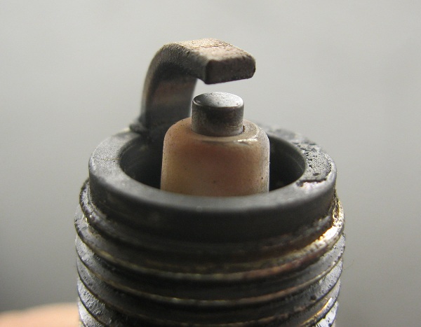

ID:	7252Свечи разложил как стояли по горшкам,так же указал сопротивления и зазоры.Кстати сопротивления порадовали,лучше чем на ТТ.А вот монстр из второго горшка Нажмите на изображение для увеличения
ID:	7254. Что с ней такое???.Откопал еще один комплект,когда то у меня стоял.Серия V-line(с канавкой на центральном электроде),какой № не скажу,коробки не сохранилось.Нажмите на изображение для увеличения
ID:	7257.Как я ездил с такими зазорами непонятно,уже и не помню.Все НЖК Франция.

Я тоже нашел пять упаковок разных свечей. Надо будет щуп найти и подписать какие для инжектора, а какие для карбюратора и отдать кому-нибудь для служ. авто. Я так понял у тебя вторые свечи для карбюраторного авто, только подрегулировать зазоры необходимо.

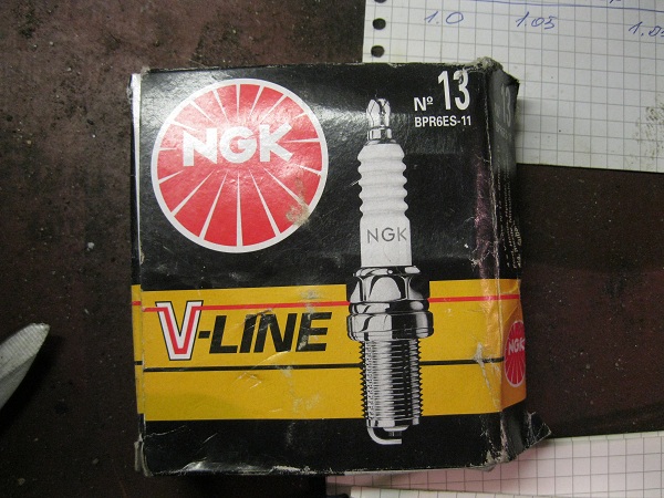

Серия V-line c зазором 1,1
№13 с зазором 1.1,хотя я намерял 1.05.Вот которые у меня стояли тоже на коробке написано V-line но как бы это не V-line.Вот ониНажмите на изображение для увеличения

ID:	7264У V-line канавка на центральном электроде

Не понял,у настоящей канавка?
Старый 08.11.2013, 22:19   #139
Re: Свечи зажигания: обсуждение и выбор
На нжк...
На бриске есть
