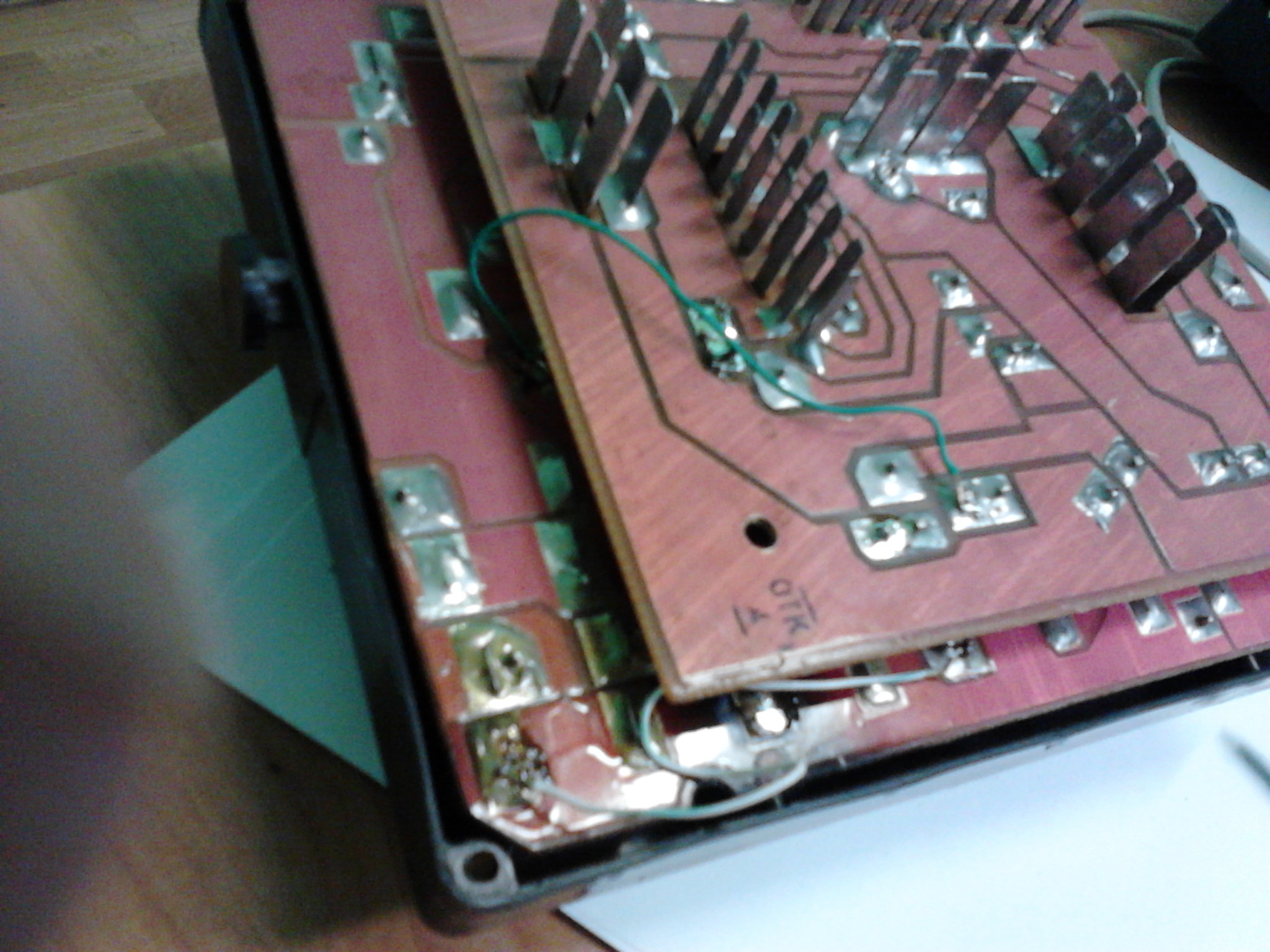

4. Откручиваем 4 самореза по углам, переворачиваем, снимаем нижнюю крышку и получаем это Нажмите на изображение для увеличения

5. Припаиваем предохранитель к монтажному блоку параллельно выгоревшему Нажмите на изображение для увеличения
