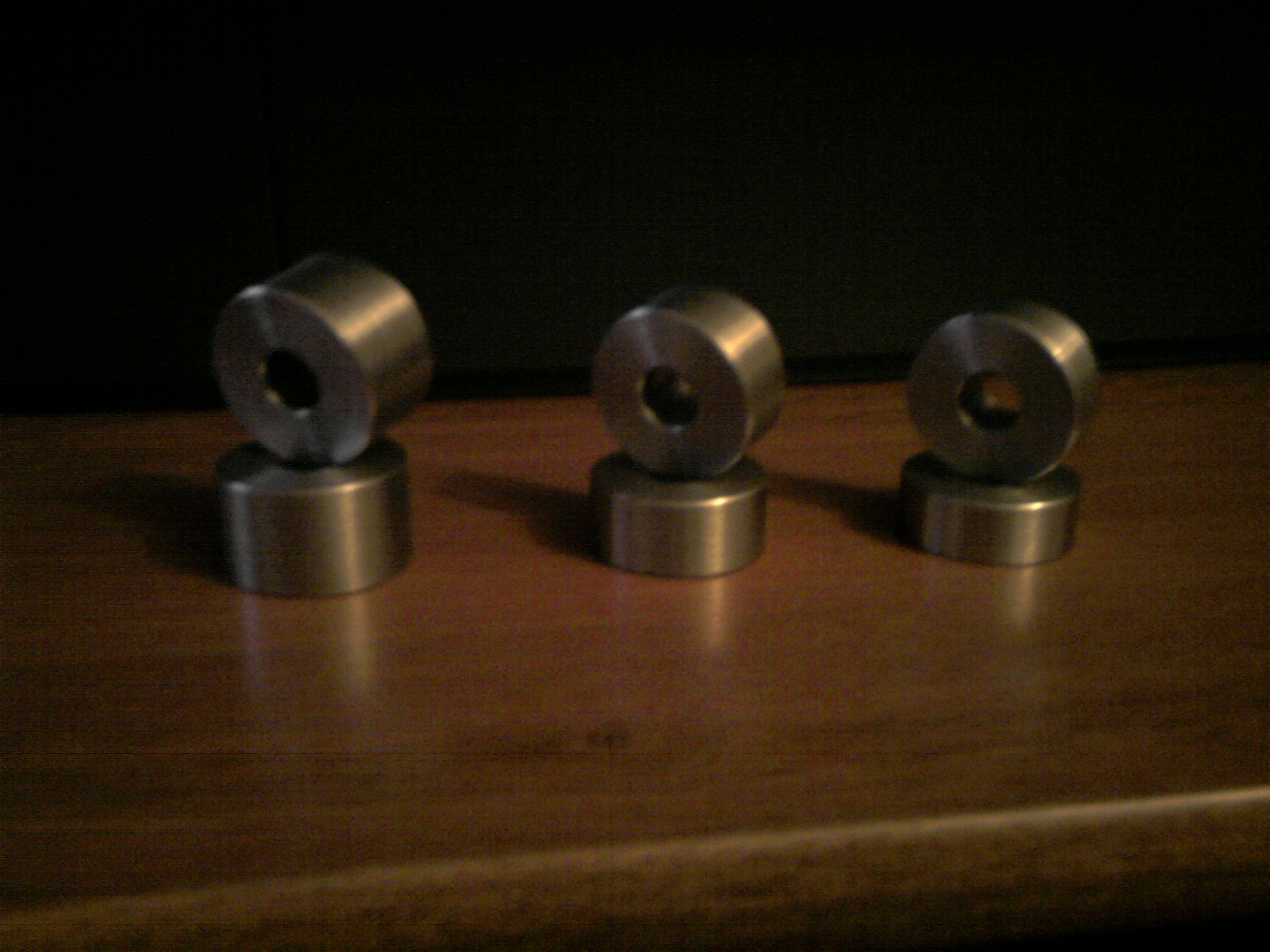

Вот решил себе такой лифт сделать.Заказал втулки и проставки под шаровые.Шесть штук втулок уже изготовленоНажмите на изображение для увеличения
ID:	1972еще две втулки и проставки в процессе изготовления.

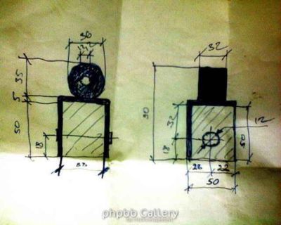

Вот наковырял в инете чертежНажмите на изображение для увеличения

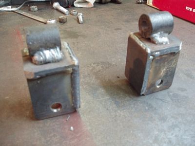

ID:	1986 и фотки кронштейнов-удлинителей для задних стандартных амов для шевика(с развернутым креплением на 90*градусов)Нажмите на изображение для увеличения

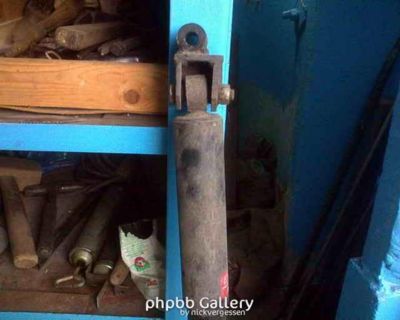

ID:	1990.Автор на рваные амортизаторы не жаловался но стуки какие-то появились спустя 4000км пробега включая бездорожье и у него были установлены KYB Exel-G газ.Вопрос знатокам кто нить пробовал такие удлинители и ваши соображения по поводу этой конструкции?Я думаю стоит попробовать.
