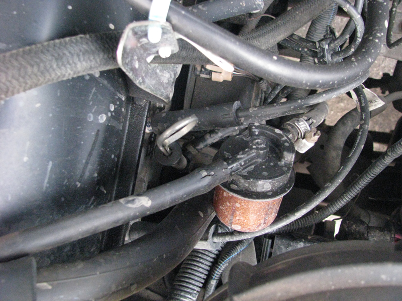

Решил я поменять этот фильтр. А то больно уж он почернел.
Чтоб не возиться каждый раз с товерткой - прицепил на хомутики с барашками.
Было - стало.

Re: Фильтр на шланг вентиляции картера
У тебя же шланг трескается!
Гламурненько получилось
Смотри, Михаил подсказывает, что
шланг трескается!
Шланг можно просто немного подрезать с каждого края, сантиметров по 5-7, там длина вполне позволяет
З.Ы.: в очередной раз убеждаюсь в полезности такого фильтра, т.к. куча масляной бурды в таком случае не долетает до дроссельного узла..
Трескается, да. Но внутри без повреждений. В шланге воздух циркулирует. С шутевым давлением. Если порверся - ничего страшного. Лишь ускорит замену.
В планах заменить на аналогичный но с оплеткой.

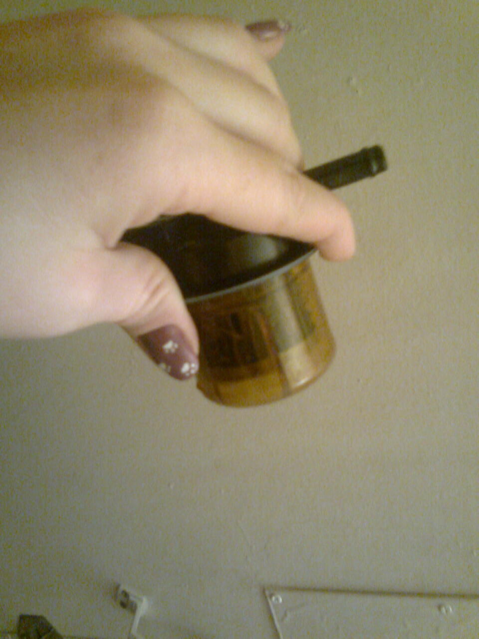

Вот, гляньте-ка сколько какахи осталось в фильтре за 15 дней,вчера снова поменял. Это реально работает .

а почему женские руки на второй фотке?
