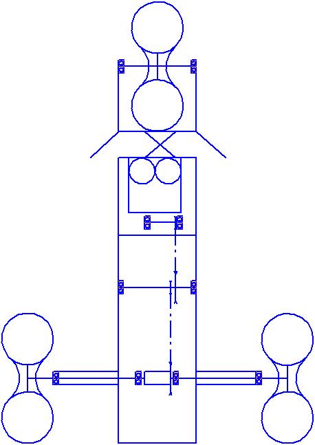

в общем кинематика караката будет такой:
Именно такой у нас был, взят был из журнала "Моделист конструктор"

честно говоря сначала меня озадачило 2 шестерни по середине цепной передачи, но потом сообразил, что тем самым повысили передаточное отношение. Колесо караката больше чем мотоциклетное, а лепить ведомую звездочку огромных размеров невыгодно, и финансово и технологически (бОльший крутящий момент по звезде, и бОльшие нагрузки в приводе. Отсюда вытянутые цепи и сорванные звезды.
