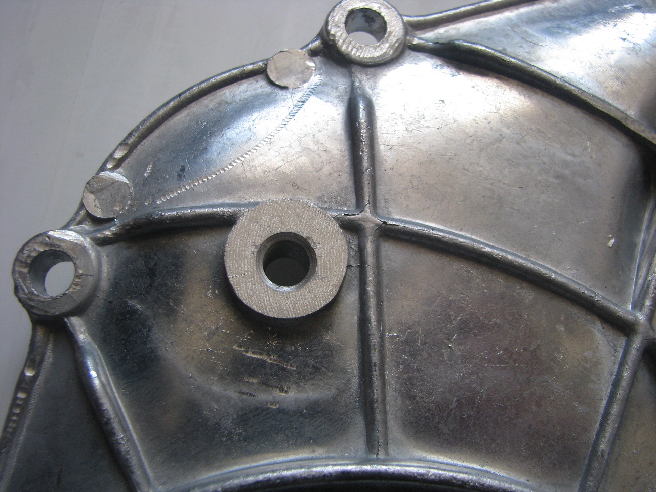

У "старой" отверстия под шпильки крепления кронштейна механизма натяжения диаметром 6 мм.
У меня поочередно с двумя разными шпильками проблема. У тебя с одной. У многих так.
Поскольку завод думает о нас - шнивоводах - была проведена модернизация. Выпущена "новая" крышка. И шпильки стали М8.
Вот и вся разница.
Ну и еще сам кронштейн - пазы в нем под эти шпильки больше.
Т.е. если ставишь новую крышку, по и кронштейн новый бери.
У меня отсалась старая крышка. 1 из рех отверстий уже переделано под 8ку. Отдам за бесплатно.
21230-1041052-20-0 Кронштейн механизма натяжения 150 руб.
21214-1002058 Крышка привода распред.вала 380 руб.

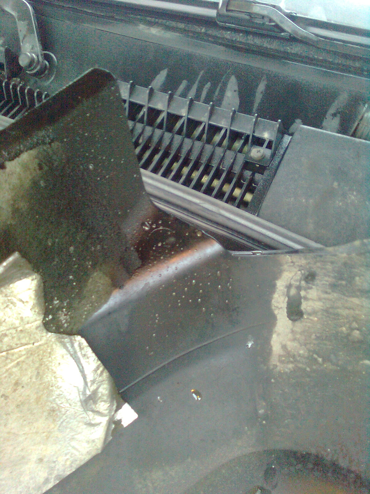

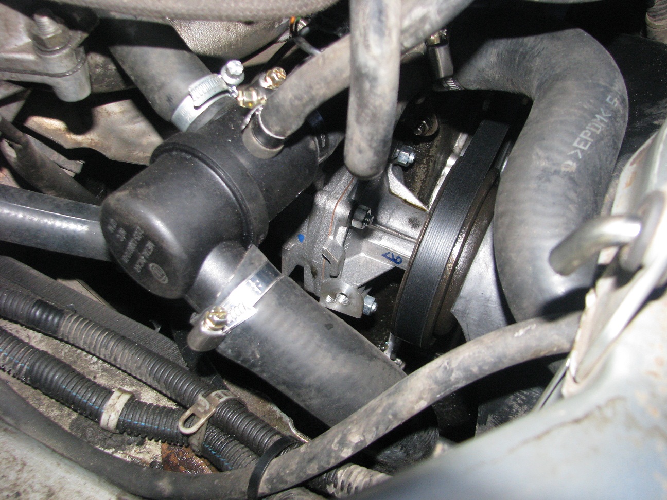

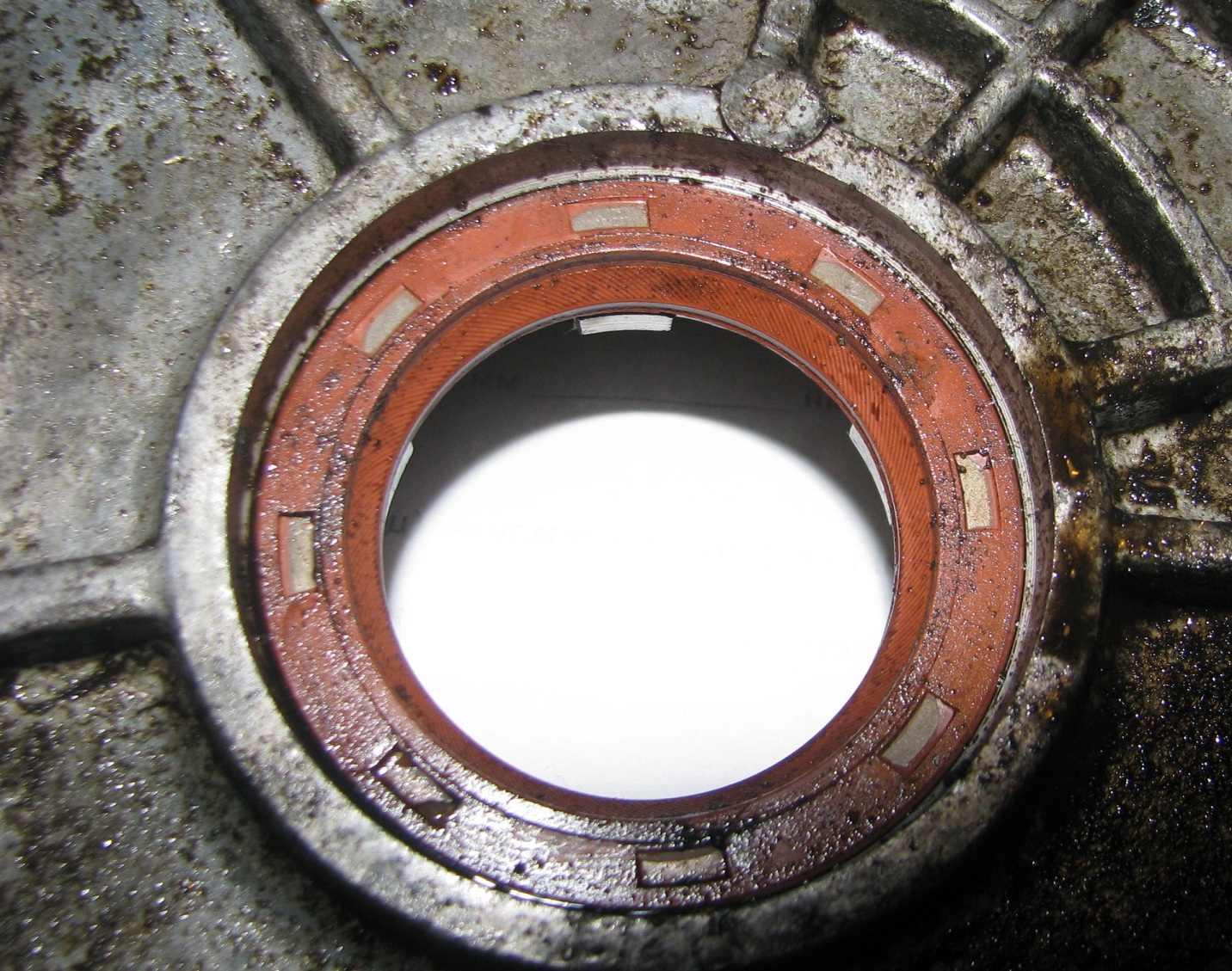

Старый 27.04.2012, 00:33   #416
Вес репутации: 88
Re: Авторемонт
было
ID:	4471   Нажмите на изображение для увеличения
ID:	4472   Нажмите на изображение для увеличения
ID:	4473   Нажмите на изображение для увеличения
ID:	4474   Нажмите на изображение для увеличения

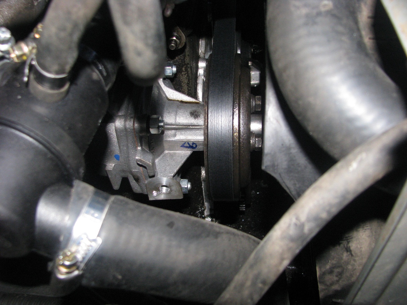

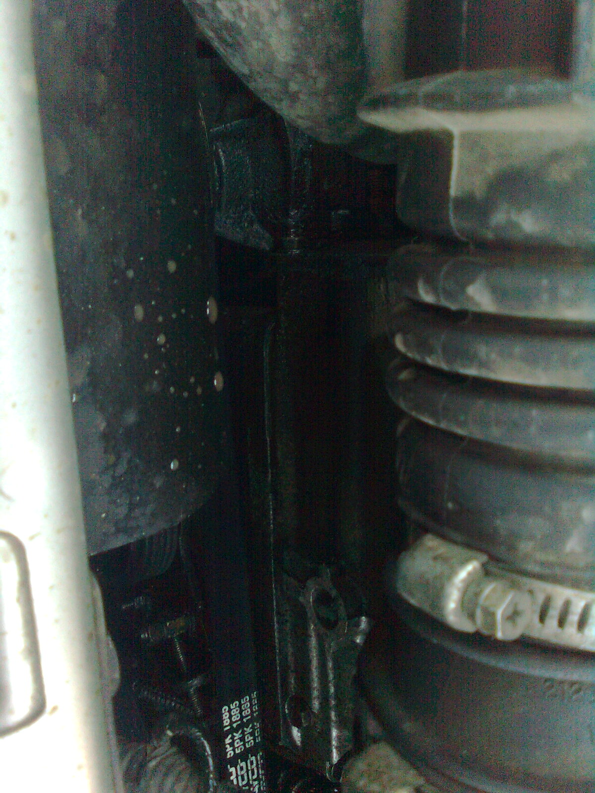

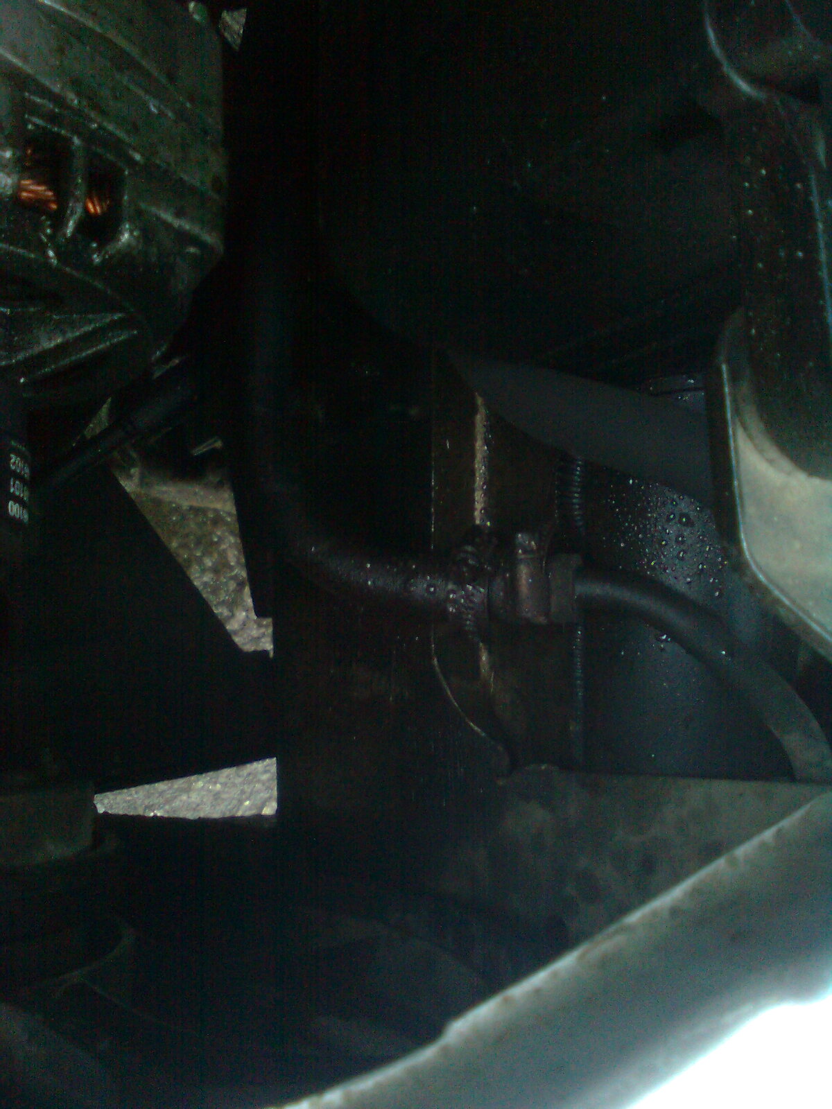

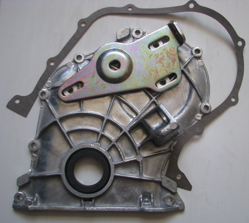

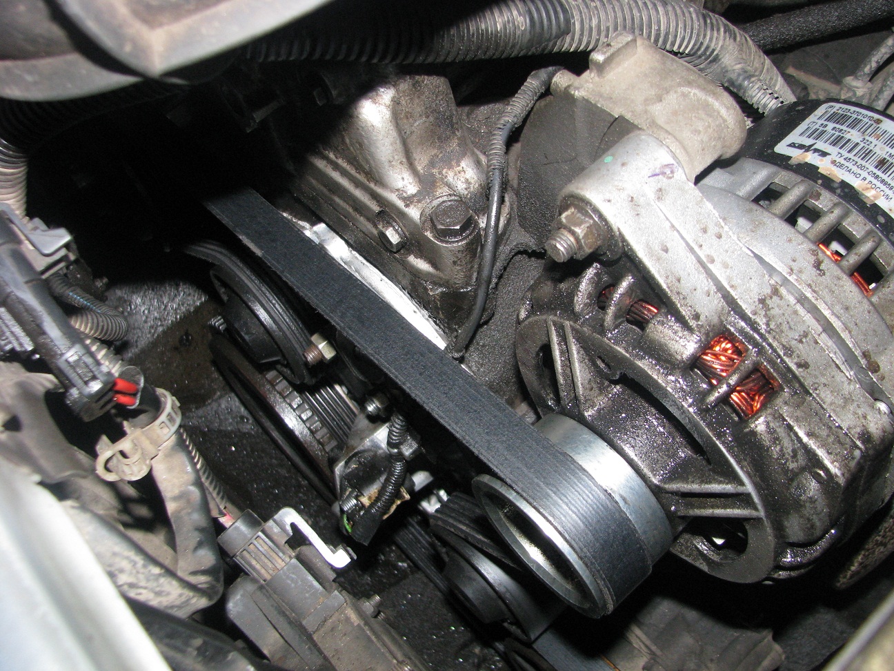

Старый 27.04.2012, 00:35   #417
Вес репутации: 88
Re: Авторемонт
стало
ID:	4477   Нажмите на изображение для увеличения
ID:	4478   Нажмите на изображение для увеличения
ID:	4479   Нажмите на изображение для увеличения
ID:	4480   Нажмите на изображение для увеличения
