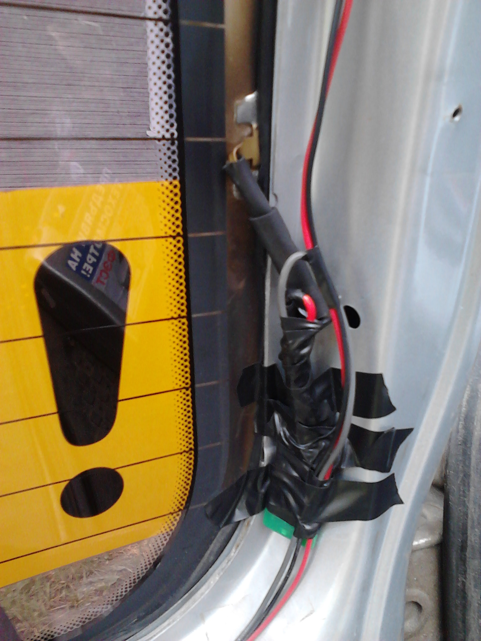

Я решил установить электронный регулятор в заднюю дверь, поближе к обогреву заднего стекла, но это не совсем правильно, т.к. регулировать он будет только заднее стекло, а зеркала будут постоянно включены...

3. Изолируем тщательно и крепим к кузову чтоб не болталосьНажмите на изображение для увеличения
