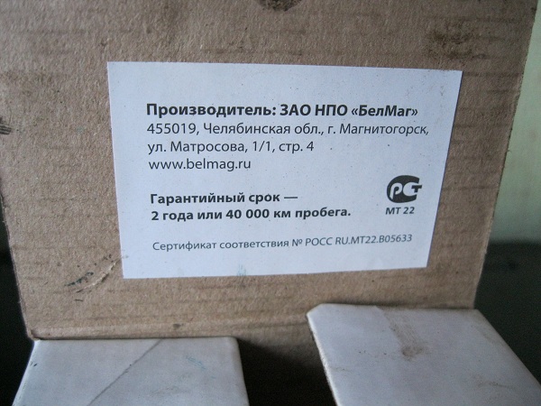

Re: Шаровые опоры
Сегодня все же поменял скрипучую нижнюю шаровую.Поставил АвтоВаз Нажмите на изображение для увеличения
ID:	5018 она же БелМаг.А раньше я такой наклеечки не замечал,вроде не было.Да и шаровая теперь синяя стала и эмблема Ладовская выбита.Цена 358р.в ДавАвто
