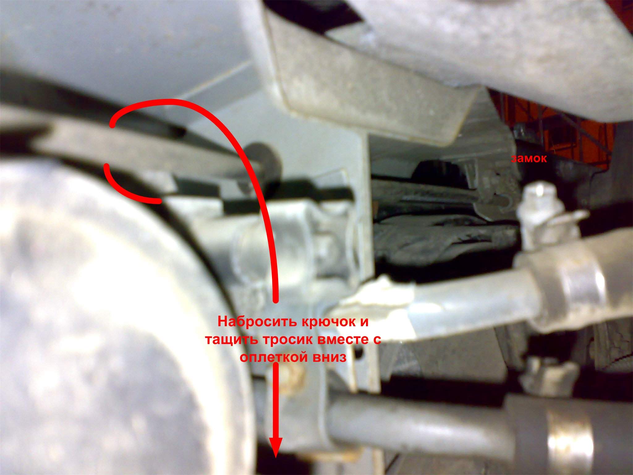

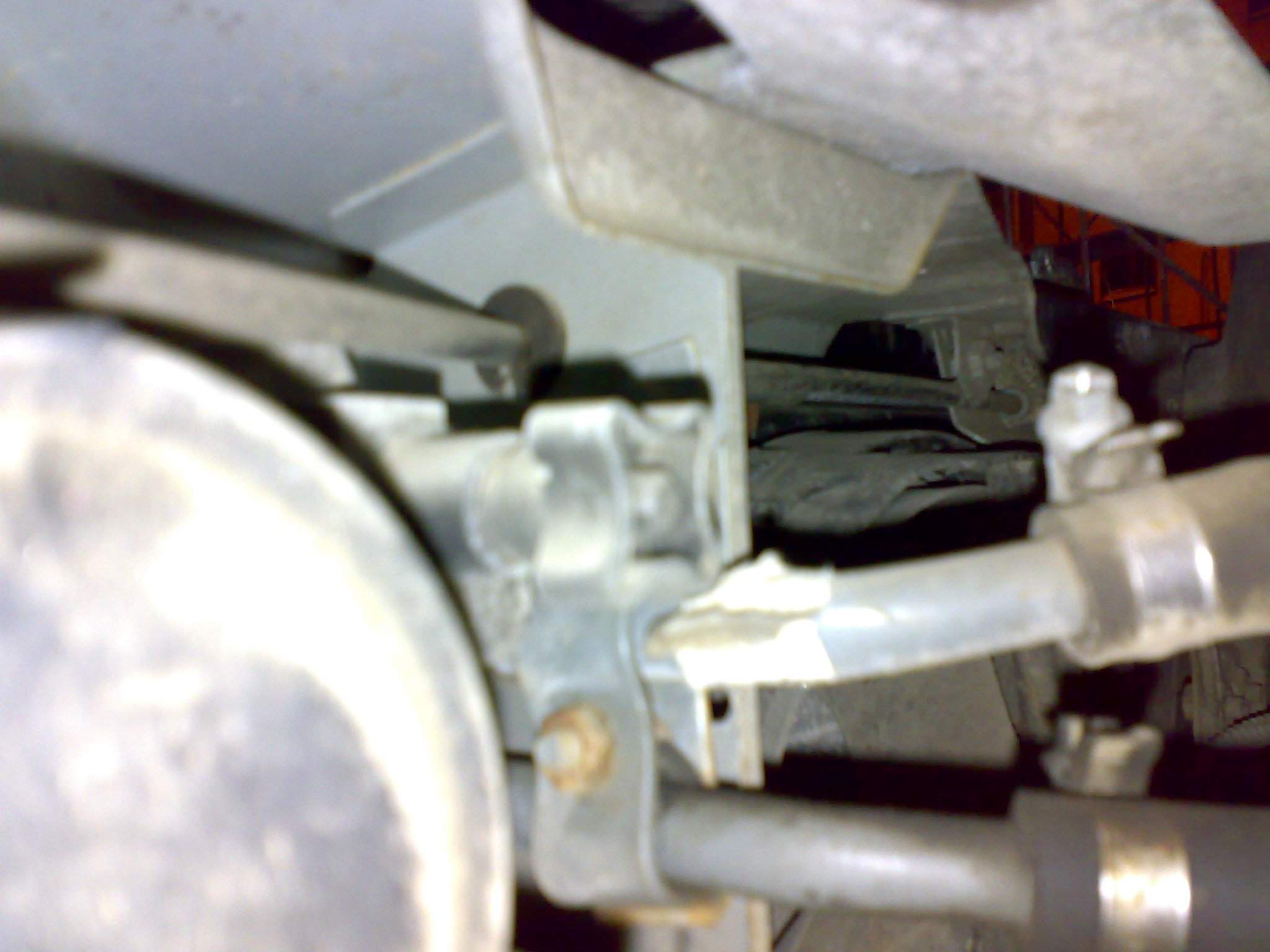

самый дешевый вариант отогнать в теплый гараж: - или отойдут замки, или АКБ оживет, для открытия дверей.
если нет, то может поможет это: (сходил к своей покумекал мала-мала)
попытки открыть капот линейкой (и т.п.) бесполезны. - однозначно.
можно попытаться открыть за штатный тросик снизу (нужно снять защиту слева). понадобиться крепкий (неразгибающийся крючок R=3см длинна сантиметров 30 или очень длинные и крепкие руки-пассатижи)
остальное на снимках....возможно потом придется поправлять (ремонтировать-менять) сам тросик......свободный ход у троса минимум сантиметров 10-20 будет... если сильно тащить за оплетку нить самого тросика натягивается (проверил).
Удачи!

Старый 17.01.2013, 20:45   #80
BuHeTy
Аватар для BuHeTy
Регистрация: 12.01.2013
Имя: Валерий
Сообщений: 26
Re: Как попасть в ШНиву без ключей
докладываю обстановку: совместно с art-tayson авто было вскрыто за 3 минуты ... после очередной попытки помастурбировать с личинками и железной линейкой, устав и замерзнув и почти потеряв надежду на успех - я принял решение провернуть личинку замка 5-й двери большой отверткой ...
сбегав домой и принеся обычную отвертку, т.к. большой дома не оказалось, но на конце в ручке было отверстие и в него вставили вторую отвертку (для рычага) ... далее, я её немного подколотил молоточком поглубже в личинку и усилием начал проворачивать - провернул буквально чуть-чуть и в этот самый счастливый момент моего сегодняшнего дня - art-tayson дёрнул ручку багажника ... и О-ЧУДО !!! дверка то и отворилась ... итог - чутка развальцована личинка, ключ не влазиет, но поработать надфилем по расточке направляющей бороздки по которой ключ входит и думаю все заработает ... но это по уже по весне
далее, прикурились от машинки art-tayson и я помчался подзаряжать аккум на бетонку мимо ТЭЦ-2, туда -обратно на 90кмч и вроде терь заводится без проблем
Большой респект шнива-клубням: Лёёха и art-tayson, и спасибо всем за советы!
