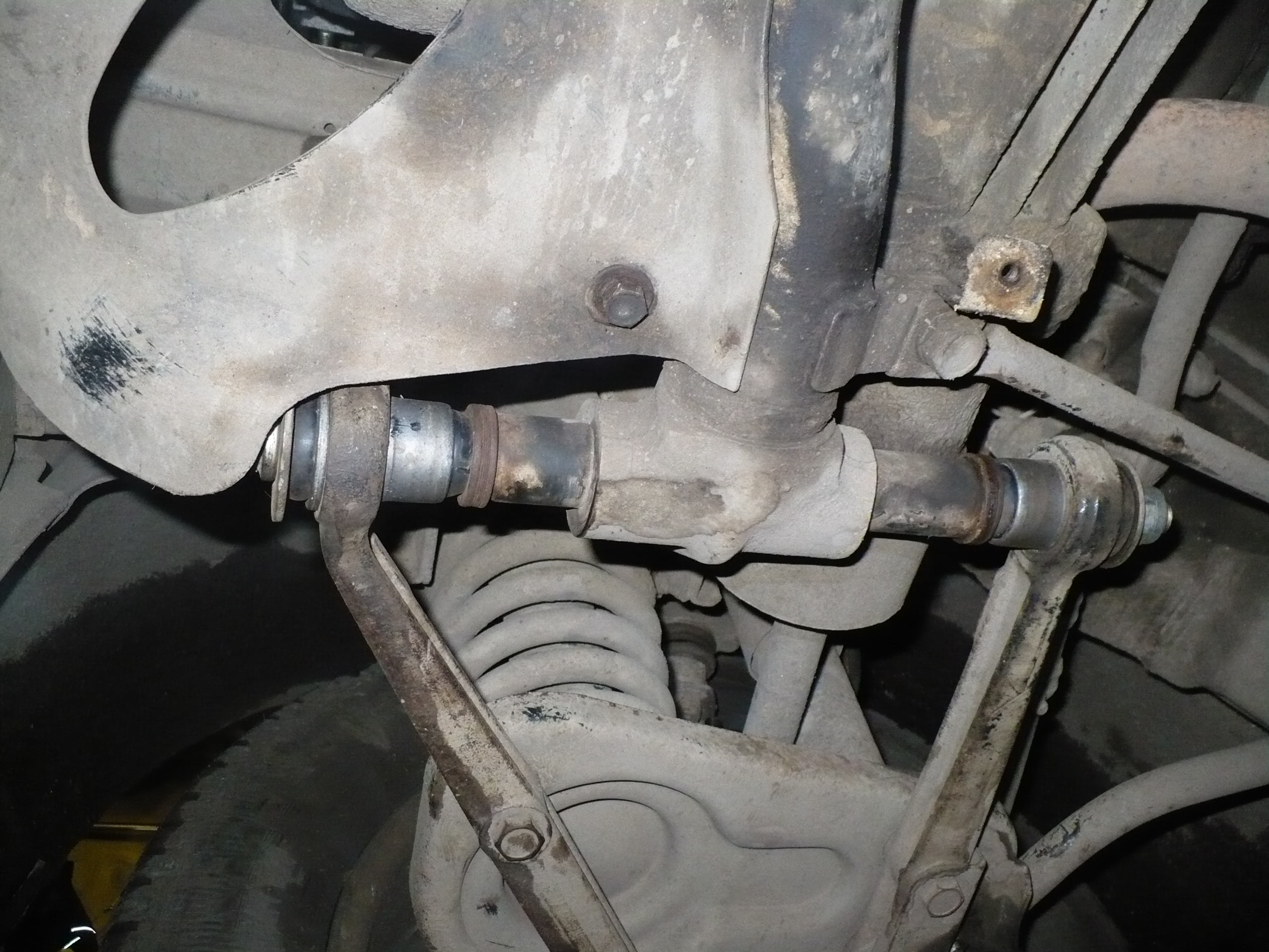

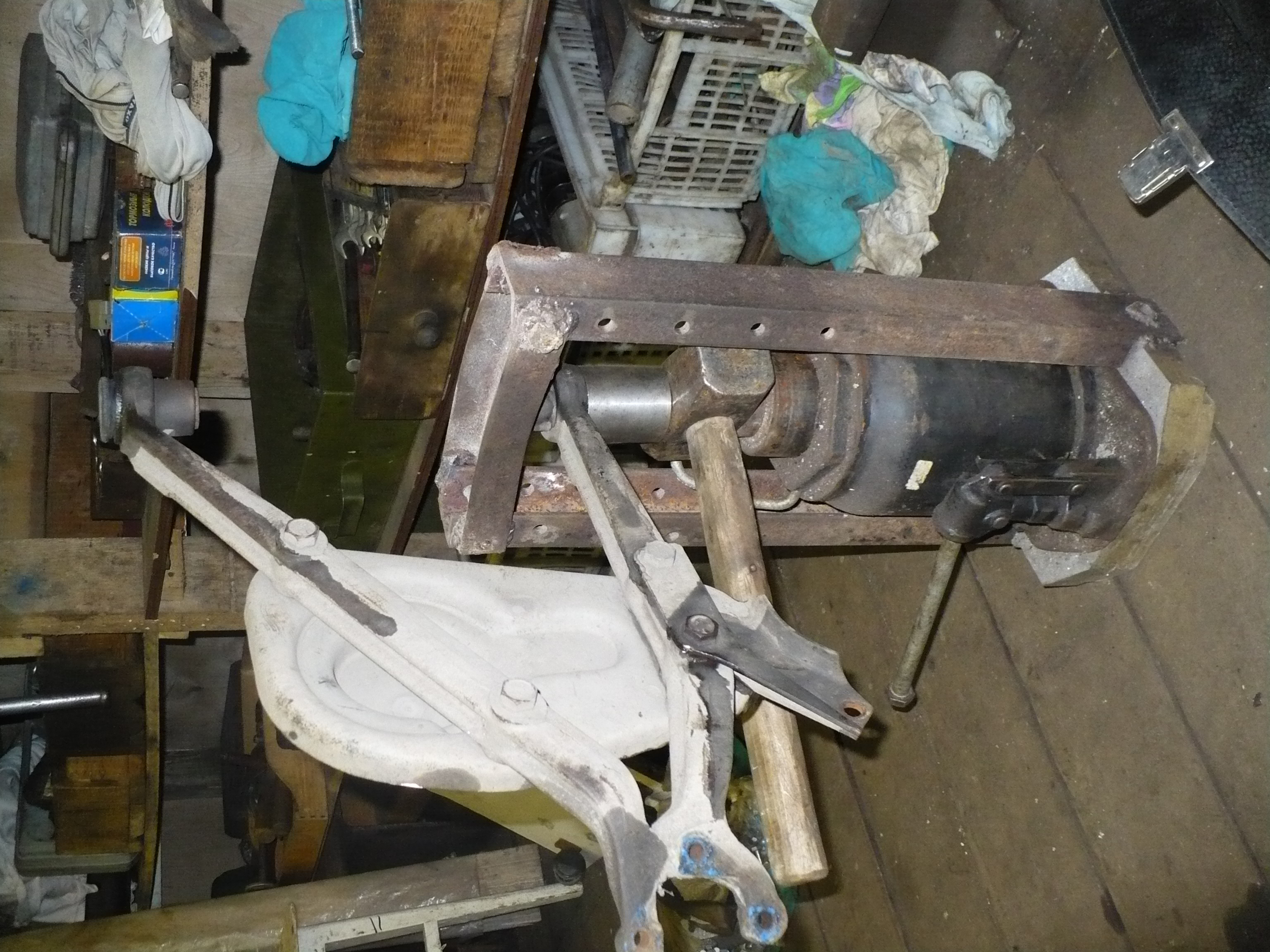

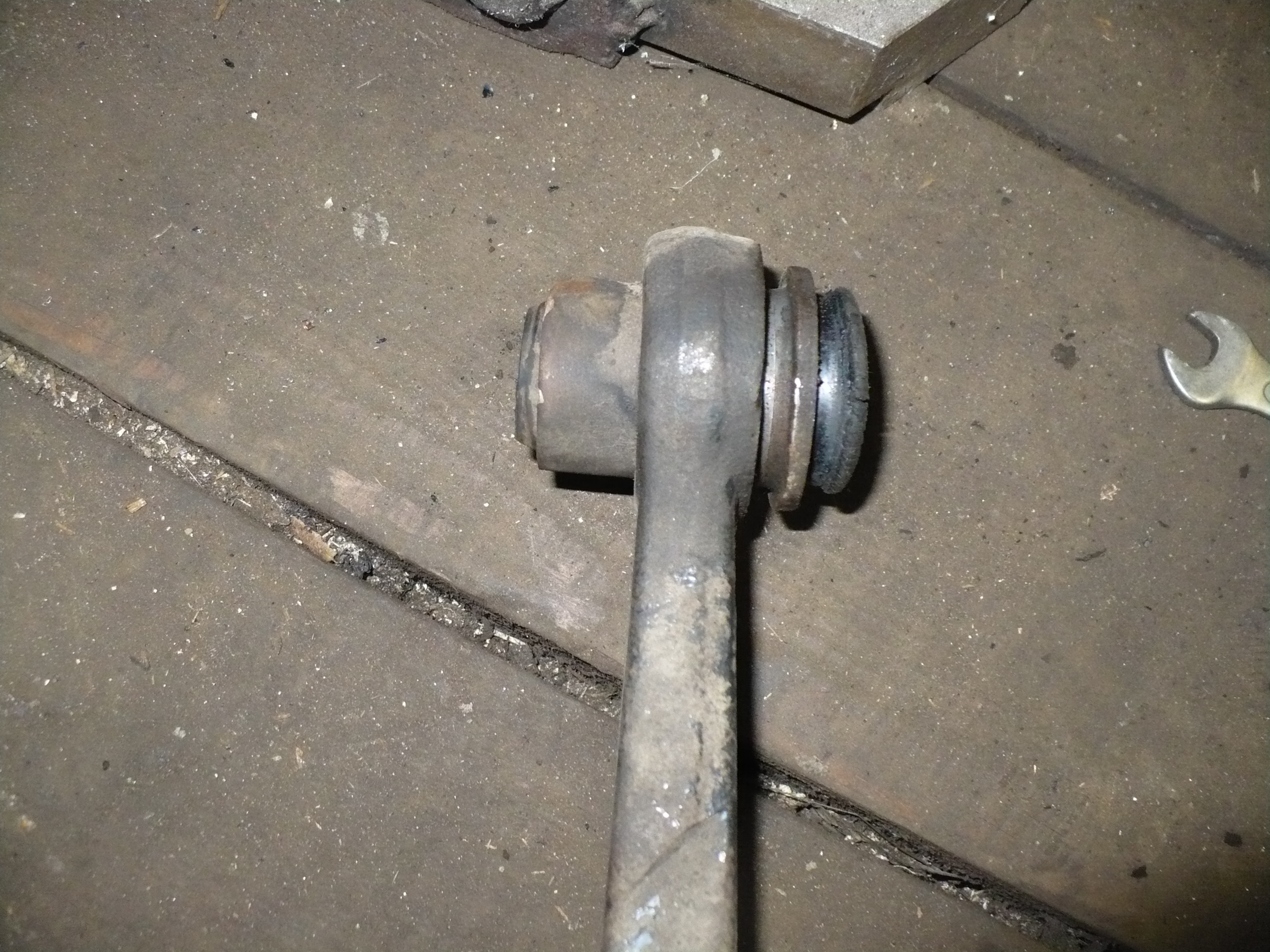

Re: Замена сайлентблоков рычагов
Было свободное время и занялся ремонтом авто. Также и нижние салентблоки заменил. Может пригодится кому фото. Домкрат нужен не меньше 5 т.
