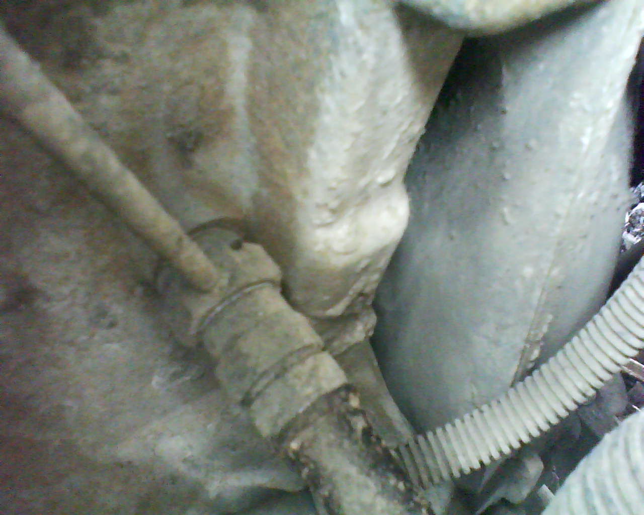

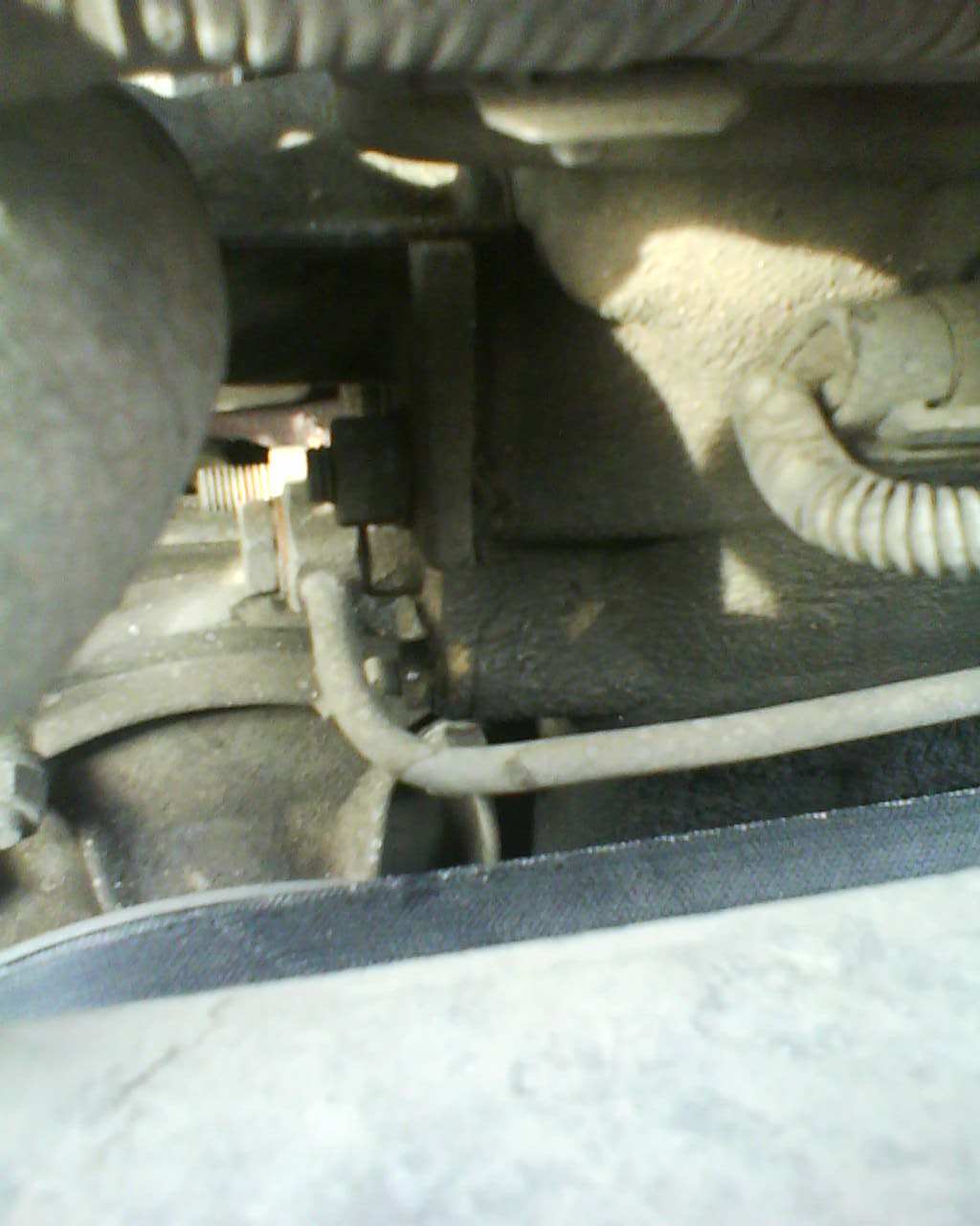

Все поставил сам! Ну и намучался, полтора часа убил во время обеда. А колеса крутил в конце дня рабочего, блин не успел сразу. А когда датчик ставил на место шайбу уронил (криворукий). Еле достал лежа на движке, на редукторе лежала.
P.S. Всем спасибо за помощь!!!
