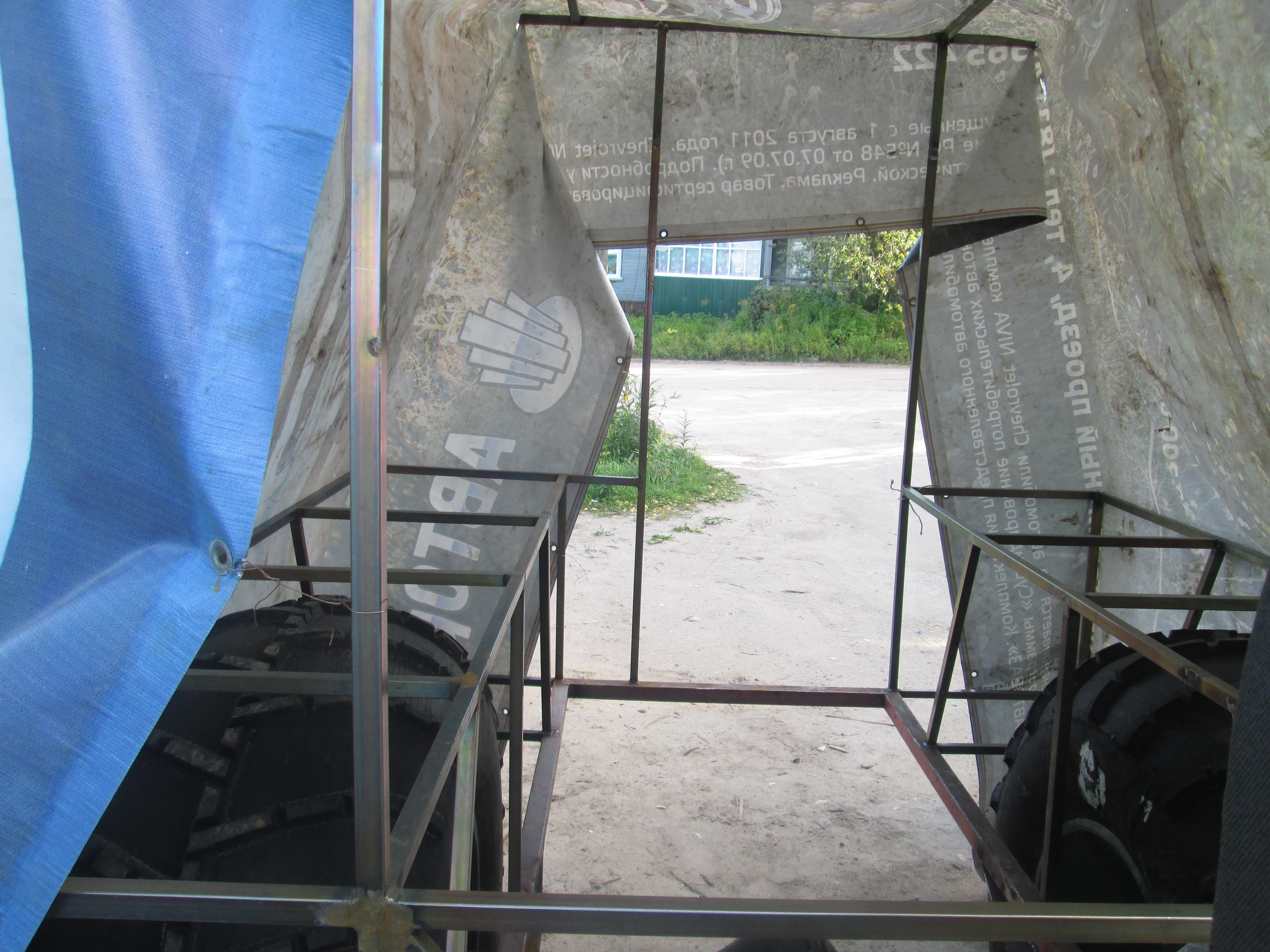

Старый 24.08.2015, 21:47   #104
Re: Народный каракат
Совсем уже чуть - чуть самая малость осталась

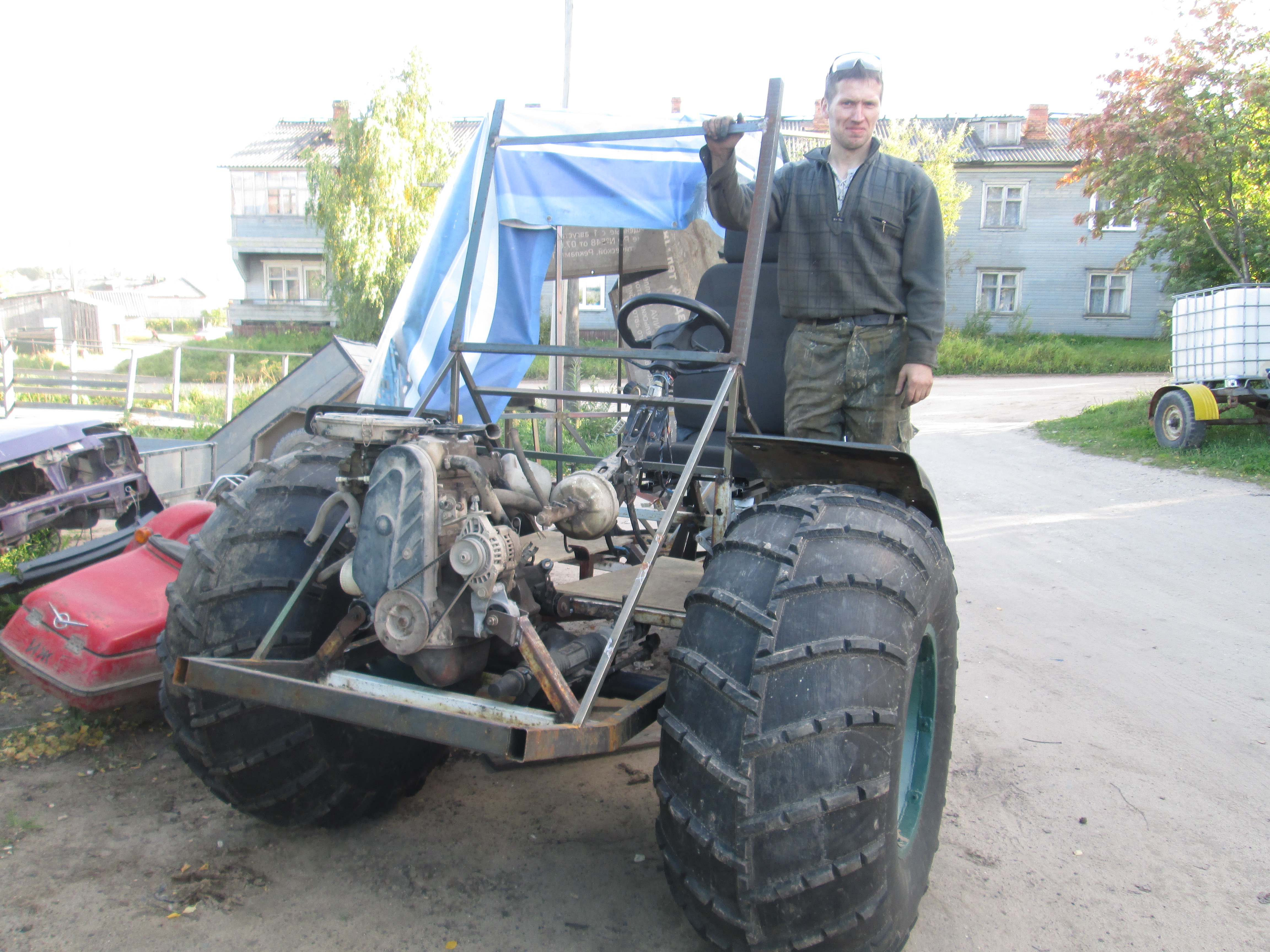

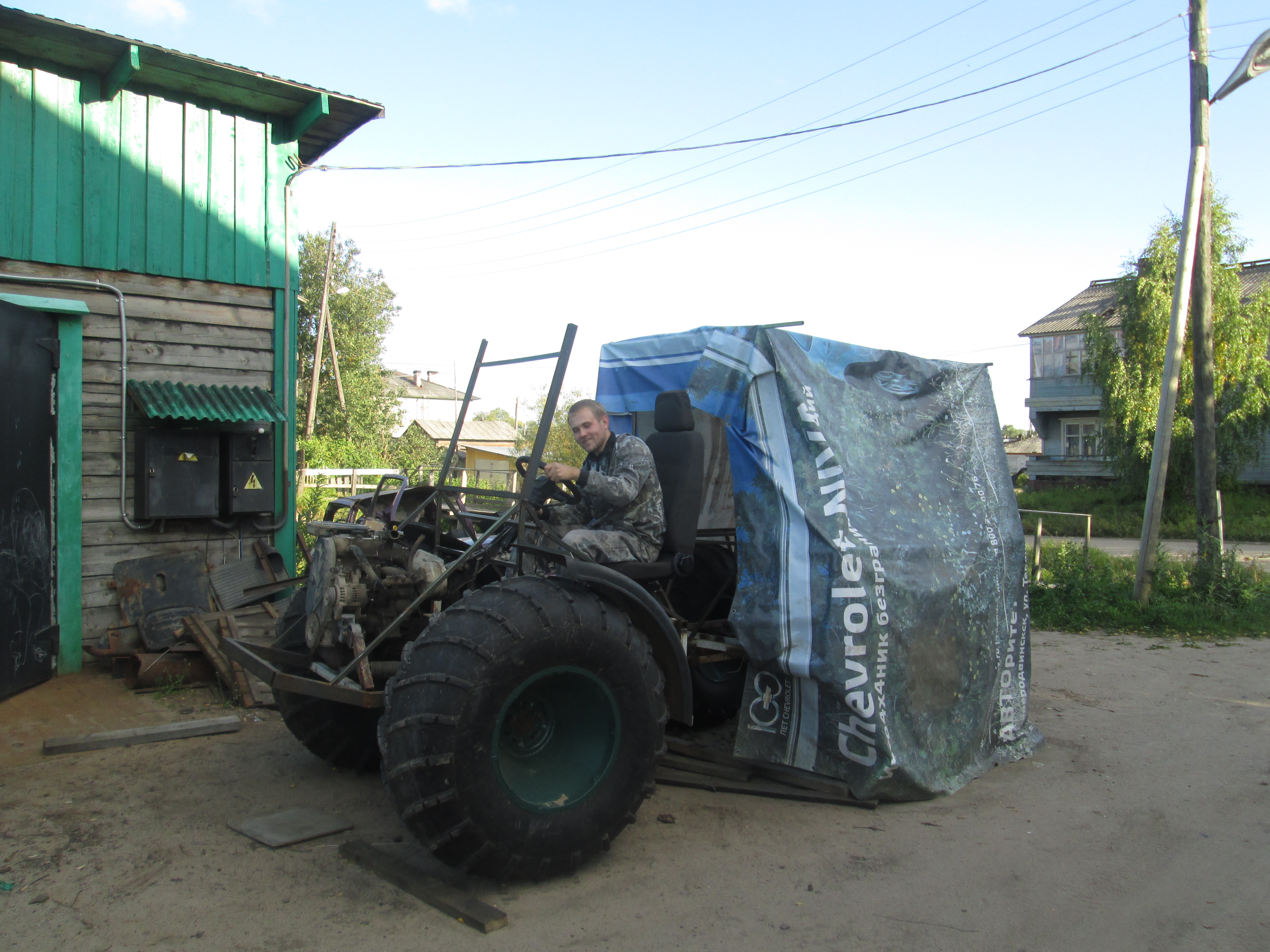

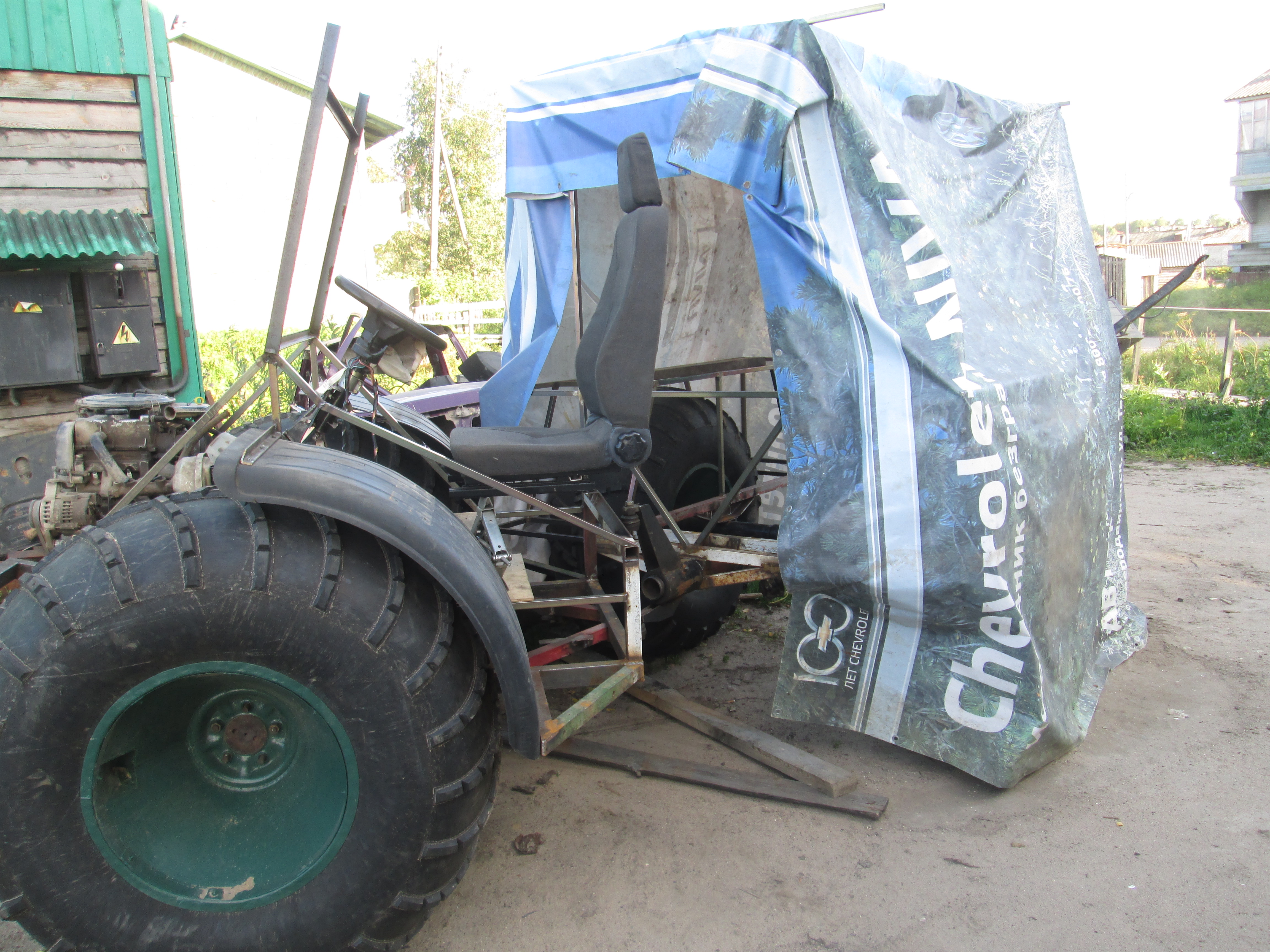

Старый 10.01.2016, 13:58   #105
Вес репутации: 120
Знакомый в посёлке к осени собрал на базе Козлика с военными мостами. Я ему советами, немного сваркой помог, ну ещё диски колёсные "правильные" сварил. В данный момент сделана крыша с боковинами + мелочи всякие
Двигатель с коробкой от жигулей классики, далее коробка с раздаткой уаз, карданы мосты уаз "вояки", карданы пришлось по длине варить свои. т.к мосты сдвинуты передний вперёд, задний назад. Кронштейны рессор при этом переварены под раму, чтоб передние колёса не задевали рессоры при поворотах

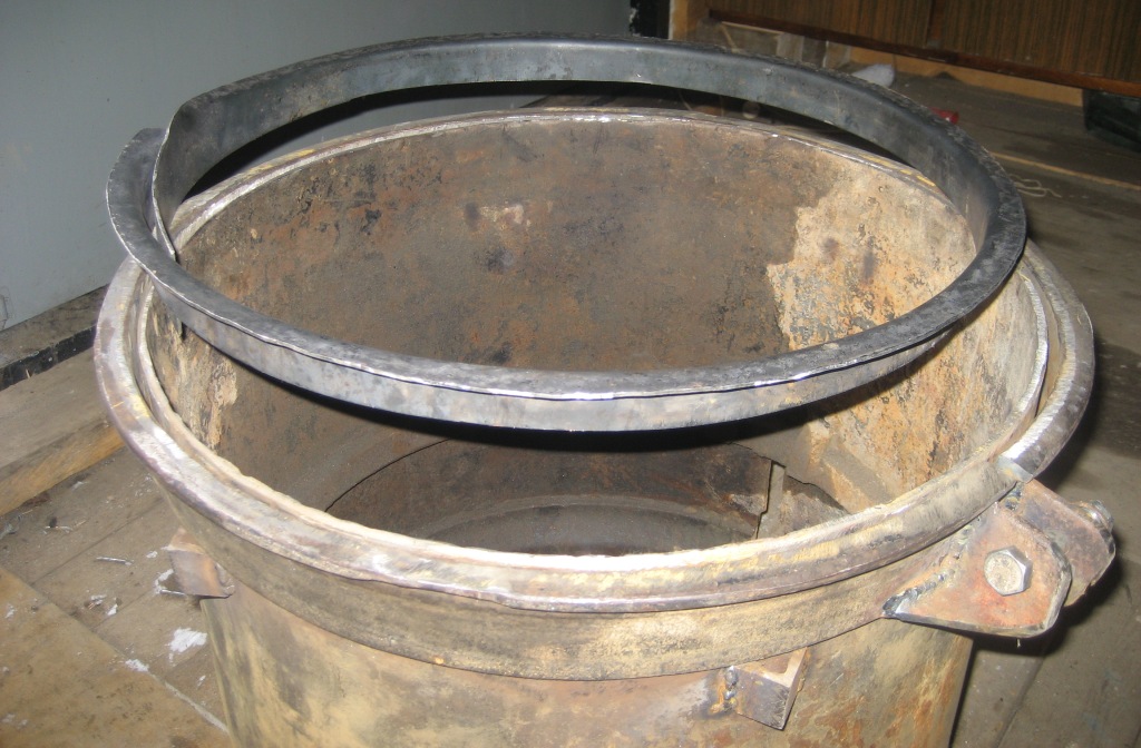

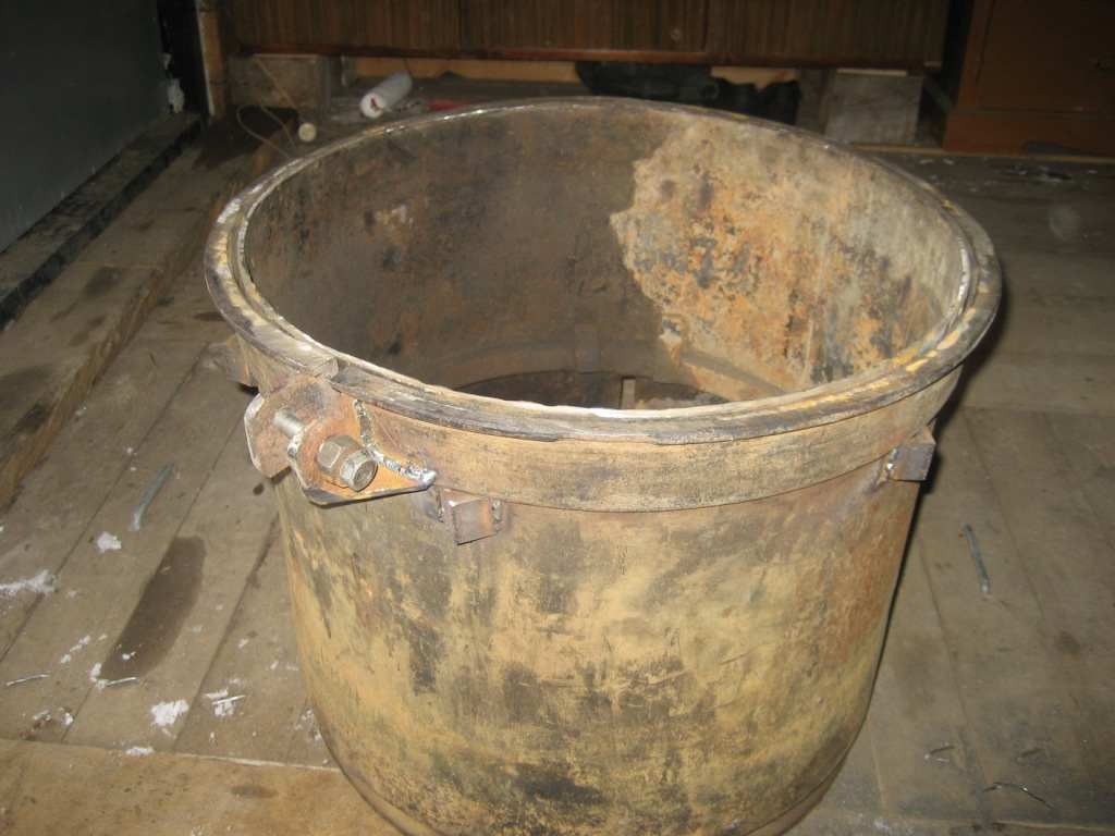

Знакомый заказал комплект дисков для своего строящегося вездехода. Решил осветить процесс. Сначала готовятся комплектующие для диска: запорные кольца на самопальной приспособе гнутся из полосы

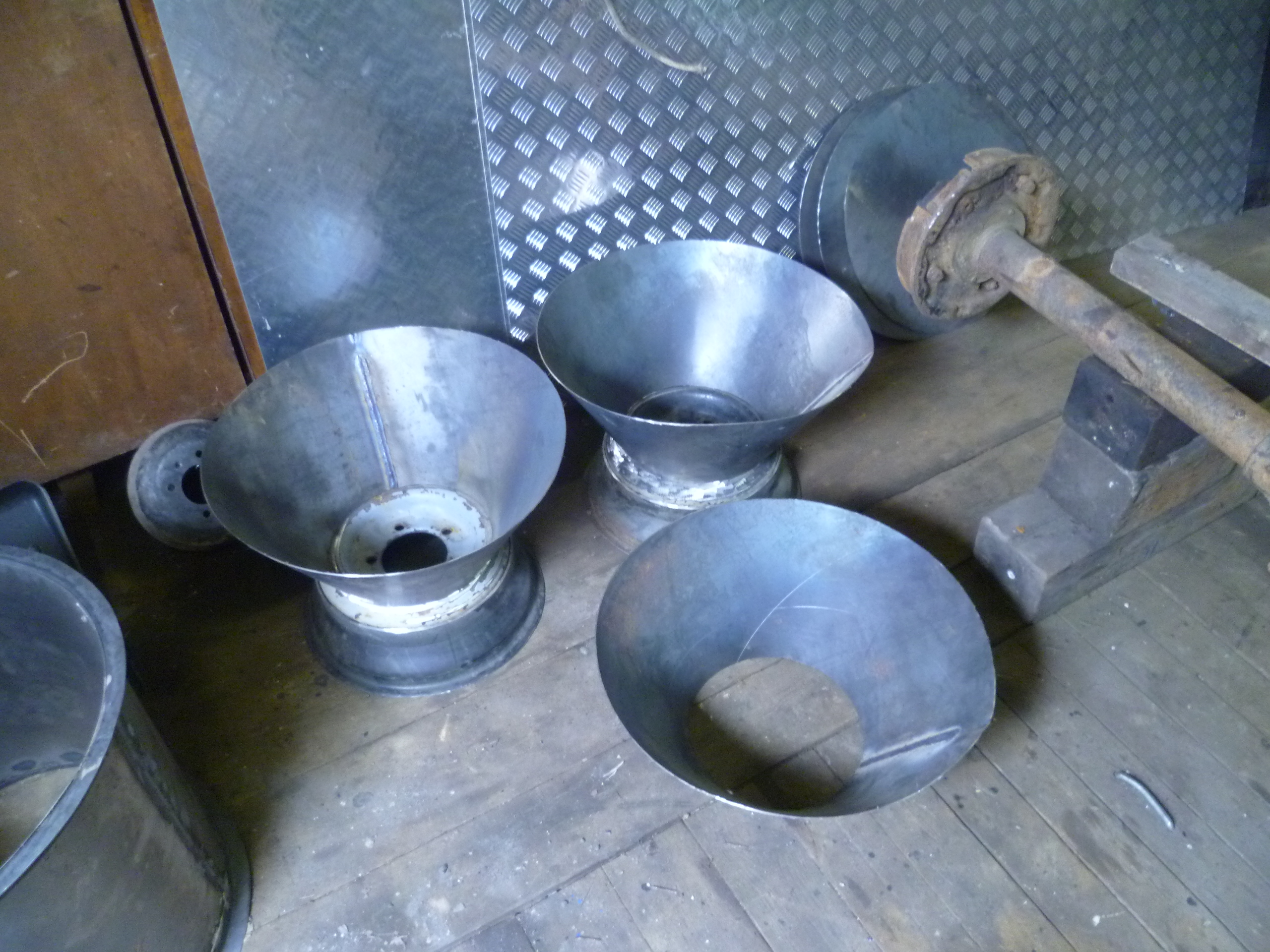

С диска-донора отрезается наружная часть и внутренний буртик
режутся заготовки для конуса и полосы для "бочки" диска
гнутся конуса и привариваются к донору
А также готовятся "бочки"
Причём одно кольцо приваривается, а второе для монтажа в дальнейшем покрышки с камерой съёмное на болтах. Процесс сборки колеса следующий: снимается съёмное кольцо, одевается покрышка с камерой, одевается съёмное кольцо, прикручивается, а далее накачивается и борта покрышки очень плотно садятся на запорные кольца и шляпки болтов, которые не дают при эксплуатации провернутся покрышке относительно диска.
Конуса "округляются" примерно так, но только в дальнейшем я делал это болгаркой с зачистным диском поставленной поперёк конуса
И затем всё это соединяется, прокручивая на мосту для устранения биения
И на последок с обратней стороны приваривается кольцо
В итоге получается герметичный , пустотелый диск
