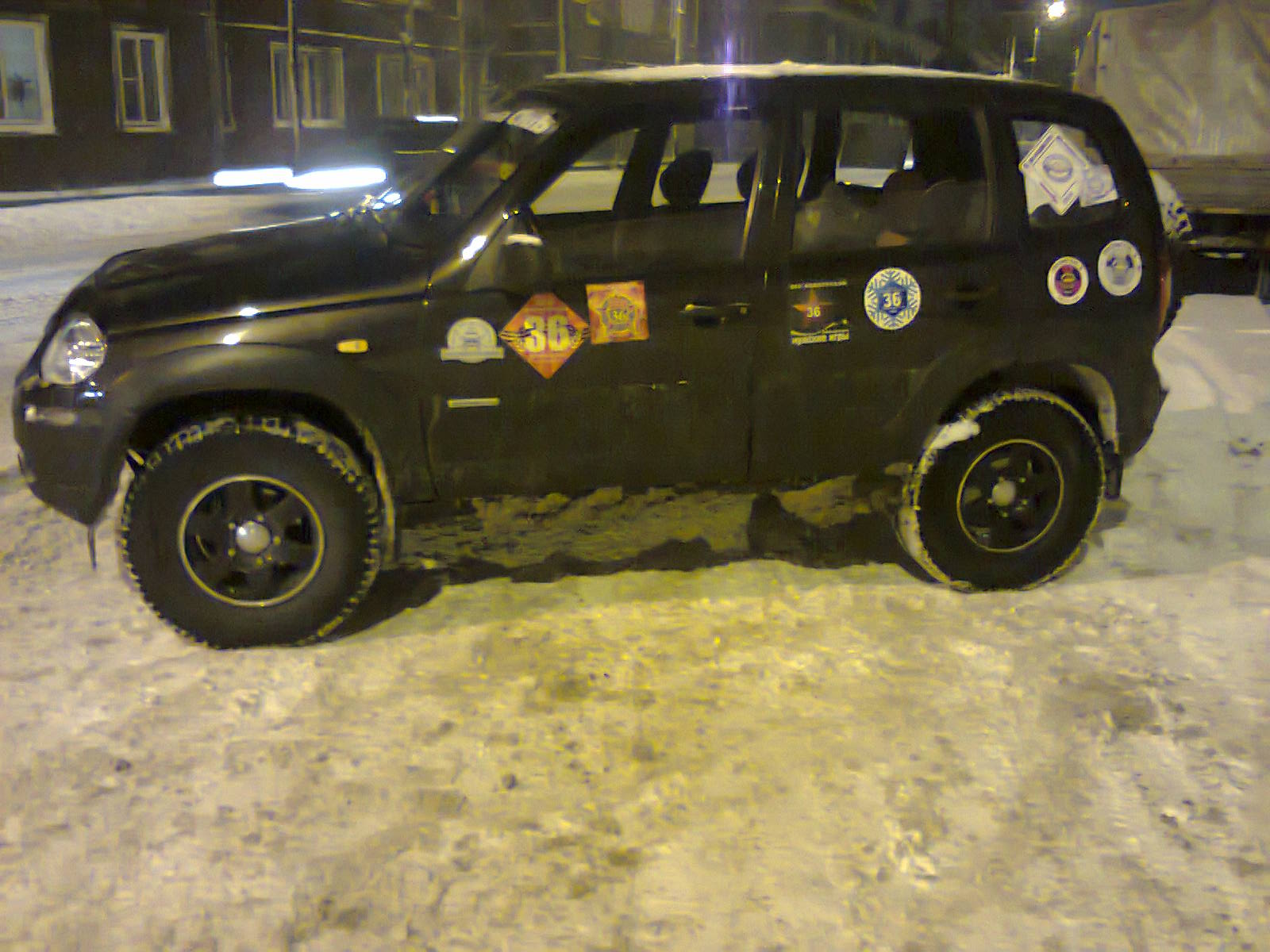

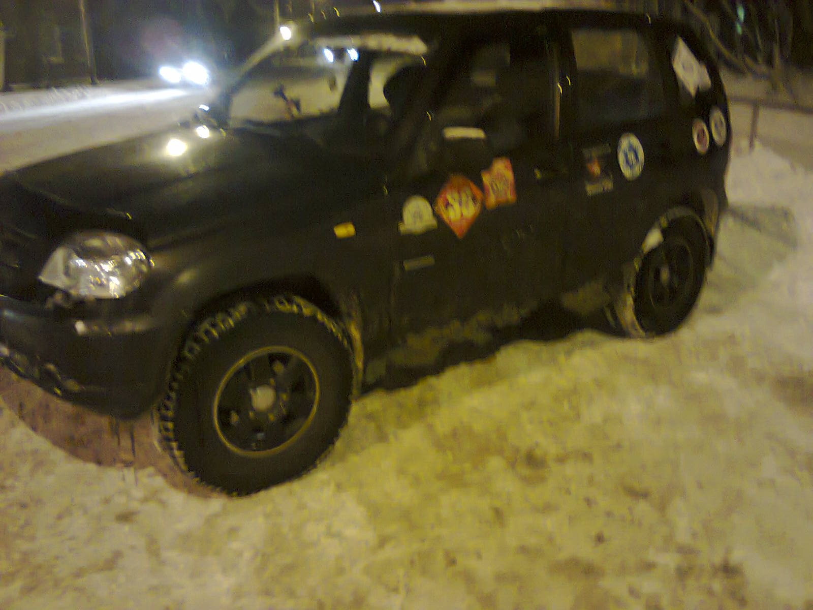

Все хотел похвастаться, у меня терь тоже зимние мега-лапти. Смотрятся еще больше "мудов", сразу хочется лифт побольше

Re: Обсуждение необходимости лифта
у меня после 205\70 235\75 тоже огромными кажутся, но лифта больше не хочу
это у тебя какой размер лаптей поставлен?))
