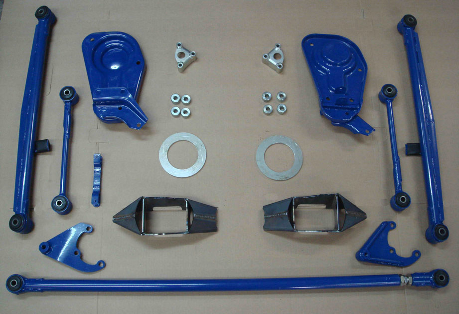

Старый 22.10.2011, 23:50   #167
Вот тут видно:
Название: лифт пр-во Ф-Дизайн.jpg
