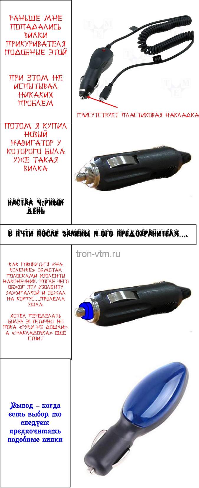

седня отъезжая от работы тыкнул в прекуриватель зарядку от рега и там коротыш образовался и вышебло пред (пока не смотрел и не менял). вопрос в чем причина?
у меня было так....
до машины лень идти, чтоб сфоткать-поэтому нарисовал

ну хз, у меня с пластмассовым наконечником вилка
