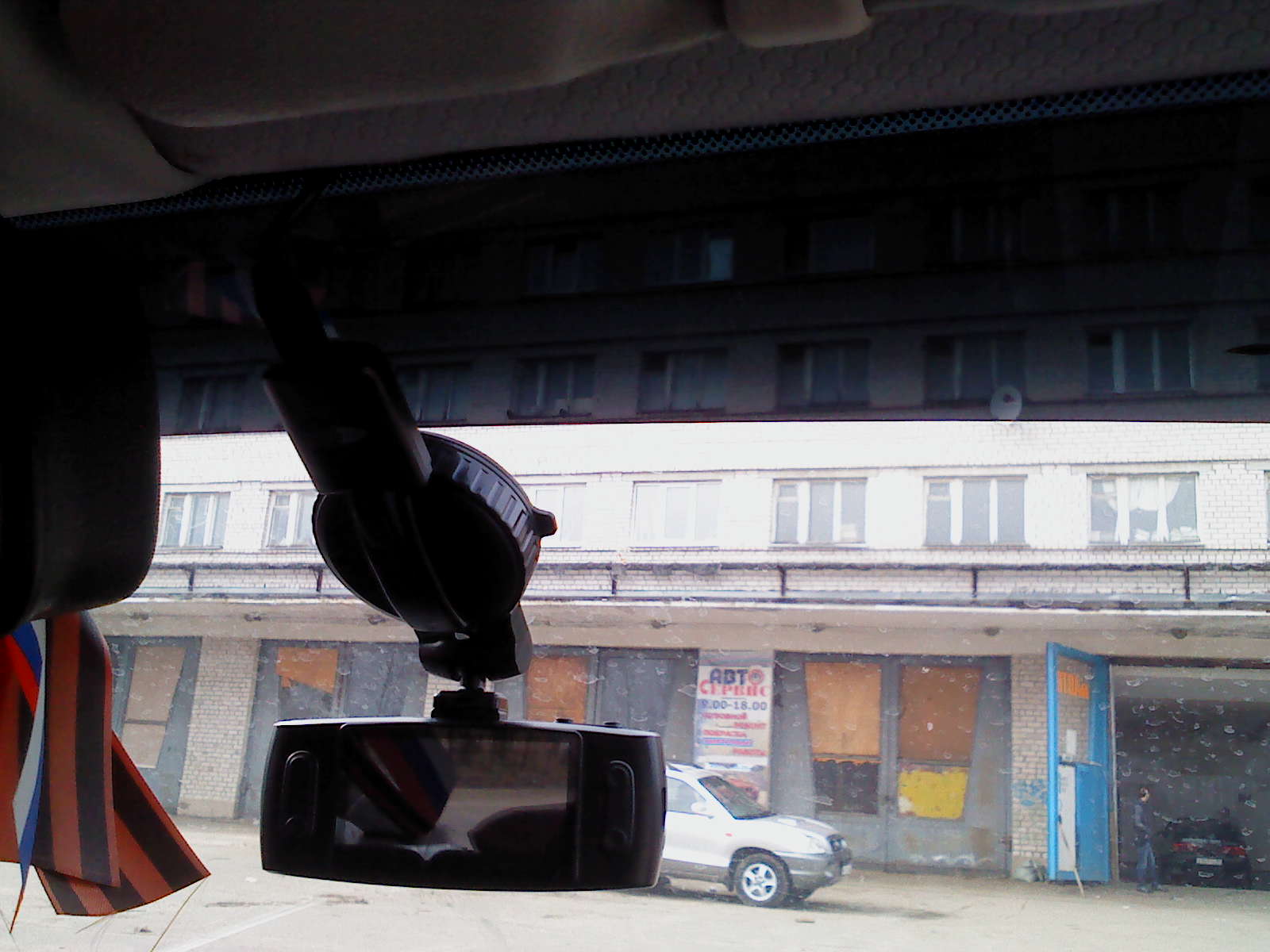

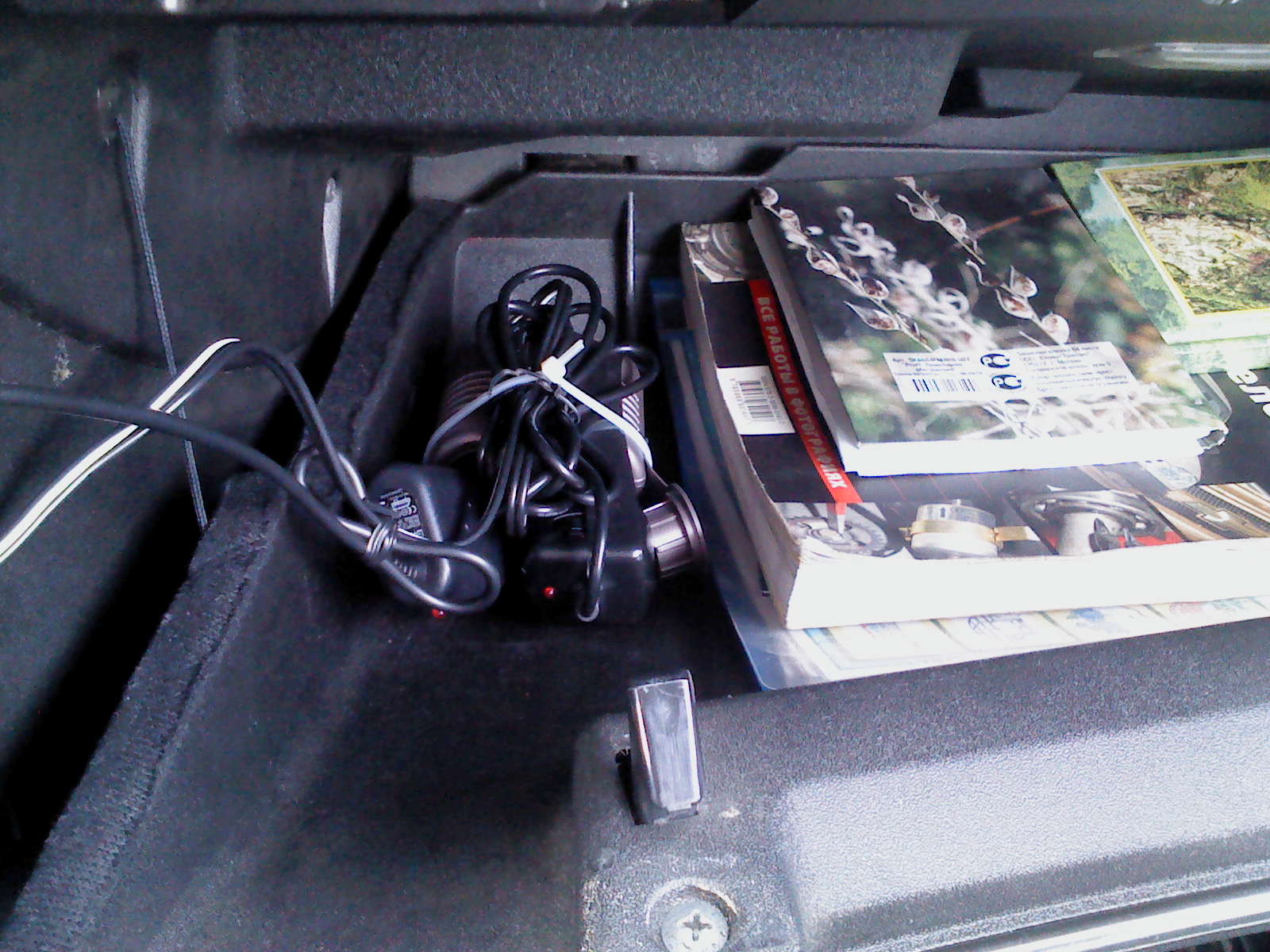

В продолжении моего сообщения
http://www.chevy-niva29.ru/forum/sho...71&postcount=8
добавляю фото расположения разветвителя в бардачке, а заодно видеорегистратора и навигатора.
Площадка разветвителя закреплена небольшими саморезами на внутренней части крышки бардачка, разветвитель вставляется с фиксацией в нее.
