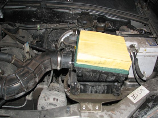

bakhankoff, Хлебнуть воды и получить гидроудар можно и в городе, в обычной луже, если поднять хорошую волну. Такие примеры были. Воздухозаборник поднимают, чтобы без опаски преодалевать броды разумной глубины (по радиаторную решетку) и не бояться при этом набегающей на капот волны.
Если не хочется переделывать воздухозаборник, а брод проехать хочется, то можно каждый раз перед бродом разбирать корпус фильтра и затыкать входное отверствие изнутри тряпкой (способ годится, если брод короткий). Или попросту снимать крышку фильтра и переворачивать ее фильтром вверх, вот так -
Оба способа испытаны мною, последний нравится больше, т.к. точка забора воздуха поднимается очень существенно и всего за 5 минут.
