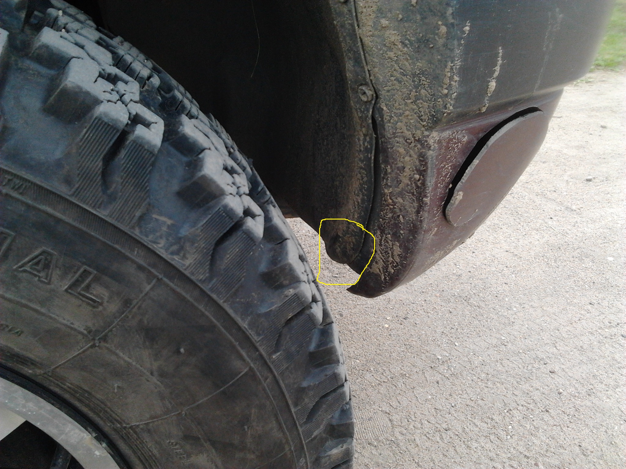

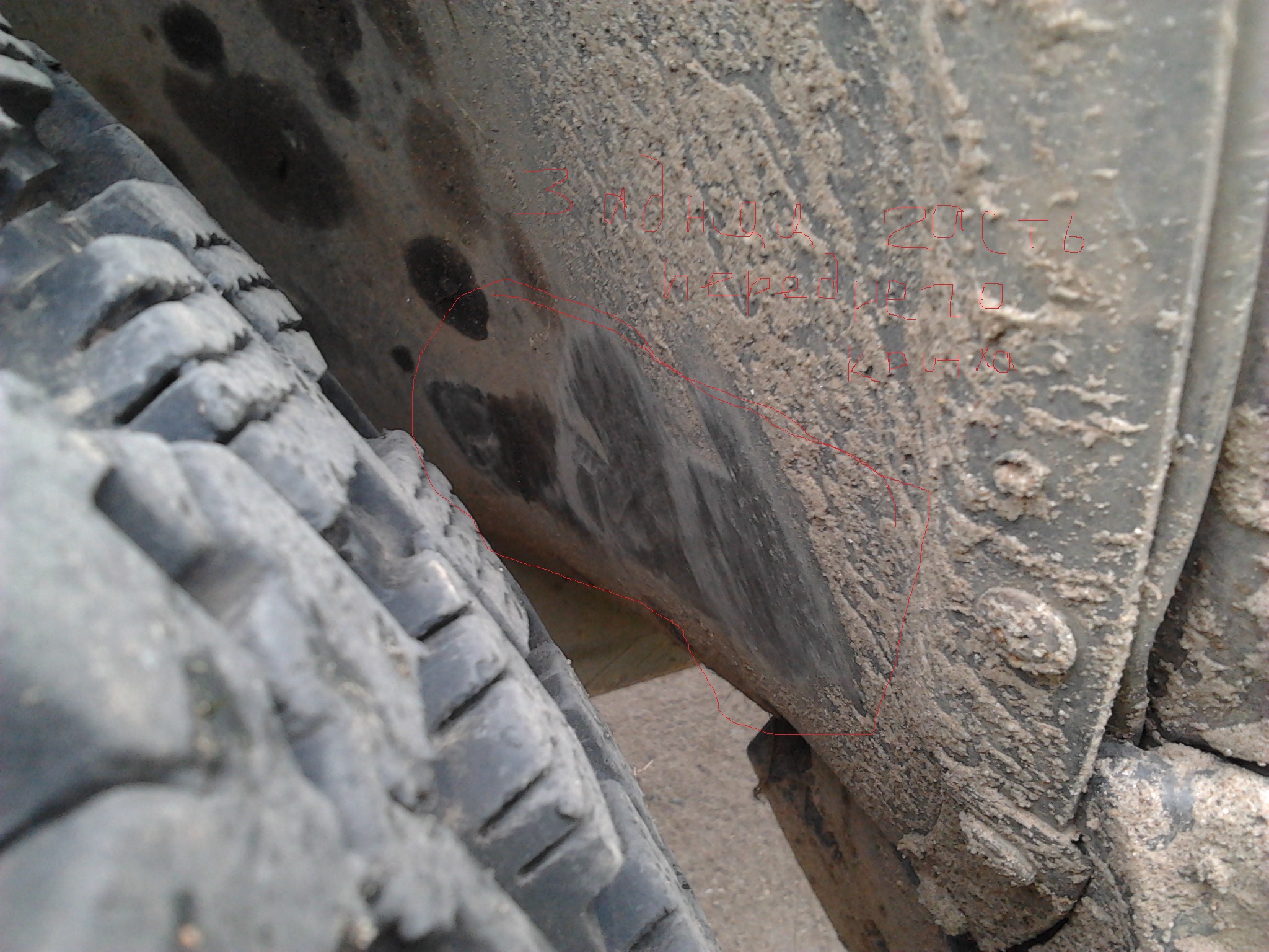

Спрошу тута....
Поставил мишек 235-х....
шваркают подкрылки - снимать не хочу - думаю мож их пофенить?
выдрало по саморезу в задних подкрылках...

Dru, дак подожди немного, всё что мешает само подотрёт\оторвёт
Не люблю когда что то шкваркает, что не должно...
саморезы, как по фото видно, на задних подкрылках уже выдрало...смачно так было...хрррр....

Re: Обсуждение необходимости лифта
ну как, "медведей" проверял в деле?у меня тоже подтирает при больших ходах подвески..забил)) а у тебя сзади проставки стоят на пружинах? у тебя ж вроде пружины "рейд"? они штатной длины или увеличенные под лифт?
рейды + 2,5-3 см (перед-зад)
проставки сзади - + 2,5 см соболь усиленная сверху (весной этой воткнул, до этого были тюнингованные усиленные + 2,5 см)
впереди проставки пополам разрезанные (+ 2,5 см полиуретан)
шкваркает только там где на фото, то есть верха не трет (но могет еще не дожал колесо так, хотя ползал в лесах по ухаёб...м и мосты крутило хорошо)...только подкрылки - задние части....
