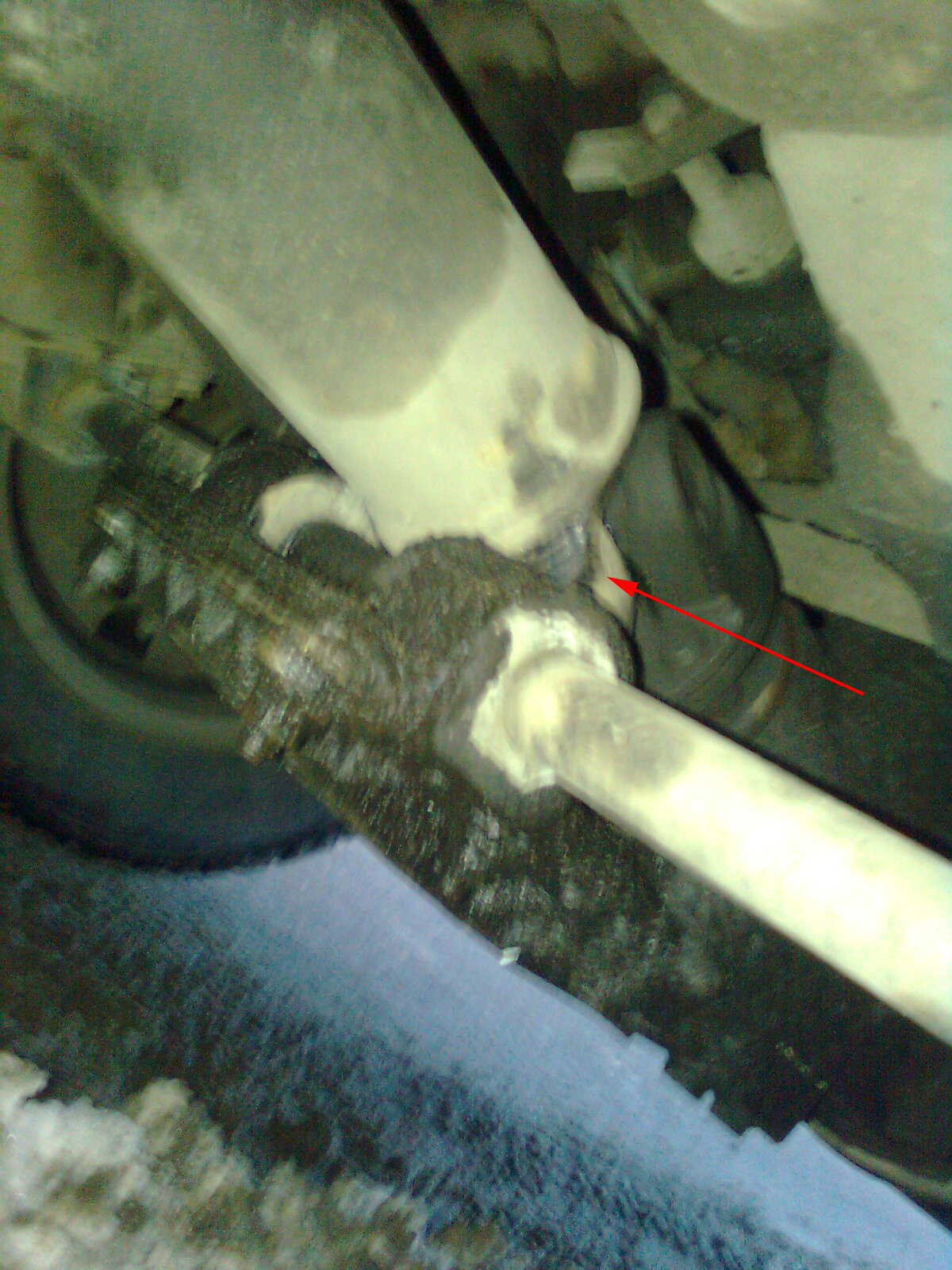

Это нижняя крышка редуктора переднего моста. К ней ещё стабилизатор поперечной устойчивости крепится.
Часто ломается на бездорожье как раз из-за воздействия со стороны стабилизатора, вследствие чего стабилизатор улетает вверх и упирается в кардан. Кардан приходится снимать и двигаться в сторону сервиса на заднем приводе.
Классика жанра. Так и было. Кардан не скидывал. Докряхтел до сервиса стуча и брякая.

Вот что сегодня случилось при старте со светофора:
Изображения
Старый 25.03.2011, 21:19   #23
Re: Стальная крышка РПМ
Это ты так не слабо стартанул..
Сочувствую, но, на самом деле, ничего уж такого страшного.
