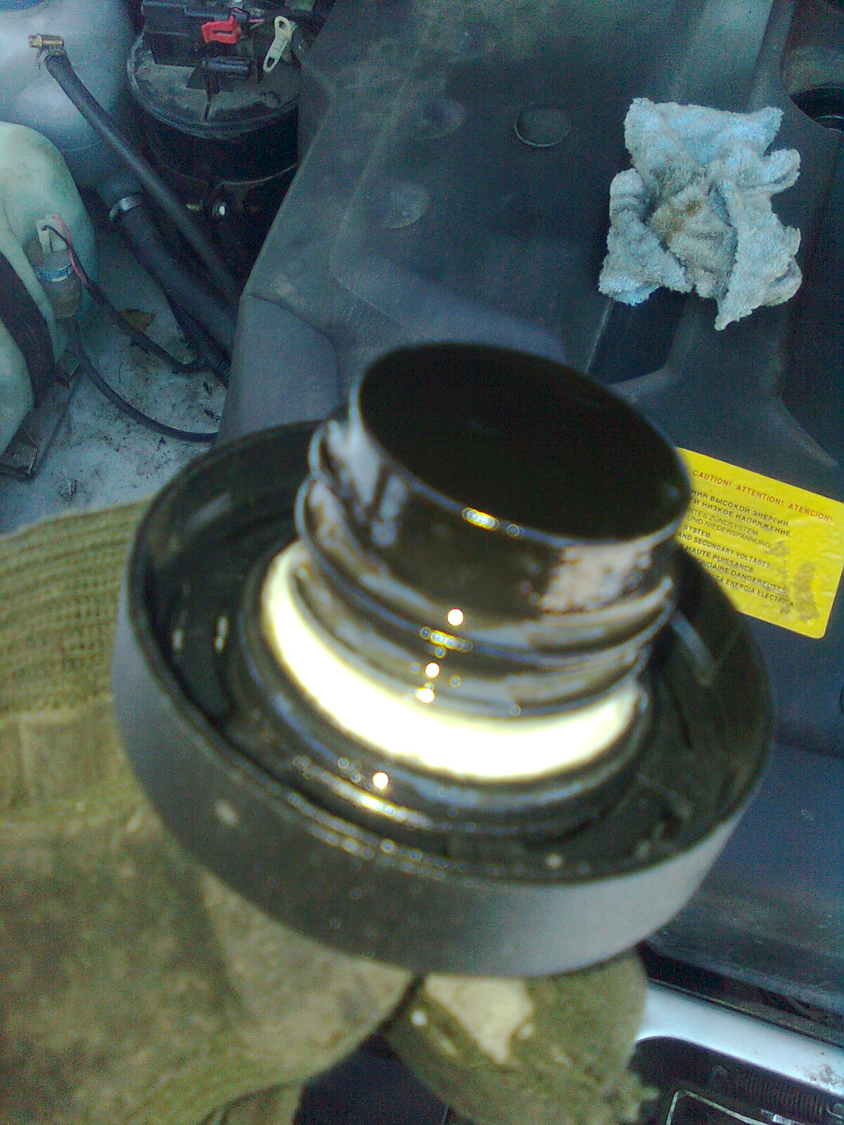

Вопрос от ROMANа:
(Сейчас не может выйти на форум просил меня написать):
"отвернул крышку на маслозаливной горловине - а там эмельсия.
щуп достал - там тоже было чуток. еще пару раз щупом занырнул - чисто.
это из0за морозов? или ахтунг? у кого как щас?? На крышке есть эмельсия?
Это из-за морозов или конец??
Мнеж прокладку ГБЦ меняли 2 недели назад. со дня на день с километра на килоометр гарантия кончается..."
На крышке почти всегда есть эмульсия, это от конденсата.

А может кто-нибудь именно вот сегодня проверить? Крышку открутить и глянуть. А то до морозов такого не было.
Тосол не убегает. что не может не рабовать.

через пару часиков посмотрим

Roman, не парься! Смотрел в пятницу, такая же хрень (на крышке немного эммульсии), а на щупе только масло! Не гружусь Не мешай технике работать

Та же хрень,на пробке

Спасибо, коллеги. Успокоили. )
