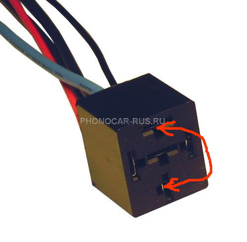

Старый 13.11.2011, 15:29   #32
Re: 2131 поломалась.
Ну всё,победил,хотя вот радоваться или нет не знаю.Та релюшка что под приборкой явно китайского происхождения не щёлкает и перемычки не помогли никак,перепробовал всё,машинка не заводилась,покопавшись нашол ещё шесть релюшек и все перепробовал,тоже не фига.Припаял датчик удара и на место воткнул,машинка на удар реагирует,заводится хрен.Занялся релюшкой под капотом,перемычка сработала,крутит,заводится ,провода не греются,предохранители не горят,ошибок нет и внешне всё нормально.Напрягает что перемычка с толстого на тонкий провод.

Старый 13.11.2011, 15:38   #33
А что за релюшка? Под капотом не должно быть релюшек... По схеме есть??
Старый 13.11.2011, 15:42   #34
схема,если бы я их понимал,да и лапухнулся книжку взял с чёрно белыми картинками.
Вот у меня есть схема специально для модернезированной нивы,но смотрю в книгу вижу фигу.Реле теперь все заныканы в салон,нехорошие человеки,достать их очень сложно,с права от руля как в совке установлены.а с лева еврейские.

Старый 13.11.2011, 15:48   #35
SVK, как не должно там же блок как раз стоит
Старый 13.11.2011, 15:50   #36
В блоке это понятно, а вот на проводах сомневаюсь, что заводом задумана
Старый 13.11.2011, 15:51   #37
Кот-бегемот.,ладно уже думать Работает и больше не лезь.. Не мешай технике работать....
Старый 13.11.2011, 16:39   #38
ну так то да,но всё же что было хочется узнать.
