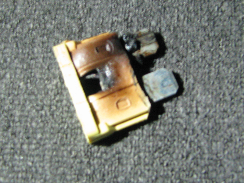

Обогрев перестал работать. Поменял предохранитель.
Все уже сказано много раз.
Просто фотки:
ID:	2113   Нажмите на изображение для увеличения

Еще раз говорю. Оттаило стекло - выключи отопитель. Кто не верит моему утверждению - результат на фото выше.

Но предохранитель не должен ГОРЕТЬ он должен ПЕРЕГОРАТЬ.
Может быть дело ещё и в них.

Предохранители сгорят, если будет превышение нагрузки, а не от длительного использования. Тут релюшку надо ставить, как сделано у меня и на всех иномарках.
