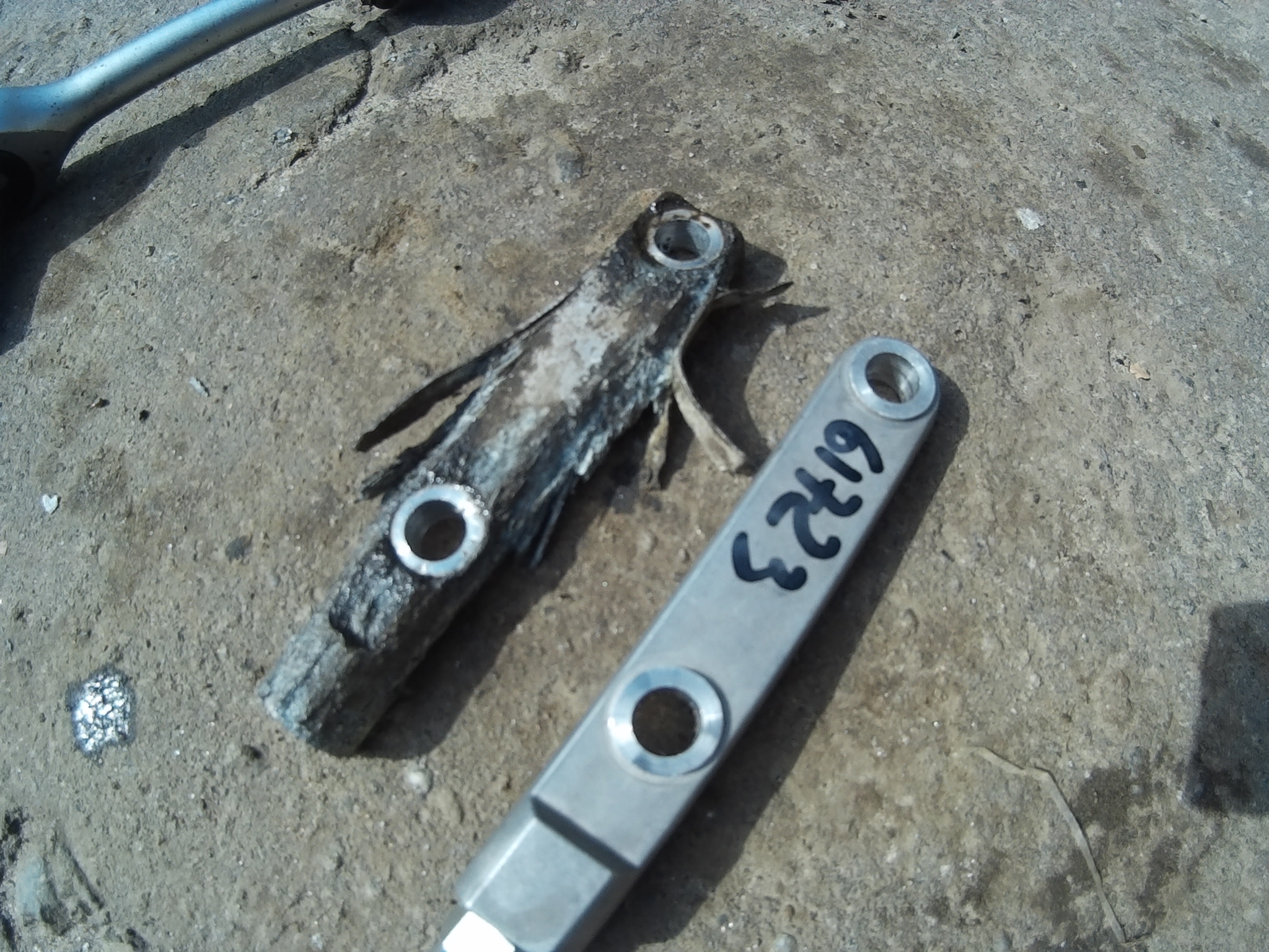

Мораль: следить надо чаще, а то чуть пыжику в зад не заехал
Да, поставил те, что за 350 рэ

Тоже Росдот стоят. Не скрипят. Только проставки не поставил, колодки побрякивают в вертикальном положении.

Вот и у меня Росдоты брякают пад..ы, До этого были все норм

Если подложить кусок жести под нажимные планки, то брякать не будет. Можно еще новые пружинки поставить.

Не поможет так. Надо как у иномарок, под нижней и верхней торцевой частью колодки пластина пружинная. Лежат заготовки в машине, потом фото выложу.

оси( "правильные" )и пружинки новье, не из Дав авто!!! А под колодки я подложил а точнее забил медяшку,но все равно небольшой стук есть да и вообще,КОЛХОЗ это ну что за фигня,неужели не зделать нормальные колодки на ниву?? предидущие росдоты сидели плотно а на этих почти 2 мм. стали нехватает!!! пожалели?? ладно хоть не скрипят
