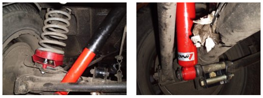

Передняя подвеска.
Под площадку пружины нижнего рычага устанавливаются направленные шайбы.
Для того, чтобы разгрузить верхний рычаг, между рычагом и шаровой  устанавливаем еще одну проставочную шайбу. Рычаги поворотных кулачков (левый и правый)  - меняем местами, и наконечники рулевой тяги  теперь устанавливаются сверху вниз.  Это необходимо сделать, так как после проделанных работ, при полном повороте руля, тяги упираются в стабилизатор. При проведении лифтинга, желательно заменить  пружины и амортизаторы на адоптированные под этот вид лифта подвески, а так же отрегулировать отбойники пружин.

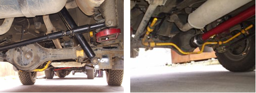

Задняя подвеска.
Для лифтинга задней подвески устанавливаются еще одни  чашки задних пружин, которые крепят поверх штатных болтами и кронштейны для перемещения отверстий, в которые крепятся  задние амортизаторы, на 5 см вверх.
После такой лифтовки, задний мост уходит вперед и немного смещается в сторону. Чтобы устранить нежелательные последствия, все тяги, в том числе и поперечная, удлиняются и делаются разрезными и регулируемыми. Окончательно мост выставляют на стенде у развальщика. Так же на задний мост рекомендуется  установить стабилизатор тольяттинской фирмы «Техномастер» и задний шрусовый кардан.  Не забываем про тормозной шланг, теперь он должен быть длиннее.
 Если вы решили установить широкие колеса, то вам придется более пристально следить за состоянием шаровых, иначе вы рискуете расстаться с колесом , прямо во время движения.

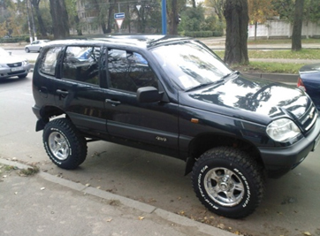

А вот так выглядит автомобиль, после установки  данного комплекта. Если вас так же интересует еще и ремонт стартеров и генераторов, тогда рекомендуем пройти на сайт http://www.voltag.ru, возможно именно там вы найдете всю нужную информацию, и ответы на свои вопросы.

0 # 25 сентября 2011 в 23:01 0
Про лифт шнивы написано, а на картинках классика stuk
DED # 27 сентября 2011 в 00:21 0
Вопрос к Geke . У тебя есть Шнивка ? Если да, то залезь под нее и глянь, чем она отличается от фото ? А потом залезь под классику и сравни. Задние подвески схожи, а передние то абсолютно разные. Не вводи людей в заблуждение.
0 # 27 сентября 2011 в 23:25 +1
Ded/ А вот и нет даже задняя чуть отличается кронштейном аммортизатора. На фото задняя подвеска простой нивы, про это Geka и толкует
0 # 2 октября 2011 в 16:43 0
Каждый день заглядываю. А передняя отличается только меньшим размером салентблоков нижних на классике и вылетом шаровых опор - на классике меньше т. е. кулак распологается чуть ближе к кузову glasses А на фотках задница нивы 2121
0 # 28 сентября 2011 в 00:18 0
Так и есть.На фото изображена задняя подвеска простой нивы.И никто никого в заблуждение не вводит.А передние одинаковы.
