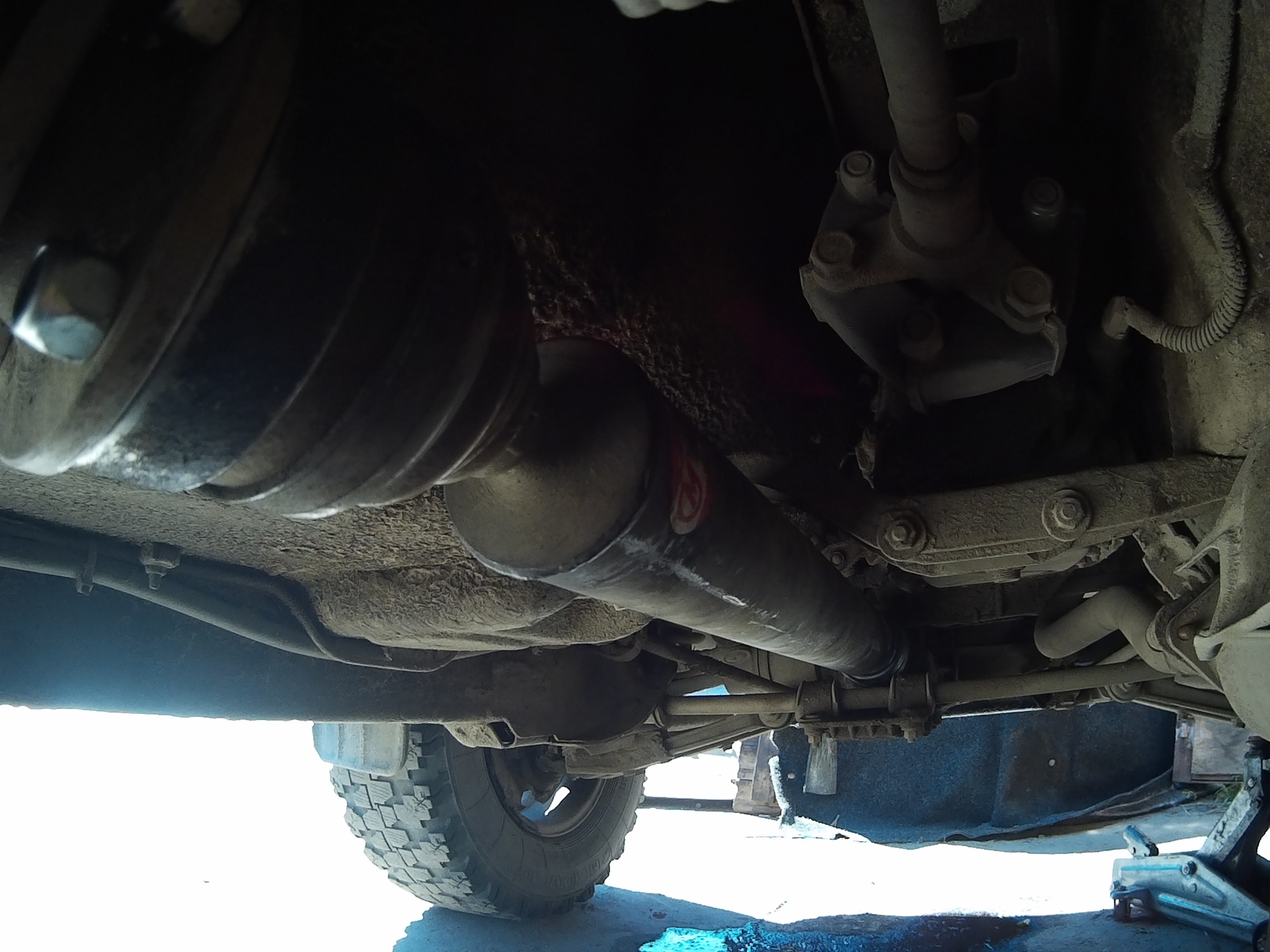

Восстановил спустя год а то и больше,задаренный мне Лёёхой шрусовый кардан,был рваный пыльник неизвестно сколько времени. Разобрал "гранату",сепаратор и шарики да и все потроха промыл очистителем карба,новая смазка,пыльник и вот он...теперь у меня на передкеНажмите на изображение для увеличения

и тиииишинаааа!!!!
Спасибо Лёхе
