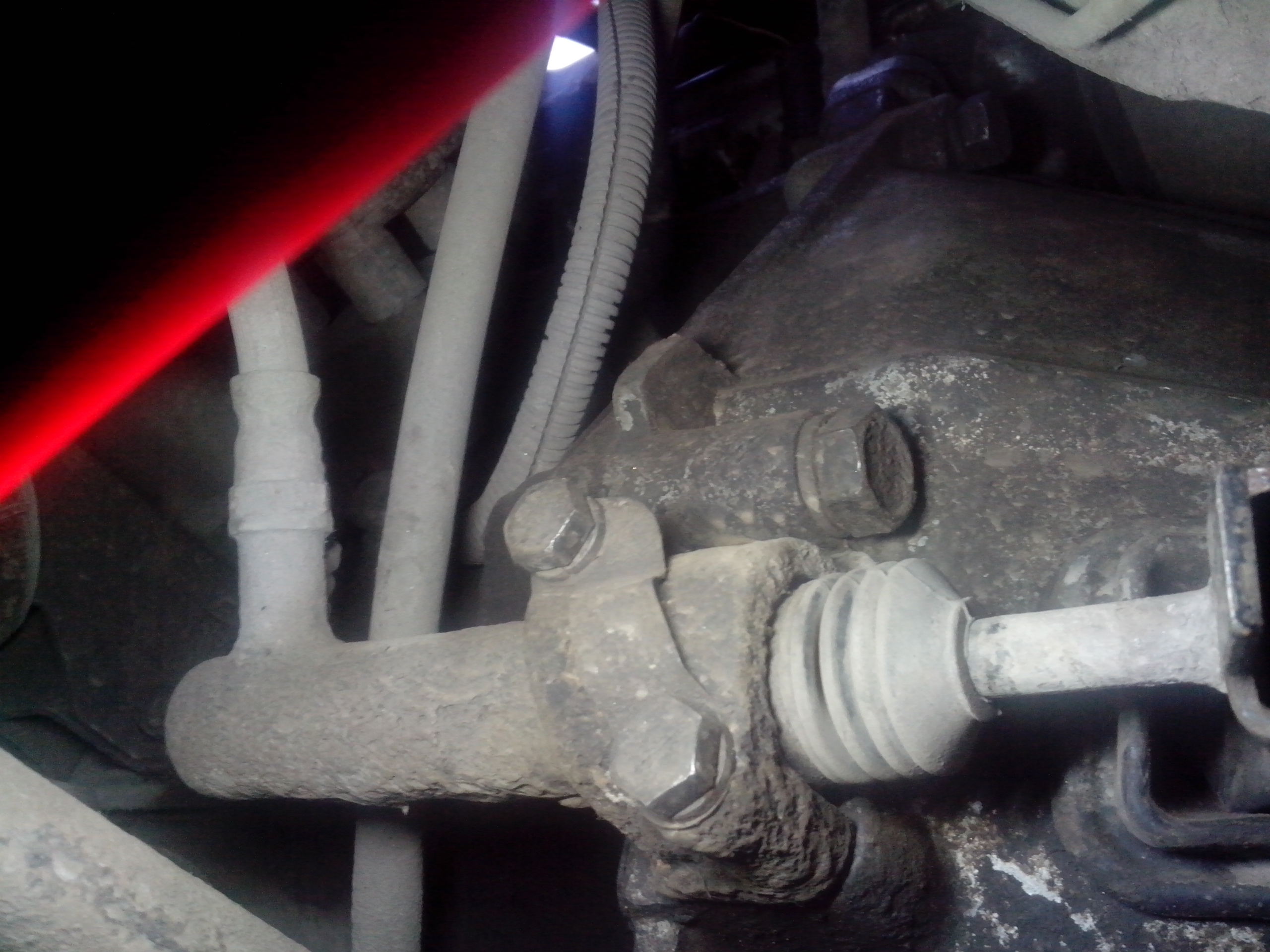

Вчера (не понос - дак золотуха) заклинило сцепление. Рабочий цилиндр. Заколотил его молотком по совету опытных шнивоводов.
Сегодня менял рабочий цилиндр, т.к. если заклинило - то еще заклинит.
Поменял, но есть вопрос. Правильно ли установлена пластина и кронштейн крепления?
вот фото
У меня без пластины стоит. А кронштейн с цилиндром по другому не соединить будет. Внутри кронштейна со стороны штока пропилы под грани цилиндра.

Пластинка то тут какую роль играет?
