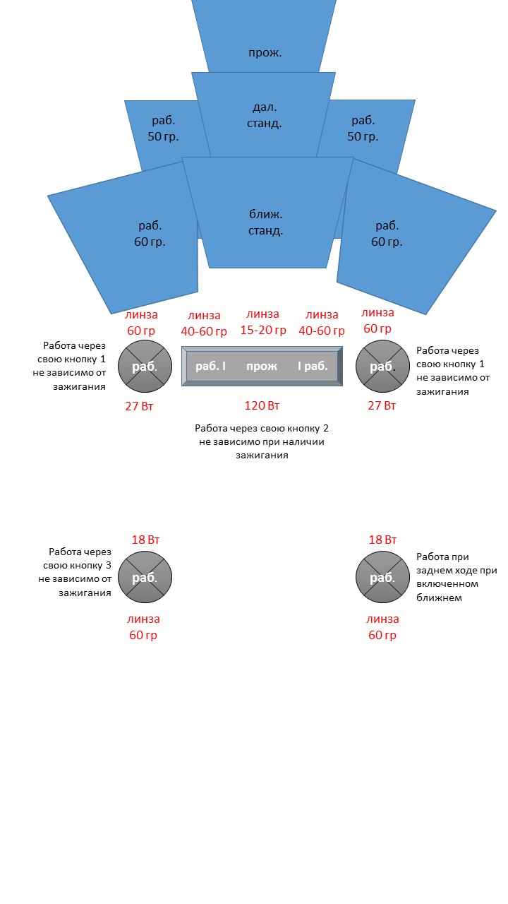

Надо оживить тему...
Есть вопросы и хочется услышать мнение форумчан
Собираю люстру - пока на бумажке)))
прочел ВСЮ тему на родительском форуме
Полистал ибеи и аликов, наши офроадмагазы....
Пока схема №1 - люстра из светодиодов с лайтбаром
Делаю для себя - поэтому без бокового света.
Схему глянете - все вроде ясно...
Интересует мнение о типах светодиодов - и соответственно от их типа вариации по мощностям (например на диодах епистар лайтбар 20-21 дюйм 120 вт мона взять рублев за 1,5 - 2,5 с беспл. доставкой, а вот диод кри - уже рублев 3-4,5.....)
Интересует мнение по линзам- в точности по градусам в части лайтбара (Майкл - ты в теме - видел тебя на головном в обсуждениях, лето ужо - вылазь из берлоги )
ну и вообще мнения....
к схеме-прожектор в лайтбаре - для продления дальнего штатного, рабочий на 40-60, но лучше наверно 40-45 гр. - тот же дальний но короче прожектора - суть расширение штатного дальнего в бока.
ближе уже подключается штатный ближний и рабочий .
расчет пытаюсь сделать штоб без провалов в свете (без темных пятен), ровной заливкой пространства.
применение - лесные дороги при скоростях от близких к пешеходу до 100
позже выложу еще пару схем - все диодки без лайтбара и галоген
стоимость имеет значение
свет стараюсь выбрать как можно ближе к теплому (5000 К и ниже)
на перед ниже 27 вт бессмысленно ставить а по центру прожектор и того надо более ватт на 70-80 - иначе толку мало будет....
