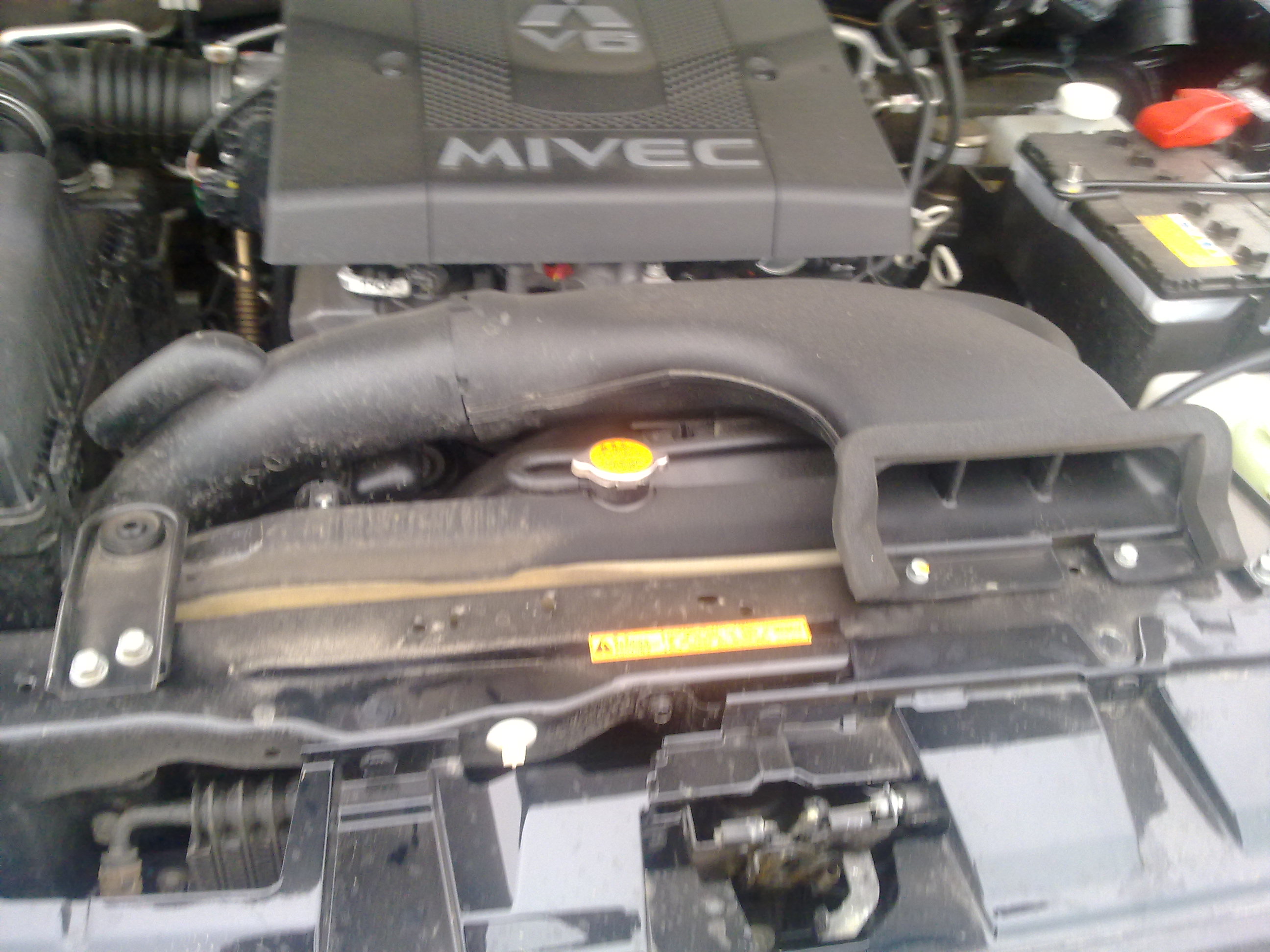

Старый 28.04.2010, 17:46   #54
podvodkin
Аватар для podvodkin
Адрес: город Северодвинск
Возраст: 64
Сообщений: 2,560
Изображений: 133
Вес репутации: 91
Репутация: 362
Re: Переделка родного воздухозаборника.
Вообщем смотрим и тихо завидуем (шутка)
Фото 1: общий вид моторного отсека
Фото 2: корпус воздушного фильтра
Фото 3: корпус воздушного фильтра с выходом
Фото 4: вид самого выхода на забор воздуха
Фото 5: окончание выхода на забор воздуха
Фото 6: вид спереди отверстия, для забора воздуха
На фото 4 виден очень интересная приблуда на воздуховоде, гадаю, для чего она нужна

Старый 28.04.2010, 20:39   #55
podvodkin, спасибо!
Кстати, аналогичная система применена на Ниссан Кашкай, буквально на днях видел.
Вообще, если не поднимать волну, то можно брать довольно серьезные броды.
Старый 28.04.2010, 20:51   #56
podvodkin
Возраст: 64
Сообщений: 2,560
Изображений: 133
Вес репутации: 91
Репутация: 362
Windy, очень удобно такой шноркель из гофры широкой сделать, там есть соединение в стандартном, его разбираешь и туда гофру натягиваешь
Всё таки, очень интересует, что там такая за штуковина на середине воздуховода, не зря же её японцы сделали
